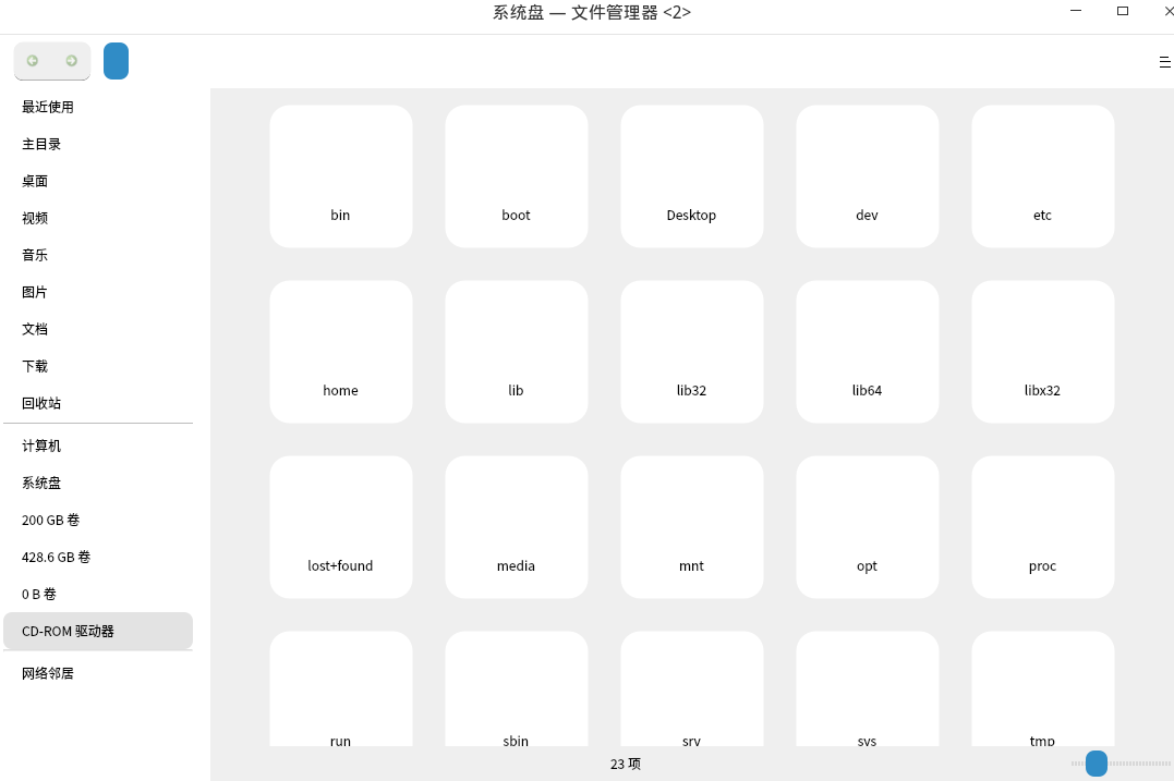

laoliu945
以管理员打开  文件夹都是这样了
电脑配置信息和内核版本发我
zimo1
2021-08-11 03:31

#97
laoliu945
以管理员打开  文件夹都是这样了
已知问题,等待修复

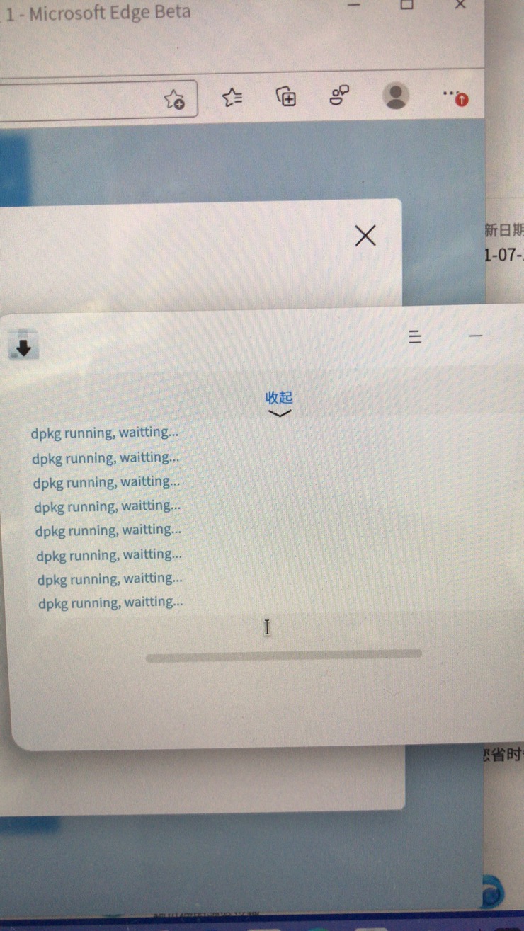

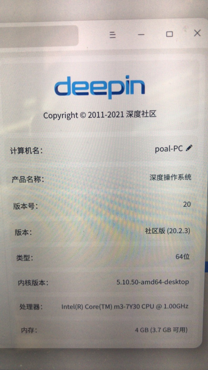

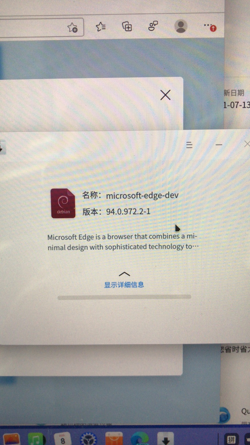

poal
升级的时候有报错,忘记截图,
1.应用商城75%安装错误解决
2.下载的.DEB文件安装会停留,请问什么问题?
新版商店的问题是已知问题,解决起来可能比较慢。
deb会停留肯定是有dpkg进程在运行,比如系统更新,安装软件等。
