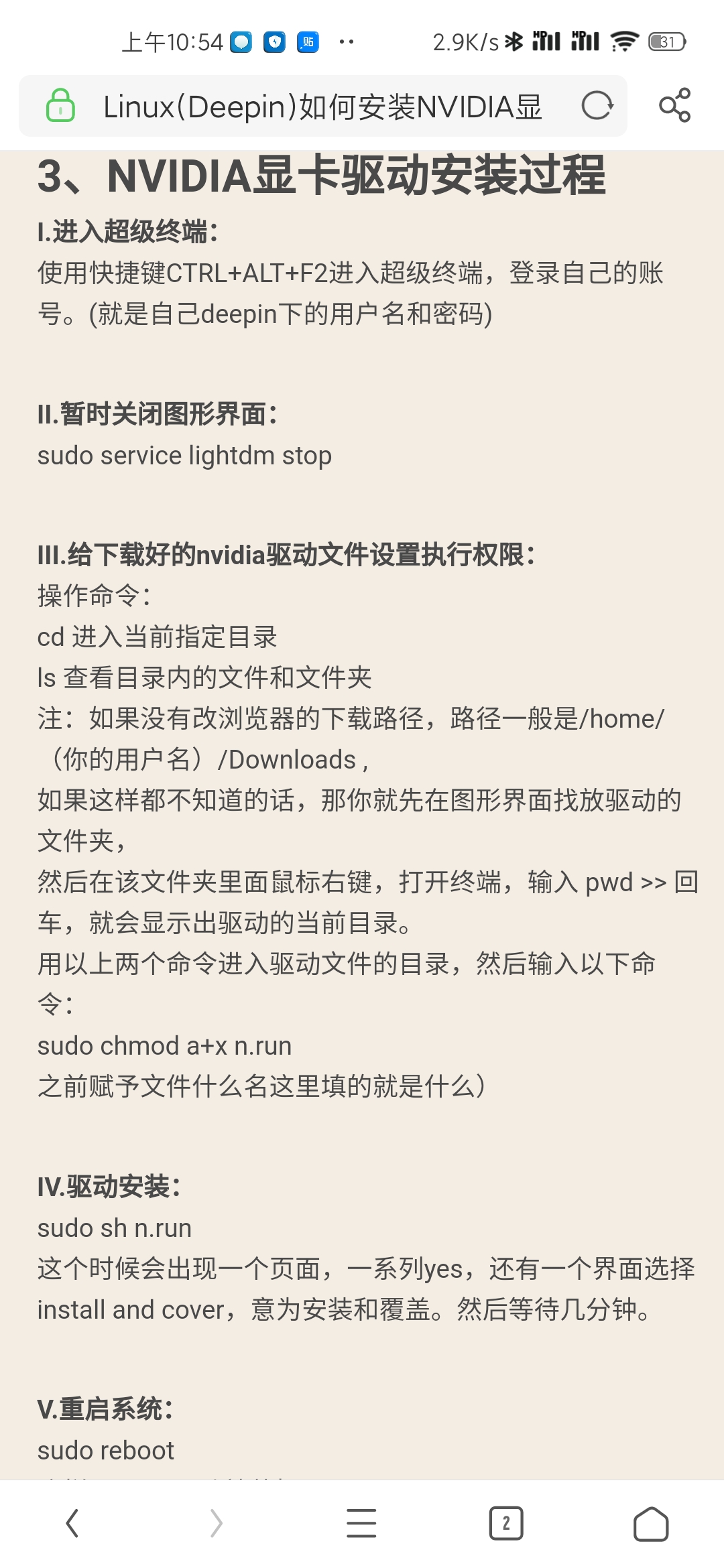

  新人第一次用国产系统,安装好了后,电脑卡顿,看个1080P视频都不流畅。应该是驱动不行。百度了驱动安装教程。按照操作,没有成功一次。感觉应该是这些网络教程不清不楚。。现在到了安装步奏,,,请问各位大神,,,安装显卡驱动,是在终端执行命令?还是到了这步以后就全部在超级终端执行命令啊??

推荐楼主下载nvidia 460.73的那个驱动
安装步骤:
1.卸载英伟达开源驱动和闭源驱动
sudo apt autoremove nvidia-*
2.禁止nouveau驱动
sudo deepin-editor /etc/modprobe.d/blacklist.conf
打开的blacklist.conf文件中复制以下内容并保存关闭
blacklist nouveau
blacklist lbm-nouveau
options nouveau modeset=0
alias nouveau off
alias lbm-nouveau off
3.给blacklist.conf可以执行的权限:
sudo chmod +x /etc/modprobe.d/blacklist.conf
blacklist nouveau是禁用nouveau第三方驱动,之后不需要改回来,由于nouveau是构建在内核中的,所以要执行下面命令生效:
sudo update-initramfs -u
好了,截止到目前,安装英伟达显卡的前期准备工作已经全部完成了。
4.重启
运行以下命令:
reboot
重启后查看nouveau有没有运行,没输出代表禁用生效:
lsmod | grep nouveau
5.关闭图形界面
sudo service lightdm stop
然后使用快捷键CTRL+ALT+F2进入超级终端,登录账号(自己安装系统时候创建的个人账号),并关闭图形界面:
6.给驱动文件添加执行权限
下载好的nvidia驱动文件是.run,需要添加执行权限。
使用cd指令进入下载好的驱动文件路径,如果没有改浏览器的下载路径,路径一般是/home/(你的用户名)/Downloads:
sudo cd ~/Downloads
然后用ls命令查询一下Downloads下的文件,方便照的输入
sudo ~/Downloads/NVIDIA-Linux-x86_64-460.73.run 注:换成你自己的,我把驱动下载下来后,都会重新命名一下如460.run
然后安装过程中大概会出现在三次选择页面。
第一次出现在选择页面,看到里面有DKMS的,用键盘上的方向键,选择yes回车
第二次出现在选择页面,看到里面有32-bits,用键盘上的方向键,选择yes或NO都没事。
第三次出现选择页面时,看到里面大概有Nvidia X-config这样
的,只能选择NO,千万要注意哦!
然后等它安装完,输入:
reboot
重启电脑
