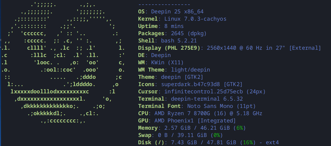

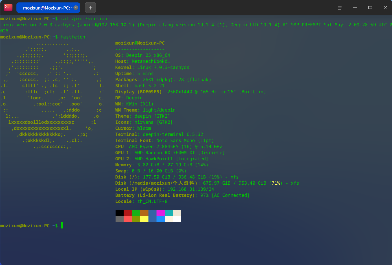

Linux 7.0.3-cachyos1内核已在我的电脑上通过测试, V2,V3,V4三版内核已完成编译, 现予以发布

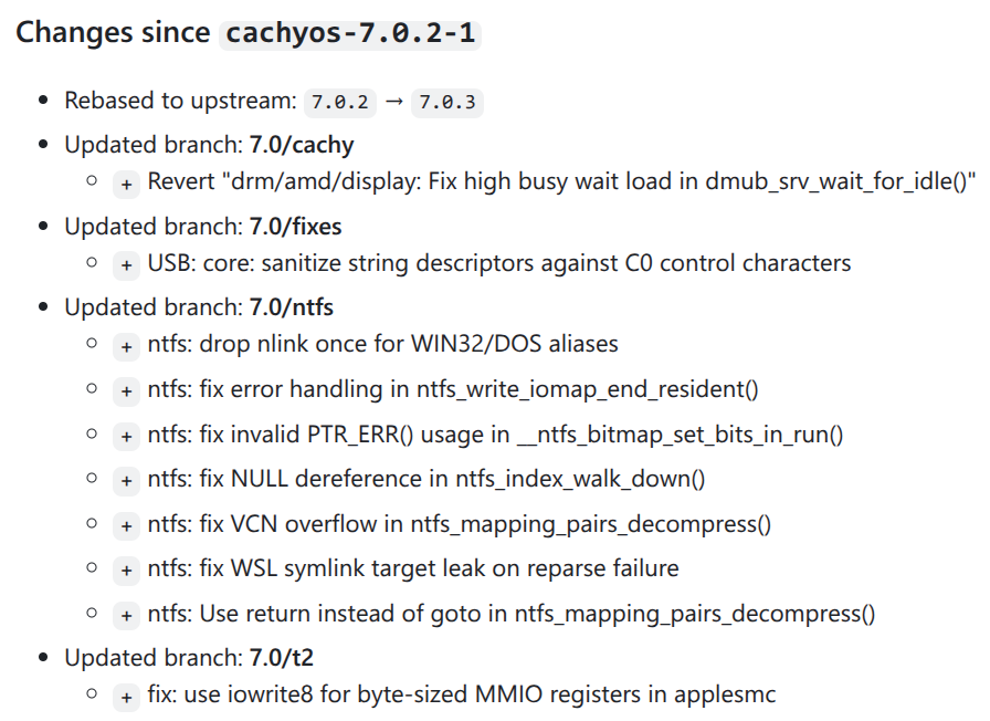

[更新内容]
  1. 跟随Linux内核上游7.0.3版本更新
