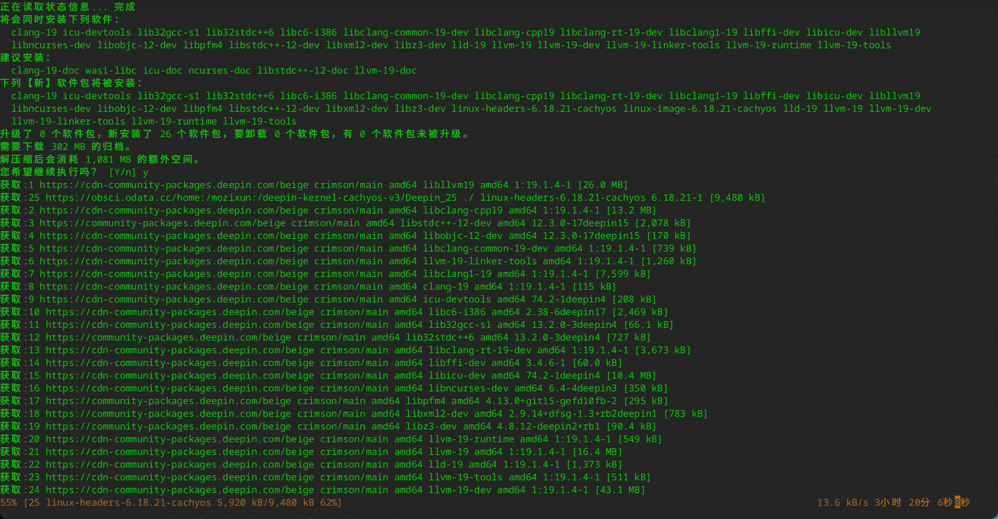

1.执行 sudo apt update然后apt search cachyos就能看到linux-headers和linux-image两个包,都装上即可
2.然后安装内核时你会看到kernel modules安装失败, 需要你安装内核重启电脑后, 打开终端, 输入以下命令回车, 再重启电脑解决:
sudo -E LLVM=-22 LLVM_IAS=1 dkms autoinstall

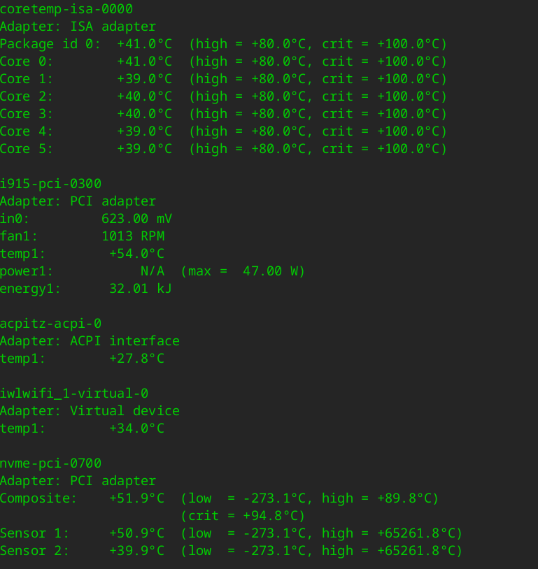

hbtomcat
2026-06-30 23:23
更新前CPU风扇狂转, 更新后, 读NTFS 分区跟打开本地分区一样快了, CPU风扇目前不转 , 室温 31.5 度。 (老婆 怕冷,不让开空调)
