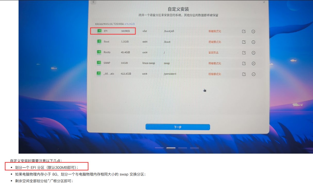

如果首次安装不熟悉,建于先看一下官网的安装教程哈
https://www.deepin.org/zh/deepin-25-installation/

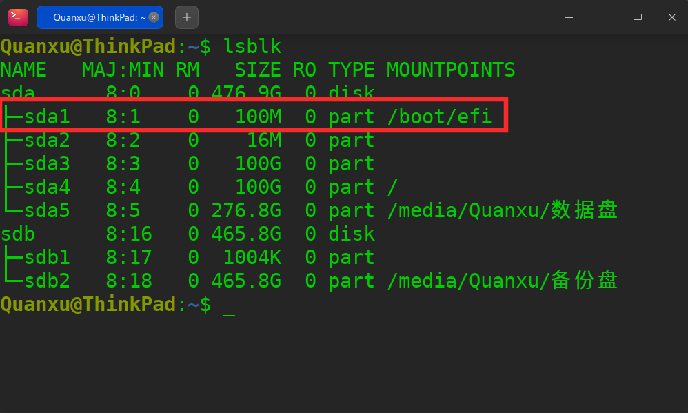

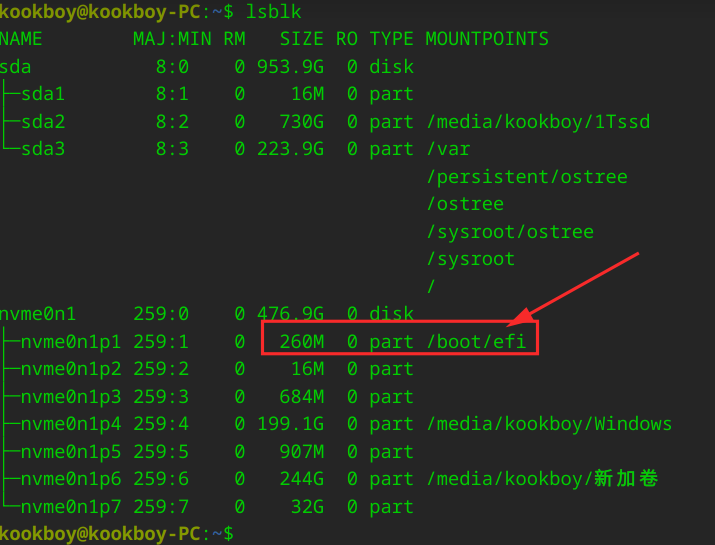

kookboy
2025-10-14 14:20
估计楼主的ESP分区才100吧? 我的260M也没问题,我的是双系统win11+Deepin 25
