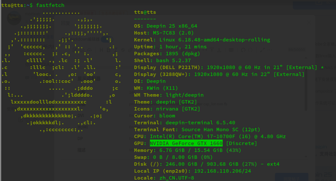

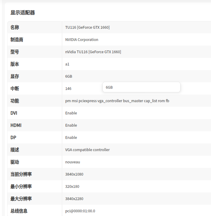

庸俗的浪漫着
2026-10-09 16:47
mozixun:
你的NVIDIA显卡是什么型号的
这是我的系统配置信息
kernel-cachyos-bot
2026-10-09 18:55
庸俗的浪漫着:
这是我的系统配置信息
那不奇怪了,英伟达官方都对这个显卡停止维护驱动了
的确只能说硬件太逆天的尽量不要乱动系统了
