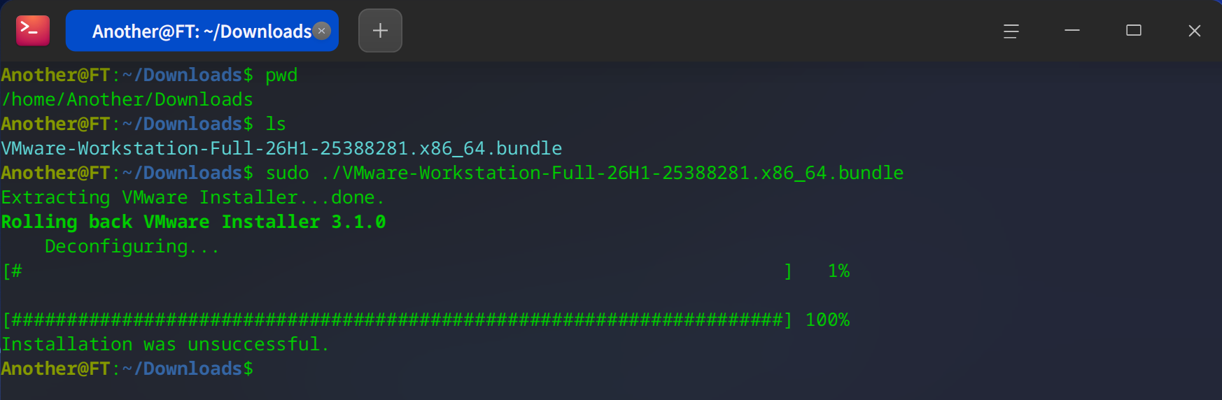

由于deepin 25的不可变设计,各位在安装 VMware Workstation 时可能会遇到下面的问题
说明:需要将安装文件放到英文目录下,放到中文目录下安装是不行的。
这是因为 VMware 安装器(VMIS)在安装自身时必须写入 /usr/lib/vmware-installer/(程序主体)和 /usr/bin/vmware-installer(软链接)目录下,而 Deepin 25 采用 ostree 原子更新机制,这个 /usr/ 目录本身就是只读挂载的,这就导致了文件无法写入安装器自动回滚的现象。

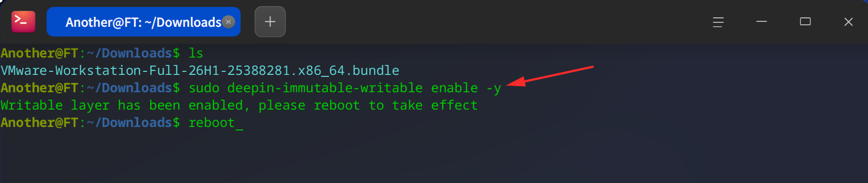

临时启用 /usr 可写:sudo deepin-immutable-writable enable -y
说明:执行完成命令后,需要重启一次系统才能生效;下次开机 initramfs 挂载 /usr 为 rw

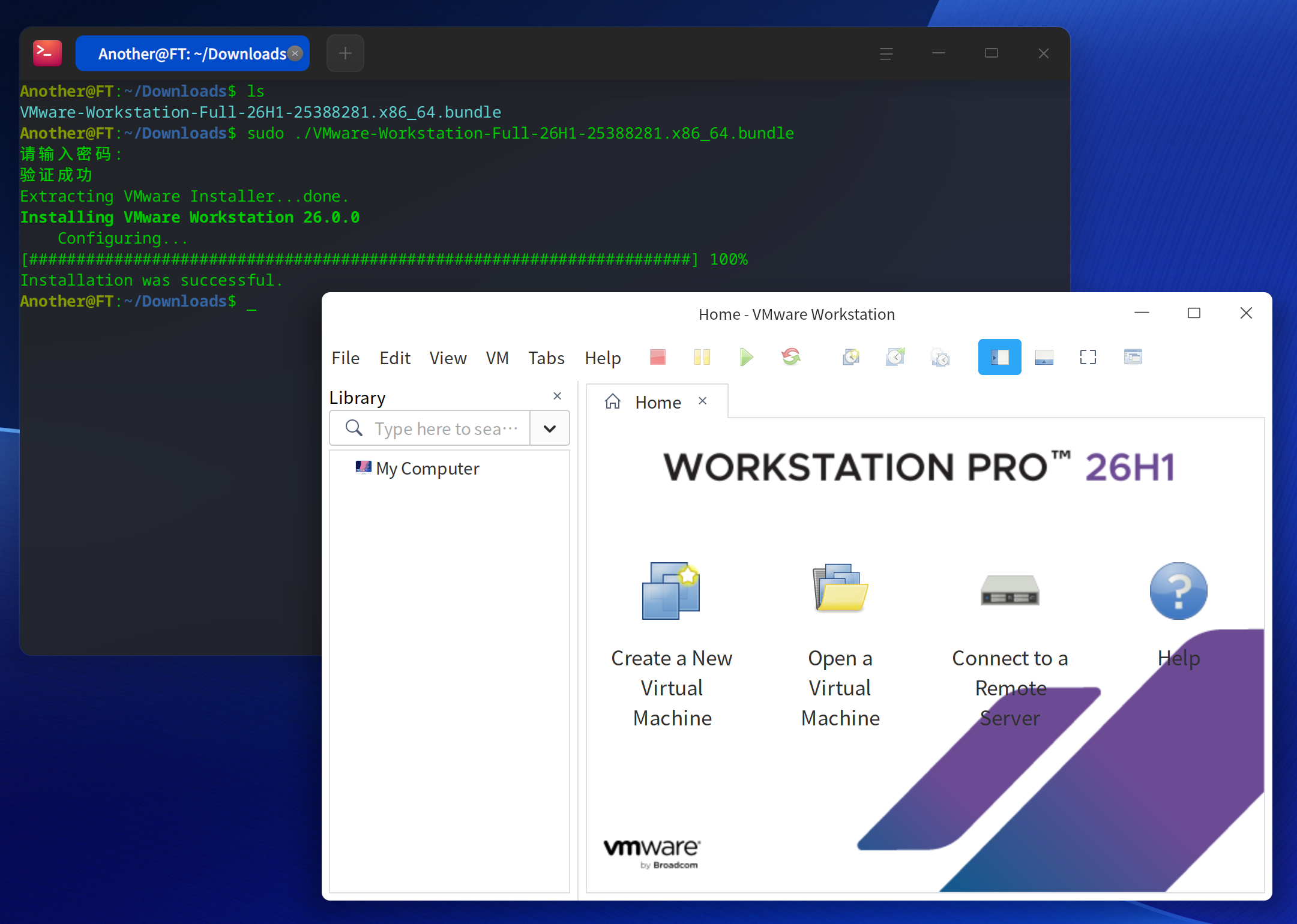

系统重启完成后,进入该目录,安装 VMware Workstation
命令:sudo ./VMware-Workstation-Full-26H1-25388281.x86_64.bundle

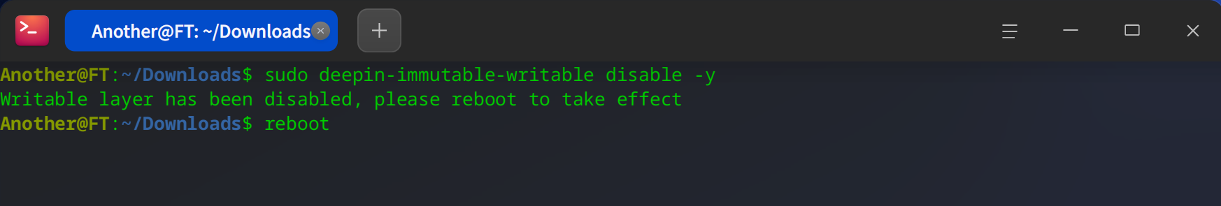

安装完成后恢复磐石保护: sudo deepin-immutable-writable disable -y
说明:执行完成后,重启系统;下次开机挂载 /usr 为 ro,恢复磐石保护

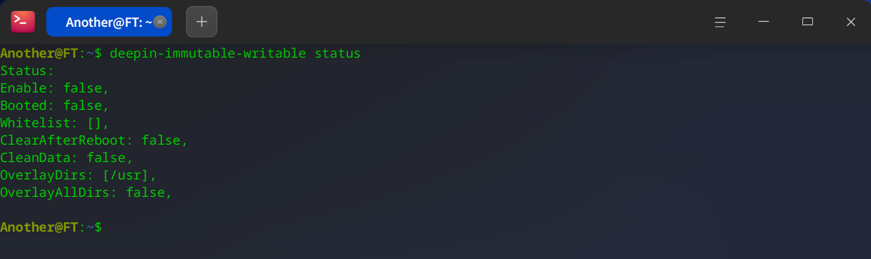

《小贴士》 可以使用命令 deepin-immutable-writable status 查看当前的磐石状态 字段 当前值 含义 Enable false 可写模式是否启用。false = 当前没开可写(磐石保护生效中);true = 可写已开启 Booted false 是否已"开机应用"生效。之前说过:enable/disable 只是写配置,真正生效在开机时(initramfs 阶段)。false = 还没经过开机应用这一步;若开启可写后重启过,这里会变 true Whitelist [] 白名单(空)。可以指定某些路径例外,比如即使开可写也保持只读,或反向使用;当前没配置 ClearAfterReboot false 重启后是否清理可写层。false = 可写层数据保留;true = 重启后清空可写期间的所有改动 CleanData false 是否清理整个开启期间修改的数据。该参数和 ClearAfterReboot 参数配套使用,ClearAfterReboot(-c)决定什么时候清理,CleanData(-C)决定清理到什么程度;若为 true,结束可写时把期间写入的数据一并删除;false = 保留数据 OverlayDirs [/usr] 可写目标目录。列出哪些目录被挂载为可写——当前配置的是 /usr(enable 时的默认值) OverlayAllDirs false 是否所有目录都可写。false = 只对 OverlayDirs 里列出的目录开可写;true = 全部目录(对应 enable 的 -a 参数)
《小贴士》
false
true
ClearAfterReboot
/usr
OverlayDirs
-a

步骤1-临时开启可写 : sudo deepin-immutable-writable enable -y
步骤2-重启生效:reboot

步骤4-恢复磐石保护:sudo deepin-immutable-writable disable -y
步骤5-重启生效:reboot
