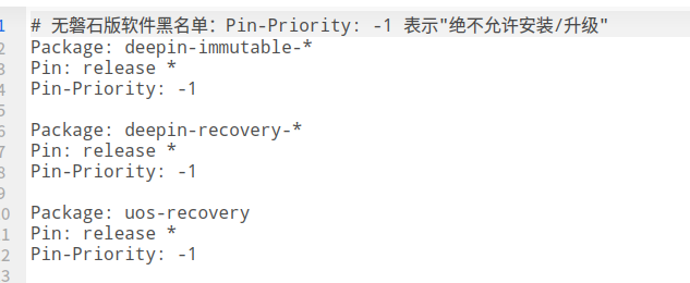

red13
2026-10-03 22:11
𰻞𰻝面:
我在更新的时候发现安装了deepin-imm*,升级完后直接sudo apt auropurge deepin-imm*,然后啥事没有
直接把这deepin-immutable-*,写入黑名单,以后都不会再下载到这玩意了
/etc/apt/preferences.d/blocklist.pref
𰻞𰻝面
2026-10-04 22:46
red13:
这是个好主意
