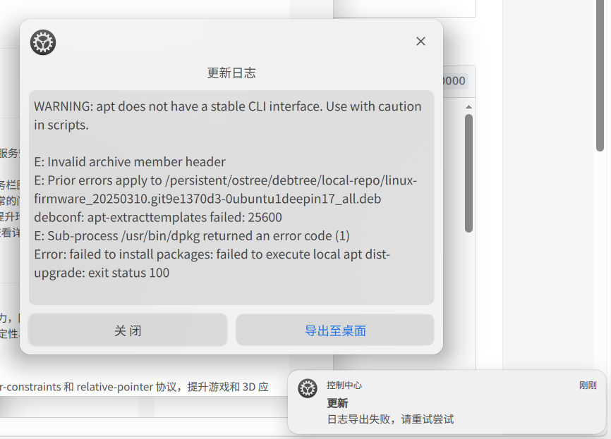

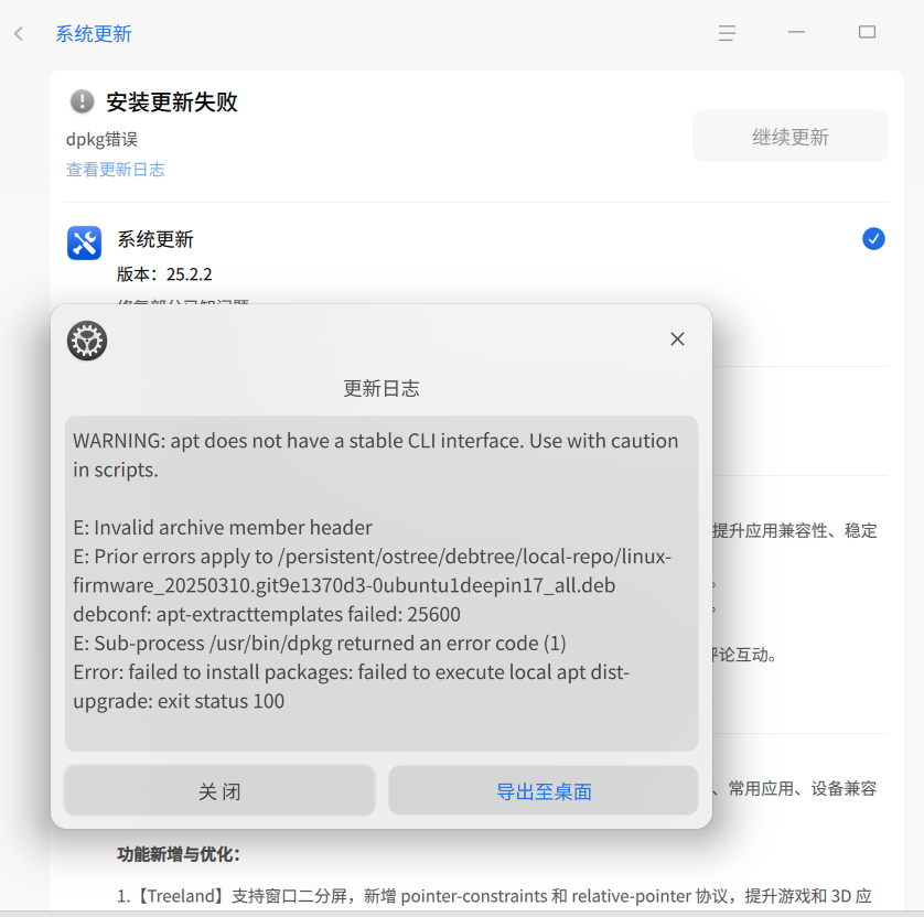

后台更新系统时显示dpkg错误,日志还无法导出。如果选择“更新并重启”,也会安装失败并显示“回退到原系统”。

这个好像是 更新过程中下载了一个损坏的 linux-firmware 软件包,导致安装中断。
你可以尝试清一下缓存,在命令行中执行
sudo apt clean
然后修复包管理状态,重新配置未完成的安装
sudo dpkg --configure -a
最后再修复一下损坏的依赖关系
sudo apt --fix-broken install
然后重启一下系统(以防万一),再升级看看。

好的,谢谢啊,我尝试一下

用命令更新保险些
