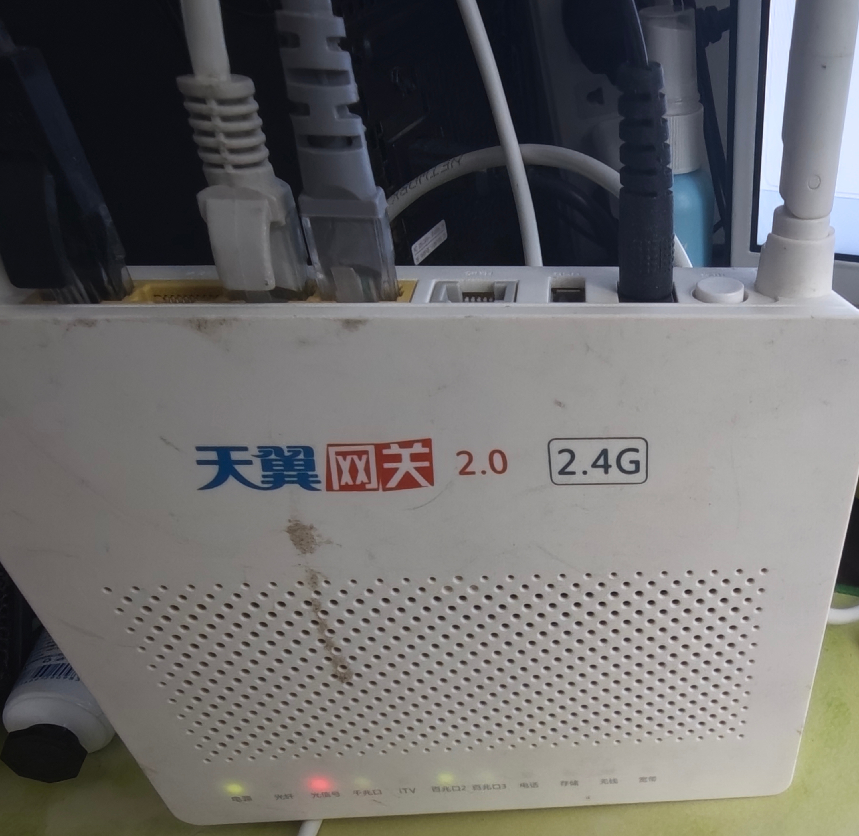

华为的光猫,没有用路由器。

废弃电信光猫利用起来了,现在不弹提示了框了。就是丑了点,还只有百兆。

用废弃光猫做交换机,不弹窗口了。我之前用的无线网络。

可能是无线网络不稳定的原因,换了个有线,这会儿没有弹窗了。

换有线网络试试。我那会儿找了个不用的电信光猫,用上了有线网络,快一个小时了,一个弹窗都没有。
