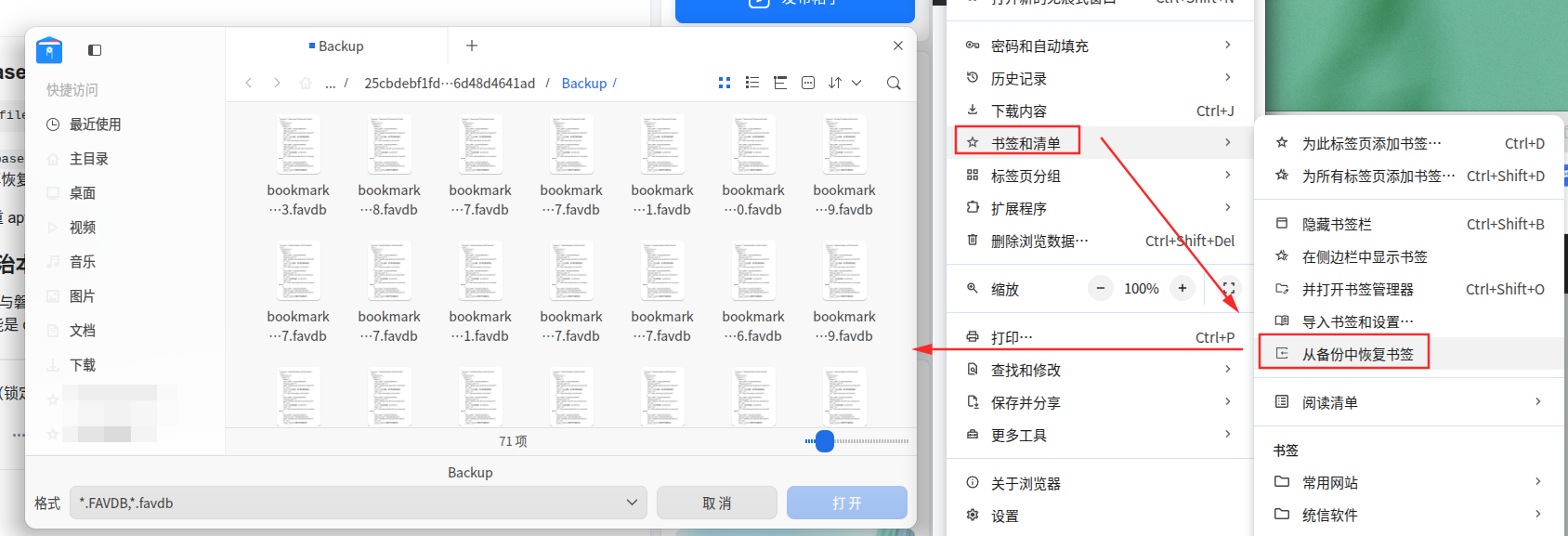

更新后自带浏览器打不开了,只剩图标,只能点了卸载重装,数据啥都没了。。。

aming:
我们来整理下环境:
1、看看有没有安装deb包浏览器,apt policy org.deepin.browser,如果有那就卸载掉(sudo apt uninstall org.deepin.browser),如果没有请忽略。deb包的浏览器已经无法使用账号登录同步功能了。
2、重装玲珑包浏览器。先卸载(ll-cli uninstall org.deepin.browser),然后注销下系统(可以不注销,建议最好注销下),然后重新安装(ll-cli install org.deepin.browser),打开控制中心登录deepin ID(已登录请忽略),再打开浏览器,书签应该就回来了。
如果还有问题,可以通过浏览器的本地自动备份还原
关于自动备份功能的说明可以参考:社区版浏览器书签问题答疑和解决办法
