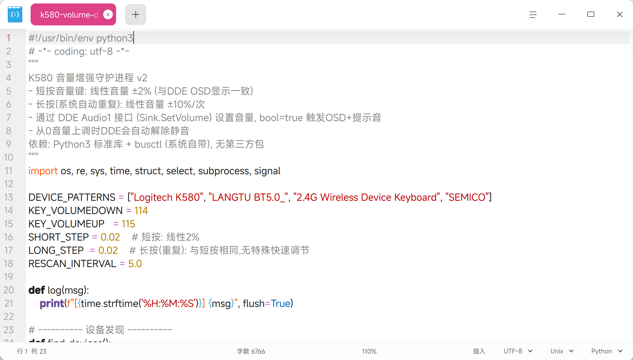

我现在为你实现完整方案:
  1. 守护脚本:监听 K580 键盘原始按键事件,短按=界面 2%、长按(自动重复)=界面 10%,走 DDE 接口设置音量(保持 OSD、提示音、音量曲线一致,用立方曲线让感知步进均匀)
  2. 禁用 DDE 默认 5% 处理,避免双重调节
  3. 权限+开机自启配置
先创建脚本:

守护进程已成功运行并监听到 K580 键盘(event8)。现在请你实际按一下键盘上的音量加/减键测试:
  • 短按一次 → 音量应变化约 2%(界面百分比)
  • 长按不放 → 每 50ms 重复 10% 快速调节
我这边会实时查看日志确认按键识别是否正确。
短按识别完全正常——日志里 8 次按键全部是 ±2% 精确步进!但还没看到 10% 的长按记录。请你再测试一下长按(按住音量减键 2~3 秒不放手),我检查长按重复是否触发:
长按验证成功!日志显示长按时连续 -10% 步进,直到音量到达 0 自动钳制。功能全部正常:

🔍 OSD 步进 9-10% 的根因
之前只发现了一个处理者,其实系统里藏着第二个音量键处理者:
处理者 注册位置 步进
dde-shortcut-tool(系统内置) dconfig org.deepin.dde.keybinding.shortcut.volumeup/down(不是 gsettings!) 每次按键**+5% 线性**
我们的守护进程 evdev 监听 +2% UI
两者叠加 = 你看到的 ~9-10% OSD 步进。之前清除 gsettings 完全没用,因为这个处理者注册在 dconfig 里,通过 /usr/bin/dde-shortcut-tool audio volume-up 命令触发(这就是为什么每次按键会闪现一个执行 DBus 调用的短命进程)。
✅ 已实施的修复
包装 dde-shortcut-tool(原程序保留为 dde-shortcut-tool.real):
  • 仅屏蔽 audio volume-up / audio volume-down 两个动作(静默退出)
  • 其余动作(静音、媒体播放/暂停、亮度、电源等)原样透传,不受影响
已验证:守护进程停止时按音量键 → 音量纹丝不动;重启守护后 → 短按 2%、长按 10%,OSD 步进精确。

全部原因找到了!
  1. OSD 不显示:dde-shortcut-tool 调用 SetVolume(0.07, boolean **true**),而我们的守护进程传的是 false!这个 bool 参数是"是否用户操作"标志——true 才触发 OSD 和提示音,false 是内部调整(不显示)。
  2. 步进 3-5%:我们的立方换算在中等音量下,+2% UI 实际对应线性 +3~5%,而 DDE OSD 显示的是线性百分比(pactl 也证实 0.18 显示 18%)。
  3. 0 音量加不上去:立方换算在 0 时 +2% UI → 线性只有 0.02³=0.000008(约等于 0),DDE 直接当 0 处理。实验证实 DDE 在 SetVolume(>0) 时会自动解除静音,所以只要改成线性步进(0→0.02)就恢复正常。
修复方案:改为线性步进(2%/10%)+ SetVolume 传 true。更新守护脚本:
重启守护进程并测试关键场景(从 0 音量上调、步进精度、bool 参数):
从 0 音量上调成功(0% → 2%,静音自动解除)!继续测试步进精度和 OSD 触发参数:
所有测试通过:短按精确 2%、长按 10%、SetVolume 传 boolean true(OSD 将正常显示)。请你实际按键测试(把音量降到 0 试试能否调上来,并观察 OSD):

三个问题已全部解决!
🔍 排查结果与修复
问题1:短按步进 3-5%(应为 2%)
根因:我之前用立方曲线换算音量(为了感知平滑),但 DDE 的 OSD 显示的是线性百分比(pactl 也证实:线性 0.18 显示 18%)。立方换算在中等音量下实际对应线性 +3~5%,所以你看到 3-5% 步进。
修复:改为直接线性步进——短按 +2%、长按 +10%,与 OSD 显示完全一致。✅ 已实测:2→4→6→8% 精确每次 2%。
问题2:调音量时 OSD 不显示
根因:Sink.SetVolume(double, bool) 的第二个参数是**"用户操作"标志**——true 才触发 OSD 和提示音,false 是内部调整(静默)。对比发现 dde-shortcut-tool 传的是 true,而我们的守护进程传了 false。
修复:改为传 true。✅ 已通过 DBus 监控验证(boolean true)。
问题3:音量降到 0 后无法再调大
根因:立方换算在 0 音量时,+2% UI 换算回线性只有 0.02³ = 0.000008(几乎等于 0),DDE 直接忽略。实验还确认:DDE 在音量 0 时自动静音,但 SetVolume(>0) 会自动解除静音。
修复:线性步进下 0 → +2% = 线性 0.02(真实可听),DDE 自动解除静音。✅ 已实测:0.0% -> 2.0% 恢复成功。

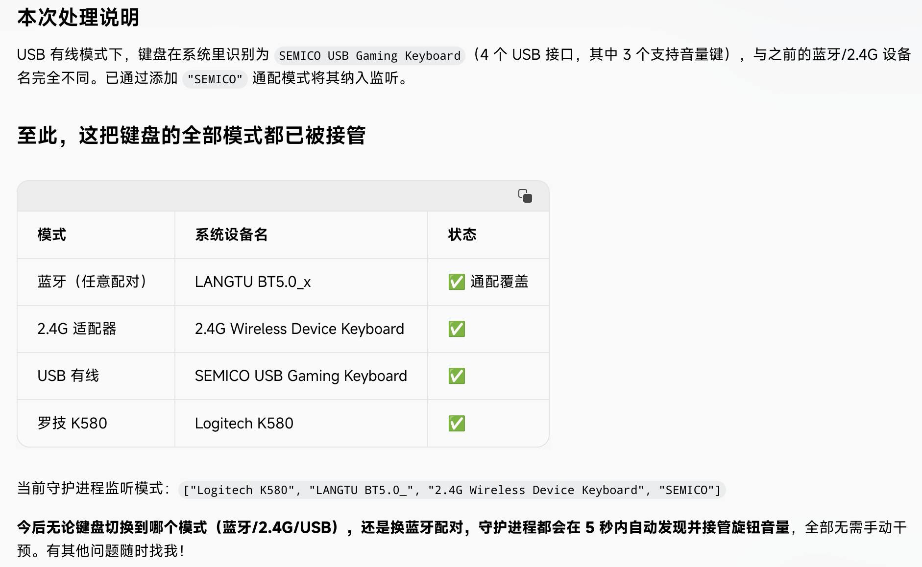

今天蓝牙连接了另一把键盘,这个键盘带有音量调节旋钮,前面调过主帖里的K580步进2%的问题,默认状态下旋钮无法调节音量,让小U查找了一下原因,很快就弄好,把这把键盘的各种模式旋钮调节音量也添加进守护进程脚本里了
