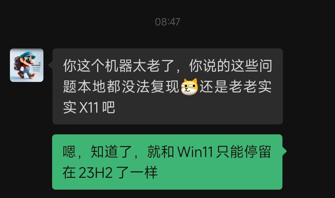

我的treeland模式下显示异常,图标,光标,文字都非常小。显示设置里分辨率正常,缩放正常,就是显示异常。没办法用,又回到X11了

𰻞𰻝面
2026-09-09 10:08
蓝色沙漏:
这版treeland异常确实太多,已经到了没法正常使用的状态,我也切回X11了
我这电脑太古老了,主要显存才64M,我用别人稍好点的电脑就没问题,官方回复我说建议留在X11
