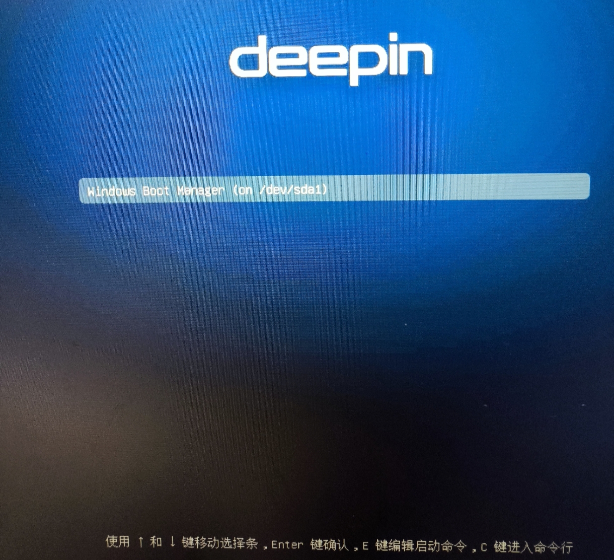

使用sudo apt dist-upgrade升级完系统重启正常进系统,然后用sudo apt dist-upgrade 好像是把老的内核卸载了,然后自动更新了GRUB,然后重启就没有引导了。

进不了系统😂

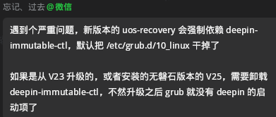

2026-09-09 10:07
确认下丢启动引导的各位是不是这位大佬说的这种情况呢?是不是装的社区用户搞的无磐石版本或之前从23改源升级的?
正常的升级流程我们肯定是要测试的,如果有这样丢引导的问题测试流程是没法通过的,磐石的组件升级可能会对无磐石版本产生不可预见的影响。 @忘记、过去

忘记、过去
2026-09-09 14:08
有简单的恢复方法,参考 https://zhuanlan.zhihu.com/p/31413725493
  1. 在截图的 grub 界面按 Esc 回退到 grub shell
  2. 执行 ls 查看硬盘分区,找到 /boot 所在分区(如 (hd0,gpt3),如果不确定,参考教程执行 ls (hd0,gpt3) 查看分区文件内容)
  3. 执行 set root=(hd0,gpt3)
  4. 输入 linux /vmlinuz 并按 Tab 补全内核路径,后续添加启动参数 root=/dev/xxx 指定根目录所在分区,参数之间空格分隔
  5. 输入 initrd /initrd 并按 Tab 补全 initrd 路径
  6. 执行 boot 启动
进入系统后,执行
sudo apt autopurge deepin-immutable-ctl
sudo update-grub
即可恢复 grub 启动项

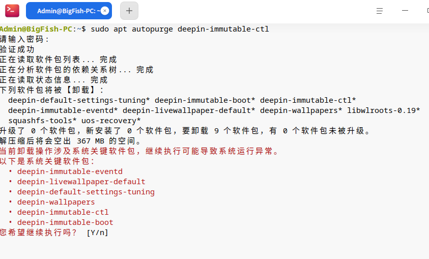

BigFish
2026-09-09 16:15
进到系统里了,但输入 sudo apt autopurge deepin-immutable-ctl 提示会卸载系统关键文件。

BigFish
2026-09-09 16:24
BigFish:
单独卸载 deepin-immutable-ctl 好了。
