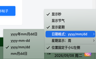

根据反馈,增加了日期和星期的格式选择。

  • 右键菜单:显示秒 / 显示节气 / 显示星期 / 日期格式(4 种可选) /
    星期样式(星期 | 周) / 位置固定于小U左侧 六个设置项,
    切换即时生效并自动持久化
  • 日期格式可选:yyyy年mm月dd日(2026年9月8日,中文按惯例不补零)/
    yyyy-mm-dd(2026-09-08)/ yyyy/mm/dd(2026/09/08)/
    mm月dd日(9月8日)——所选格式在 2 行与 3 行模式下显示一致,
    不随任务栏高度切换而变化,重启/注销后保留

dateFormat 日期格式(存用户可见文案,与右键菜单选项一致):yyyy年mm月dd日(显示如 2026年9月8日,中文写法不补零)/ yyyy-mm-dd(2026-09-08,补零)/ yyyy/mm/dd(2026/09/08)/ mm月dd日(9月8日)。2 行与 3 行模式共用同一格式化,格式不随任务栏高度变化
weekdayStyle 星期样式(右键菜单"星期显示"):星期(星期四)或 周(周四)

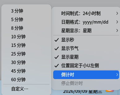

功能
  • 字体颜色随任务栏主题自动适配(浅色/深色任务栏均可读),随任务栏高度自动切换行数:
    • 2 行模式(小/中高度):时间+节气 / 日期+星期
    • 3 行模式(高度足够):时间 / 节气+星期 / 日期
  • 节气显示:内置标准天文公式计算(1900–2100 有效)
  • 字号自适应:随任务栏厚度按 sqrt 曲线缩放,也可固定字号
  • 点击打开日历:默认 deepin-calendar://,由系统默认机制选择版本(系统版/玲珑版)
  • 右键菜单(三部分:格式设置 / 显示设置 / 倒计时):
    ① 格式设置:时间制式(24/12 小时制)/ 日期格式(4 种)/ 星期显示(星期|周);
    ② 显示设置:显示秒 / 显示节气 / 显示星期 / 位置固定于小U左侧;
    ③ 倒计时:倒计时(9 档预设+自定义)+ 停止倒计时(仅运行时可用)
  • 倒计时(时间闪烁+悬停气泡):右键菜单"倒计时"预设 9 档时长(3/5/8=咖啡时间…/60)
    或自定义 1~999 分钟;倒计时运行时时间明暗闪烁(500ms 交替);悬停时弹出独立
    ToolTip 气泡
    (无边框/不抢焦点/置顶,宽度随内容自适应,三行:⏳倒计时 / 剩余大字 /
    共时长,**浅色主题=亮底深字 / 深色主题=暗底白字**自动适配),定位插件正上方(上方
    放不下则下方弹出),**与屏幕边缘保持 8px 边距**;左键始终打开日历(不冲突);结束播放
    **通知音效** message.wav(deepin 主题,wav 兼容 QSoundEffect)+ 原生对话框;
    会话内状态(重启即停),插件隐藏时仍后台准确推进、准点提醒
    半透明详情条**("倒计时 · 剩余 4:32 / 共 5:00");运行中左键点击即停止;结束时播放
    系统提示音 + 原生对话框"时间到!"。会话内状态(重启任务栏即停),不持久化;
    插件隐藏时倒计时仍后台准确推进、准点提醒
