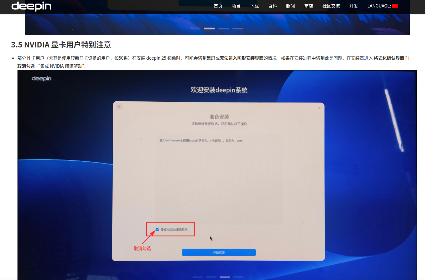

辉辉
2026-09-07 07:07
清清楚楚:
谢谢大佬 。但我的电脑在这之前就已经是黑屏了。
在黑白界面的时候可以选择安装的版本,选择那个不含驱动的,它就不会黑屏了。然后进入他们说的那个界面再把那个闭源驱动的勾去掉,完成后按照流云版主的方法安装nvidia驱动。
https://bbs.deepin.org.cn/post/295712
不要纠结教材里面的版本和你看到的不一致(也许),直接安装,不行再问流云,他也搞不定,他会帮你摇人joy
2026-09-07 09:21
清清楚楚:
我的电脑配置分别是3600+rtx1660S。9600X+rtx5060。U7+rtx5060。我以前的老电脑是AMD显卡,非常好安装。20的、22的、23的都安装过。
麻烦大佬 帮助一下。
9600X+rtx5060。U7+rtx5060这两个U的,选6.18内核安装,取消勾选N卡显卡驱动,安装前记得关闭安全启动;然后参考安装指南3.6部分,升级mesa,9600X需要,如果你那个U7是2XX的也需要。
