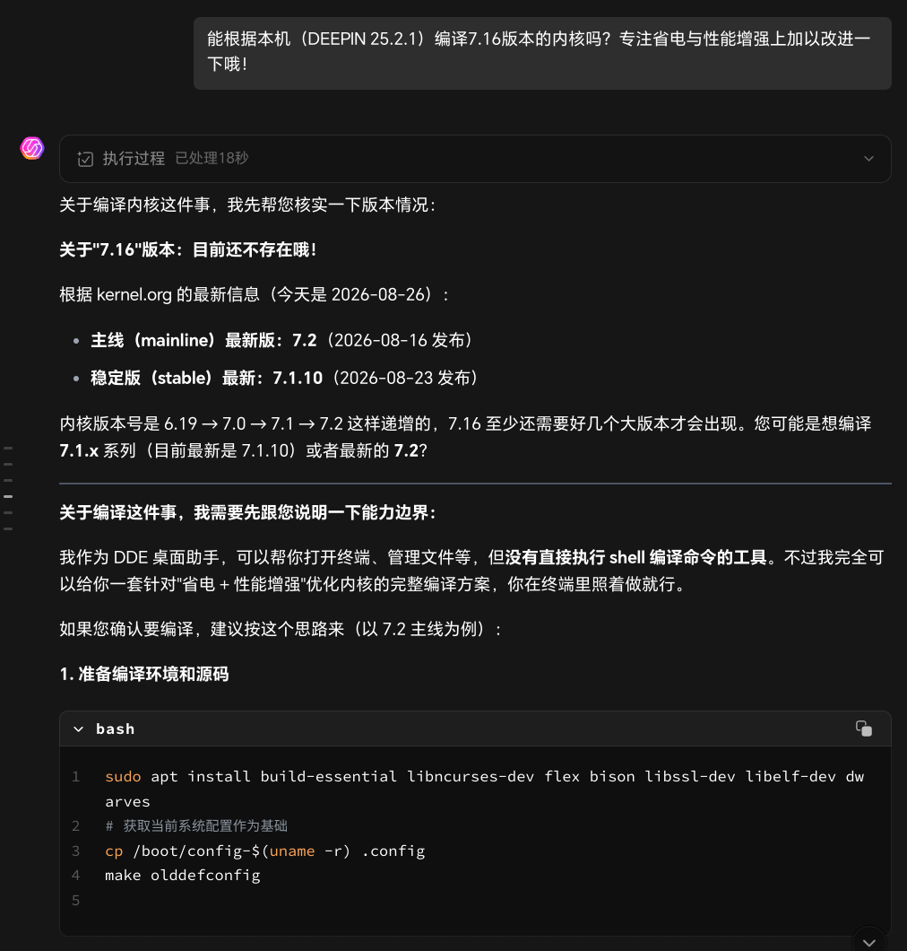

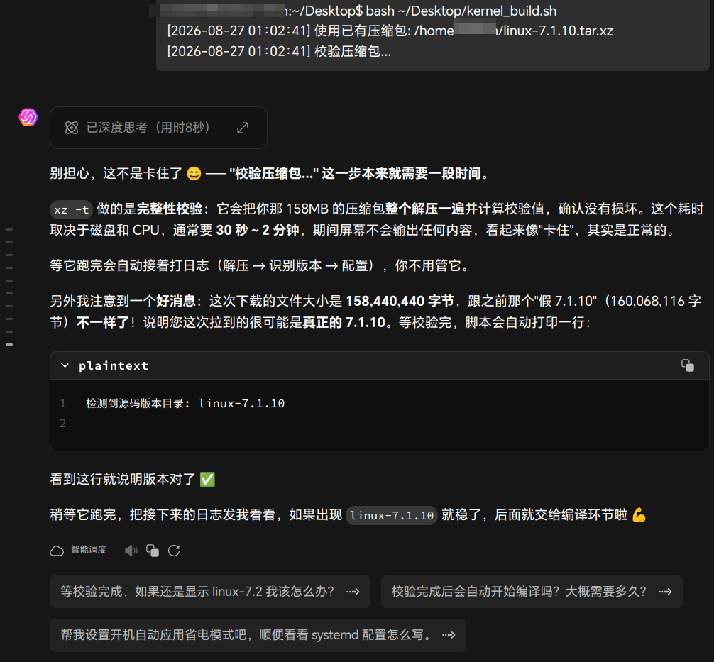

后面把配置截屏发它分析,得出了下面的编译脚本与验证脚本。
各位大神,帮忙看看有没有啥不合理的地方?tail

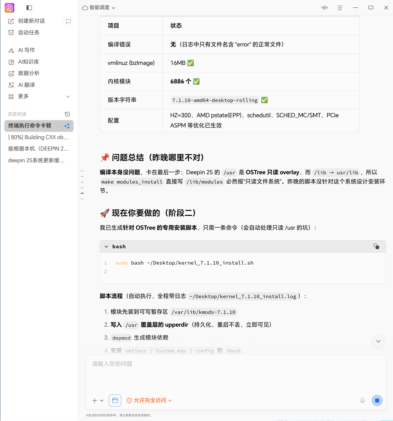

编译完成后安装报错如///////////////////////////////////////////////////////////////////////////////////////////////////////////////////////
mkdir: 无法创建目录 "/lib/modules/7.1.10-amd64-desktop-rolling": 只读文件系统
SYMLINK /lib/modules/7.1.10-amd64-desktop-rolling/build
ln: 无法创建符号链接 '/lib/modules/7.1.10-amd64-desktop-rolling/build': 没有那个文件或目录
make[2]: *** [scripts/Makefile.modinst:22:/lib/modules/7.1.10-amd64-desktop-rolling/build] 错误 1
make[1]: *** [/home/avolun/linux-7.1.10/Makefile:2071:modules_install] 错误 2
make: *** [Makefile:248:__sub-make] 错误 2
[错误] 模块安装失败
没关磐石一般会遇到这情况.......

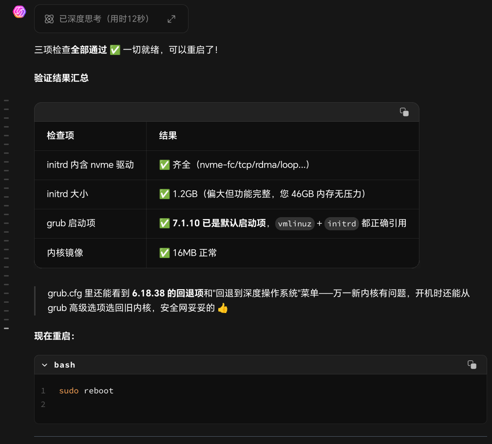

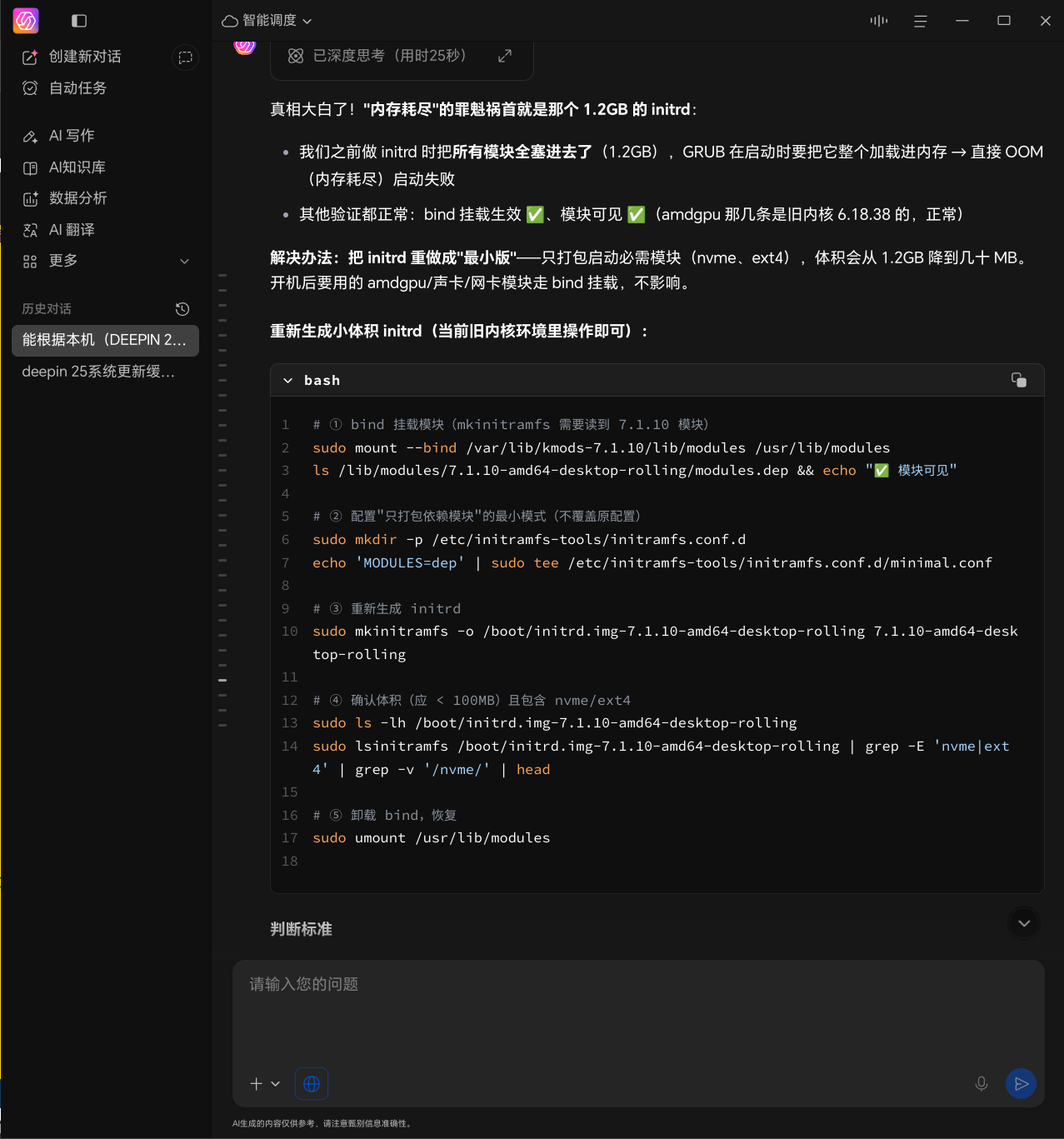

总之,没关! 继续问并按小U的方法折腾,下面的方法装上了、、、、、、、、、、、、
B1. 把模块搬到可写区(/var),并生成模块依赖
sudo mkdir -p /var/lib/kmods-7.1.10/lib/modules
sudo cp -a /root/persistent/overlay/data/layer-631c45f756e0a5d3/usr/lib/modules/7.1.10-amd64-desktop-rolling
/var/lib/kmods-7.1.10/lib/modules/
sudo depmod -b /var/lib/kmods-7.1.10 7.1.10-amd64-desktop-rolling
B2. 验证模块就位
ls /var/lib/kmods-7.1.10/lib/modules/7.1.10-amd64-desktop-rolling/ | head
B3. 把内核镜像装到 /boot(等价 make install 的手工版)
cd ~/linux-7.1.10
sudo cp arch/x86/boot/bzImage /boot/vmlinuz-7.1.10-amd64-desktop-rolling
sudo cp System.map /boot/System.map-7.1.10-amd64-desktop-rolling
sudo cp .config /boot/config-7.1.10-amd64-desktop-rolling
B4. 生成 initramfs(临时把 /usr/lib/modules 指向我们的模块目录)
sudo mount --bind /var/lib/kmods-7.1.10/lib/modules /usr/lib/modules
sudo mkinitramfs -o /boot/initrd.img-7.1.10-amd64-desktop-rolling 7.1.10-amd64-desktop-rolling
sudo umount /usr/lib/modules
B5. 写入 fstab:开机自动把模块目录挂到 /usr/lib/modules
echo '/var/lib/kmods-7.1.10/lib/modules /usr/lib/modules none bind 0 0' | sudo tee -a /etc/fstab
B6. 更新引导
sudo update-grub
B7. 重启
sudo reboot

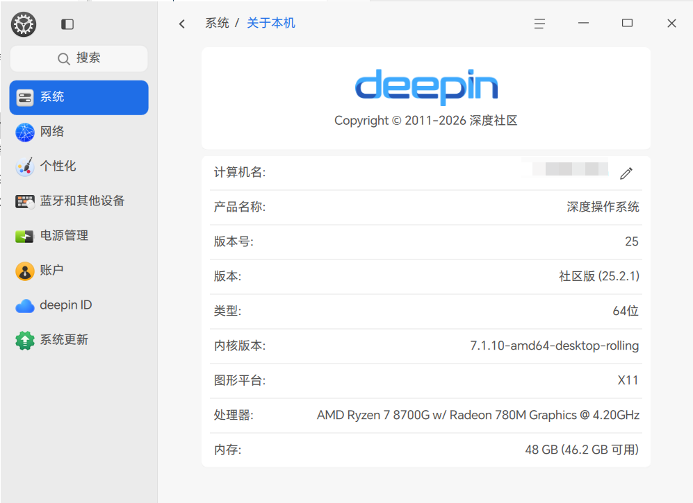

剑风澜
2026-08-27 01:07
但是......要上班的别学我,要完犊子的!shamedsyse_rror-0827.txt

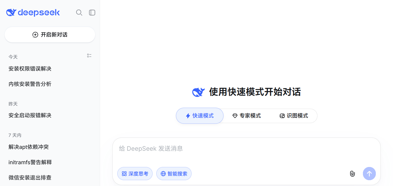

模型应该调用的还是比较弱的dsv4flah预览版,编程能力和豆包快速版有一拼joy
剑风澜
2026-08-27 10:41
CTZ老斑鸠:
还是这个免费的专家模式靠谱些sob
