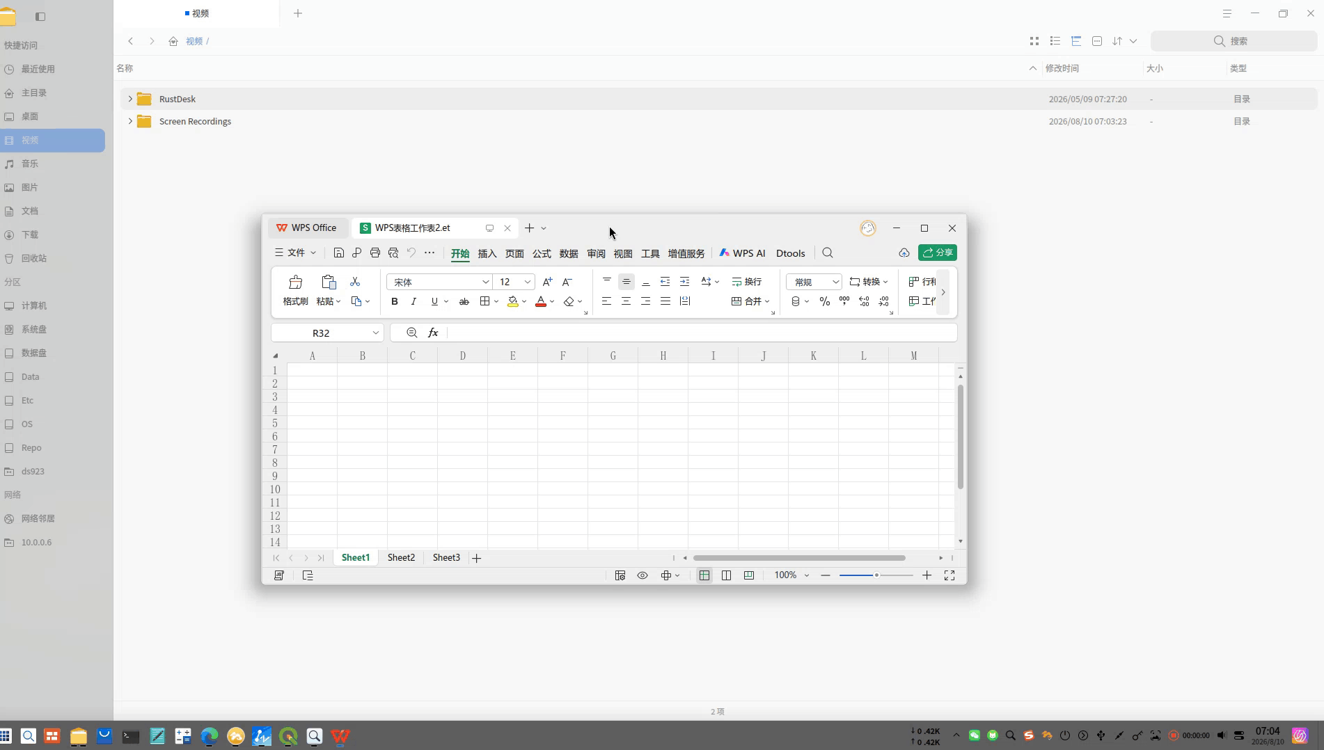

我的两台x86的机器,从Deepin25.1升级到Deepin25.2之后,出现了一个奇怪的问题:
在WPS的ET打开一个表格文件之后,尝试按住鼠标左键拖动WPS的窗口的时候,会非常困难。要么拖不动,要么松开鼠标左键了,窗口还跟着鼠标乱跑,非常难受,在UOS25进行更新之后,也是出现了同样的问题。但是其他的程序却没有出现任何类似的问题。
由于两台x86的机器硬件配置完全不同,卸载新版WPS,安装旧版的WPS2019,窗口难拖的问题仍然出现。
所以猜测是DDE的窗口管理出现了问题。
对照实验:
1.使用 deepin-desktop-community-25.2.0-amd64.iso全新安装系统,清除任何用户配置,安装商店的WPS for Linux个人版(deb版),打开一个表格文件,发现WPS窗口难以拖动。
2.使用 deepin-desktop-community-25.1.0-amd64.iso重新安装系统,安装WPS for Linux个人版(deb版),打开一个表格文件,WPS窗口可以正常拖动。
3.使用 apt-mark锁定窗管的相关组件,防止更新:
sudo apt-mark hold dde-kwin kwin-x11 kwin-common kwin-wayland kwin-data libkwineffects14 libkwinglutils14
然后升级到25.2.1,再测试WPS,发现WPS窗口可以正常拖动、松开鼠标之后窗口随鼠标乱飞。
4.组件版本对比:
组件 25.2.0(异常) 25.1.0(正常)
dde-kwin 6.0.9 6.0.8
kwin-x11 / kwin-common / kwin-wayland / kwin-data 4:6.1.28 4:6.1.10
WPS窗口难以拖动的录屏:

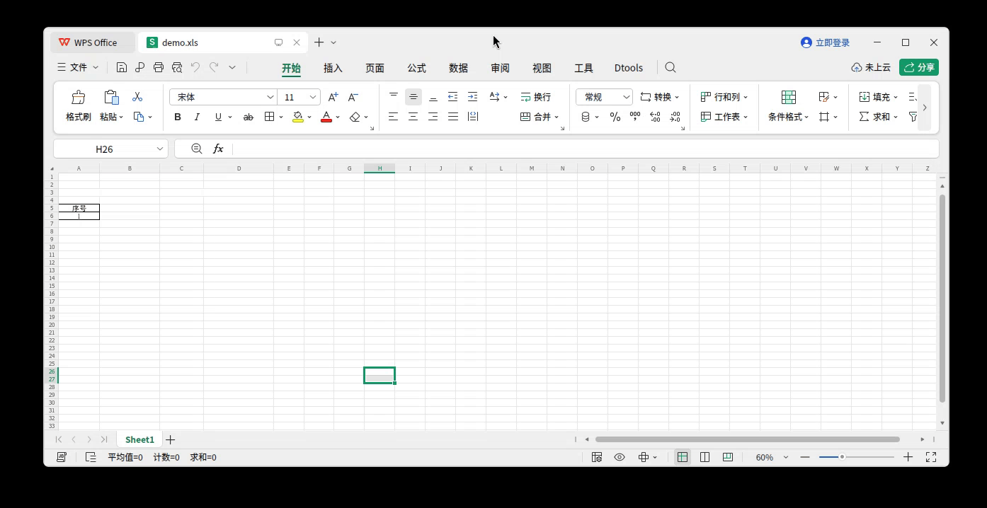

下面是正常的状态:
