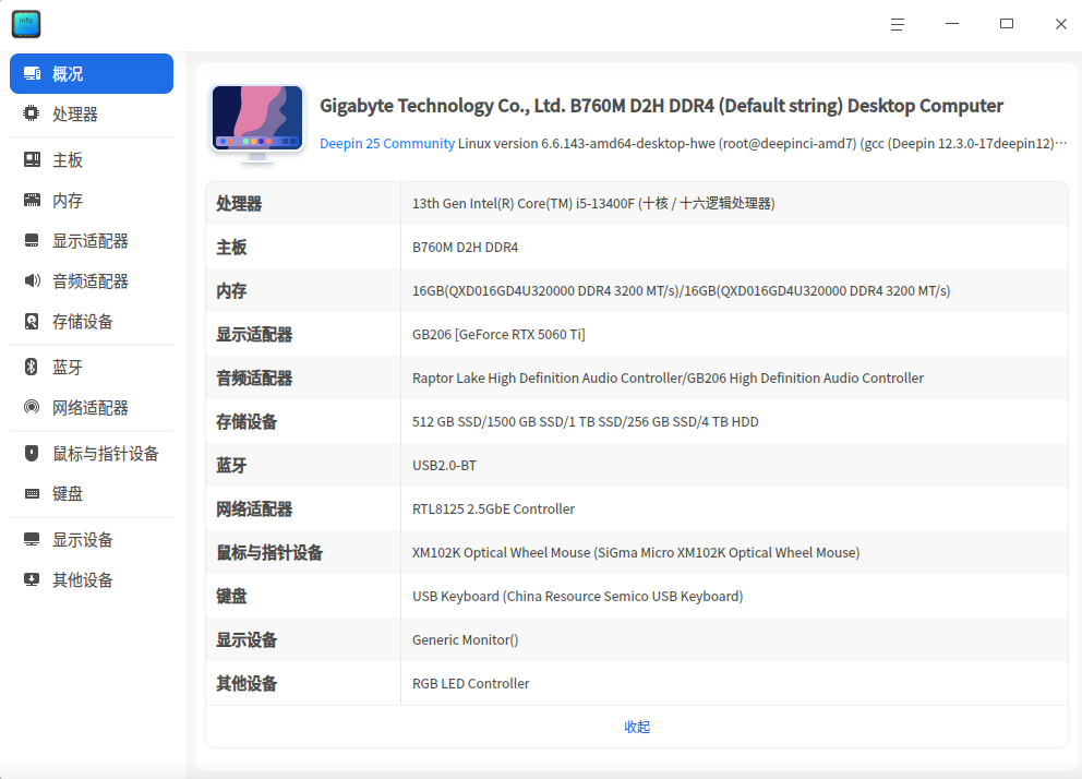

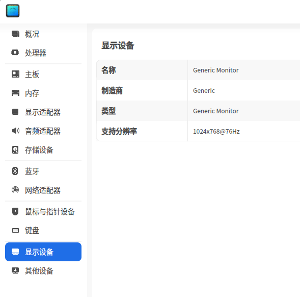

我的显卡驱动装不了。已在 N卡官网下载最新的了NVIDIA-Linux-x86_64-595.91.07.run 也在网上查资料,说NVIDIA-Linux-x86_64-580.126.09.run能装,结果都 不行。现在桌面是1024*768.。。。我是2K显示器呀。。。
