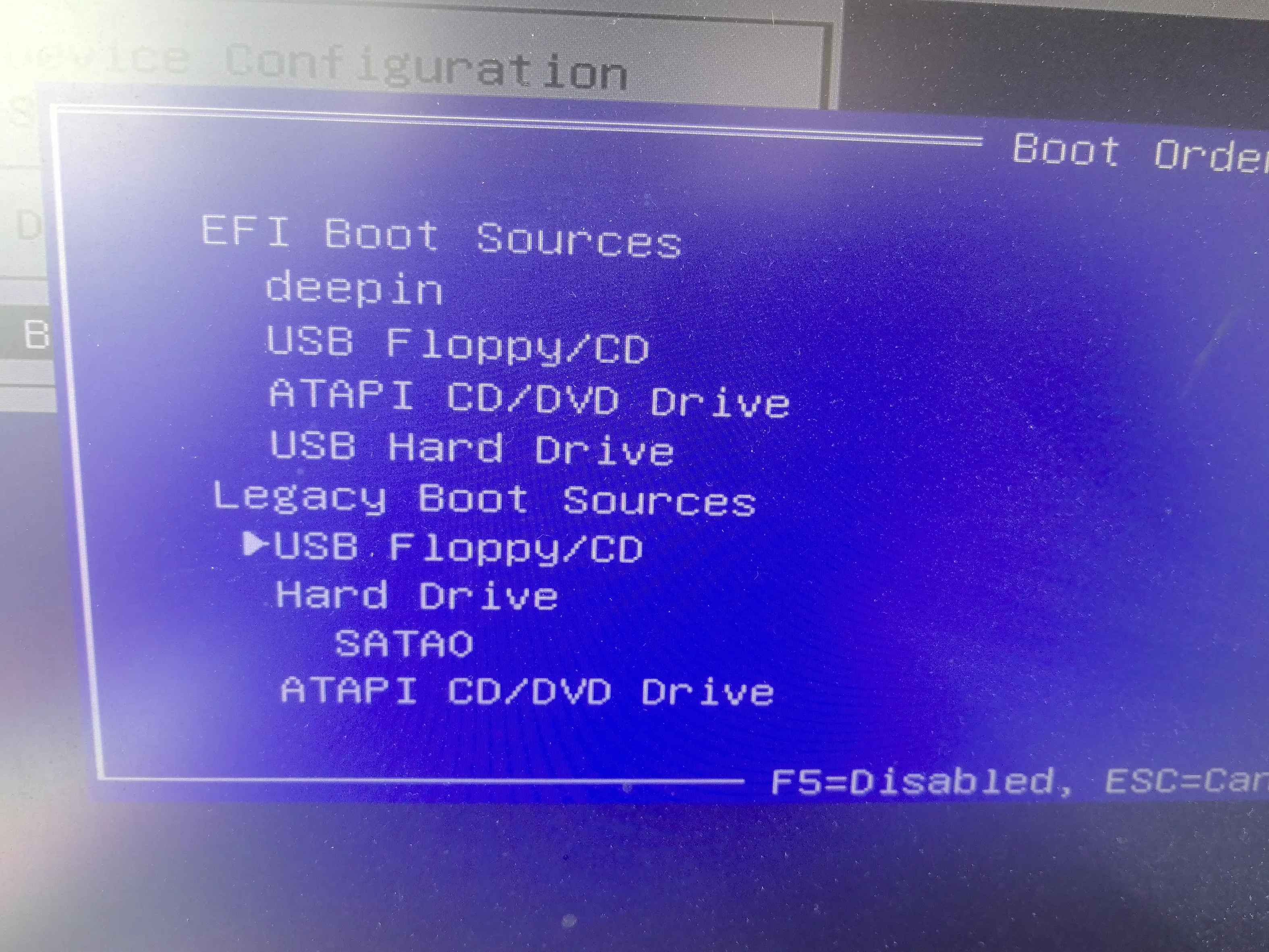

我有两台2013年的HP台式机电脑,Intel 酷睿二代4核CPU,8G内存,512G机械硬盘。一台安装的是win7操作系统,一台安装的是deepin23.1操作系统,准备使用ventoy启动盘把两台机子都升级为deepin25.2系统。win7那台机子安装很顺利,因为机械硬盘采用是MBR,分了“/、/home“和交换分区,没有要求必须建立/boot/efi分区。而deepin23.1那台机子也分了“/、/home“和交换分区,但提示必需“/boot/efi”分区,安装完成重启后,一直处于黑屏状态,我估计应该是内核没有加载成功,这种情况应该如何处理?

如果禁用EFI启动,ventoy的U盘都识别不了。如果不禁用EFI,自动进入EFI安装模式,强制要求建立“/boot/efi”分区,安装完成后重启出现黑屏。如何才能使ventoy使用Legacy模式安装系统?
