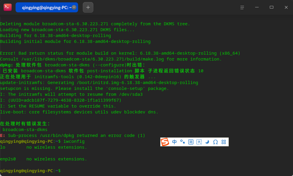

image.png希望有大神帮忙指点一下,也希望官方看能不能下次修复一下这个bug,直接把驱动提前放进去。原来安装uos家庭版后WiFi直接能用

sudo apt install console-setup
sudo apt --fix-broken install
执行以上两条不行?
sudo nano /etc/apt/sources.list,去掉“#deb-src https://community-packages.deepin.com/beige/ crimson main commercial community”前中的“#”,ctrol+O,ctrol+X 。
sudo apt-get install broadcom-sta-source,然后 sudo modprobe wl 加载模块。
如果报只读错误,关闭磐石+重启系统后,再试。成功后:sudo update-initramfs -u 。
然后:执行 sudo nano /etc/apt/sources.list,把去掉过的“#deb-src https://community-packages.deepin.com/beige/ crimson main commercial community”前中的“#”加上,ctrol+O,ctrol+X 。
打开磐石+重启系统。
剑风澜
2026-08-23 08:48
还不行?参考deepseek😁
遇到这种“越升级越折腾”的情况确实挺恼人的,尤其是关键的无线网卡突然用不了了。这通常是博通驱动的闭源接口和 Deepin 25 的新内核(6.18.38)不兼容导致的编译失败。
🛠️ 核心解决步骤
这是目前最有效的修复方案,建议你按顺序尝试:
解决方案 具体操作命令 预期效果
彻底卸载重装 sudo apt remove broadcom-sta-dkms && sudo apt install broadcom-sta-dkms 强制重新拉取代码包和内核头文件匹配。
禁用冲突驱动 sudo sh -c 'echo "blacklist bcm43xx" >> /etc/modprobe.d/blacklist-broadcom.conf' 避免开源驱动与 STA 驱动抢占网卡权限。
更新系统库 sudo apt update && sudo apt dist-upgrade 确保所有补丁版本是最新的。
临时回退方案 在 GRUB 启动菜单选择旧内核进入系统 旧内核通常支持之前的驱动版本。
⚠️ 注意事项与选型建议
  • 驱动兼容性:broadcom-sta-dkms(wl 模块)的主要问题在于新内核收紧了对某些功能的调用权限。如果重装后还是报错,可能需要等待官方更新适配 6.18 内核的新版驱动。
  • 硬件选型建议:如果折腾几次仍未解决,特别是对于 BCM4360 或 BCM94360 系列网卡,使用 Deepin 默认集成的开源驱动(firmware-brcm80211 或 brcmfmac)往往更省心。你可以运行 sudo modprobe brcmfmac 试试看能否直接唤起网络。
如果上述操作后仍无法识别设备,可以把 lspci -nn | grep Network 的结果发给deepseek分析。

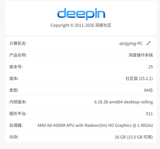

更新,折腾了一夜加一早上,6.18内核还是太新了,最后直接在6.6内核加载闭源驱动成功了
清风吹影
2026-08-23 13:16
但是好像我安装系统时候是选的6.6内核的不知道为什么最后装好进去变成了6.18内核
