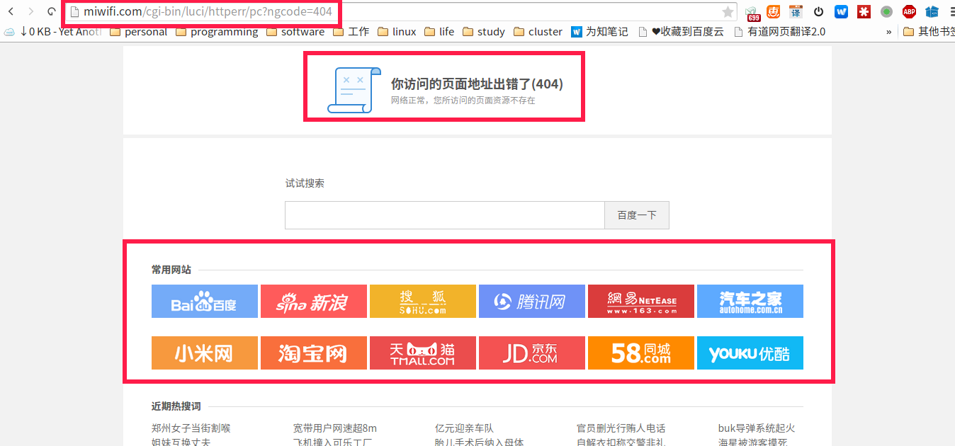

目前的解决办法是将小米的这个地址加到本地127.0.0.1里面去:
即在/etc/hosts加入下面一行
  1. 127.0.0.1 miwifi.com
Copy the Code
更新到最新的beta页面才发信404被劫持为下图所示:
其实如果只是简单的这样也就算了。。
现在问题是我在深度系统下执行apt-get update的时候出现下面的问题:

      发现问题了吗??本来如果源里面某一个地址不对会直接根据htpp的404结果直接ignore的,现在可好,被小米接管了404,返回的http状态码是302,然后apt-get就将小米的404页面当做Release文件存入本地,导致无法更新,错误如下:
  1. 99% [1 InRelease gpgv 1,306 B] [正在等待报头] [正在等待报头] [正��Splitting up /var/lib/apt/lists/partial/mirrors.aliyun.c忽略 http://mirrors.aliyun.com trusty InRelease
  2. E: GPG 错误:http://mirrors.aliyun.com trusty InRelease: Clearsigned file isn't valid, got 'NODATA' (does the network require authentication?)
Copy the Code
我觉得让ubuntu修改apt-get程序难度或者时间跨度会比较长一点,
但是为啥小米在不经过同意而且没有任何选项的情况下劫持我的404?

可是为什么要劫持404呢?是怕你的网页被联通劫持到主页吗?如果是这样,那小米路由就是专门为国人易用性做的设计,看看能不能提议他们放开404(或者开发板固件中放开),总之不解

可是为什么要劫持404呢?是怕你的网页被联通劫持到主页吗?如果是这样,那小米路由就是专门为国人易用性做 ...
他们回复说下一个版本会加入开关,选择性是否要404劫持
