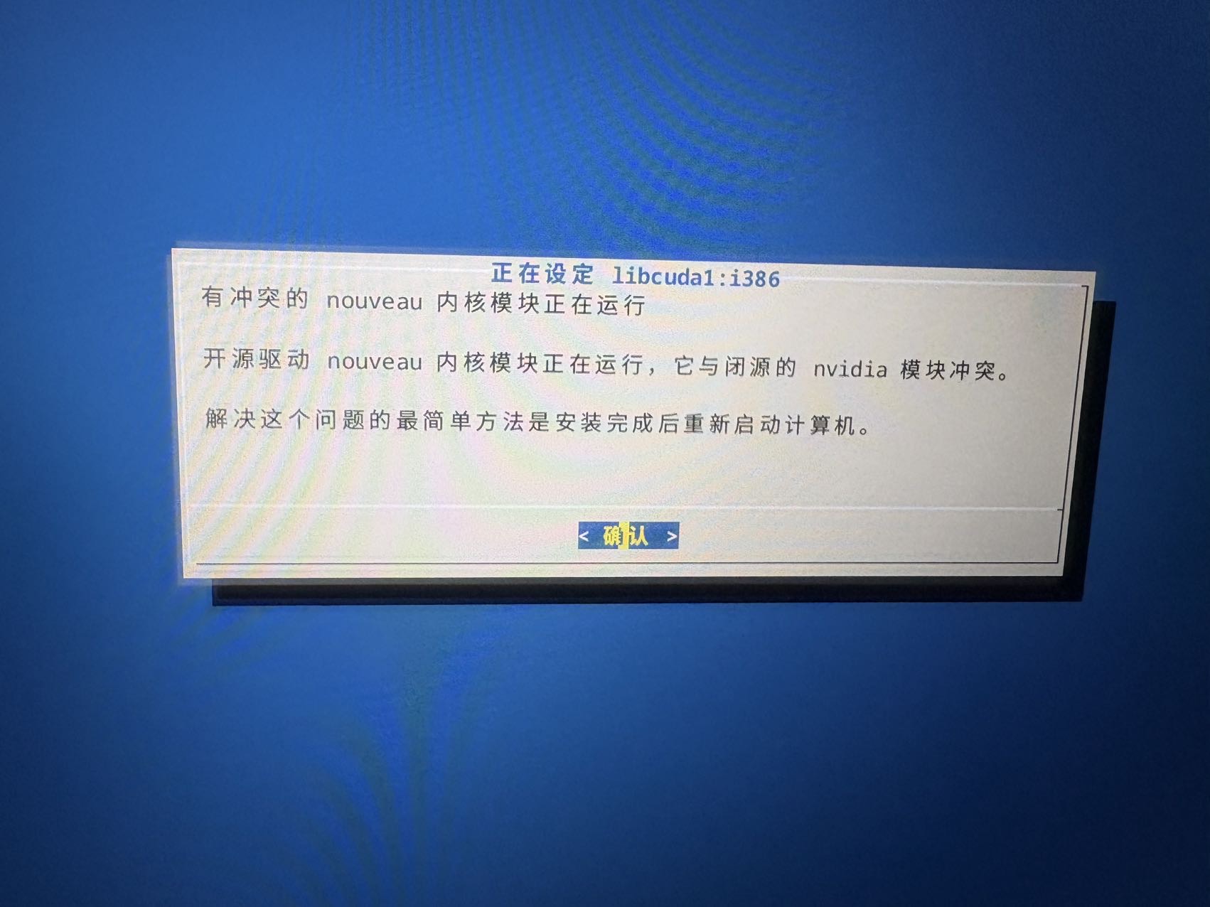

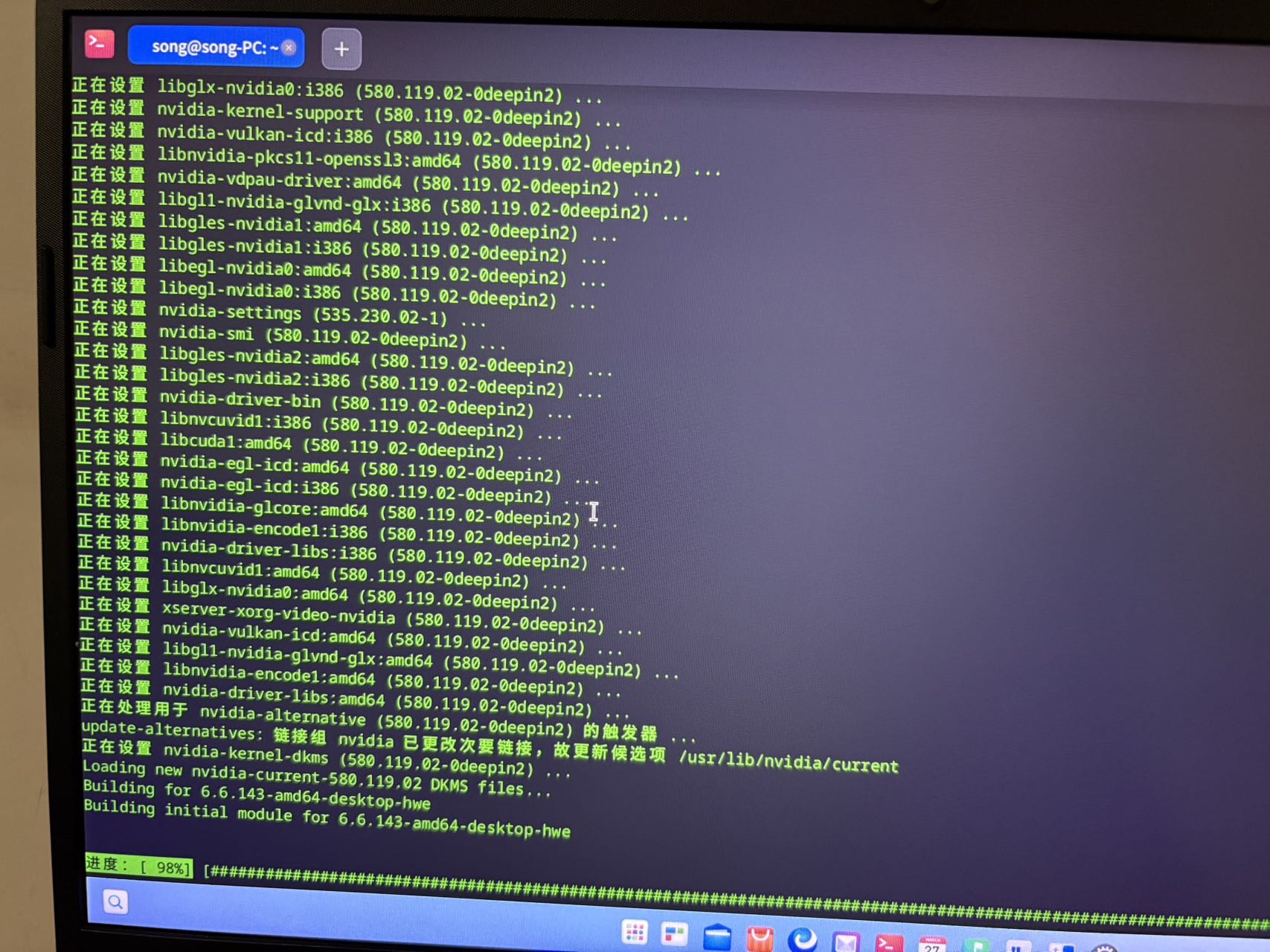

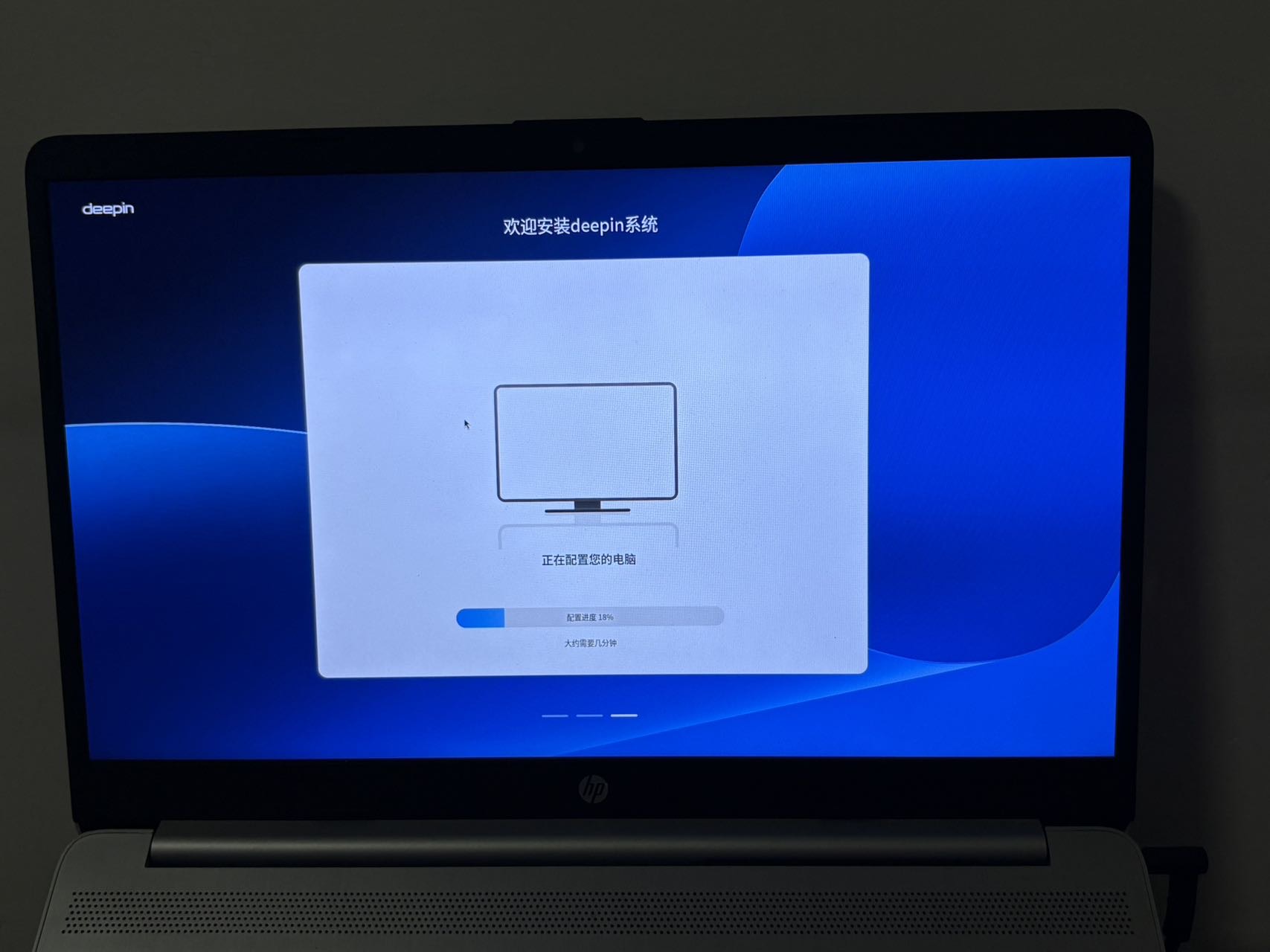

昨天给我的惠普星15青春版Mx450显卡笔电安装了deepin 系统 本来用win11特别卡 经朋友介绍安装了深度系统 但是我可能是没优化明白 也没有装显卡驱动 就是我在深度系统装抖音 依旧很卡 系统也没那么流畅 跟以前差不多 求一个优化系统方法 让老电脑起死回生
2026-08-20 09:46
这个卡顿就是没有显卡驱动引起的,MX450应该可以直接用仓库的驱动:
操作步骤:
  1. 打开终端(快捷键 Ctrl+Alt+T)。
  2. 更新软件源,确保获取最新的软件包列表:
sudo apt update
  1. 执行安装命令(包含驱动主体、设置工具和管理工具):
sudo apt install nvidia-driver nvidia-settings nvidia-smi
  1. deepin25.2之后版本系统仓库中已添加open驱动,也可以直接命令安装:sudo apt install nvidia-driver-595-open
  2. 安装完成后,重启计算机以使驱动生效。
这个帖子有详细的驱动安装教程:https://bbs.deepin.org.cn/post/295712

大佬怎么看驱动是否安装成功 我现在还是很卡
2026-08-21 11:20
宋雨生⁶:
这不提示了重启,重启了没有?教程贴里面有查看是否驱动的命令
