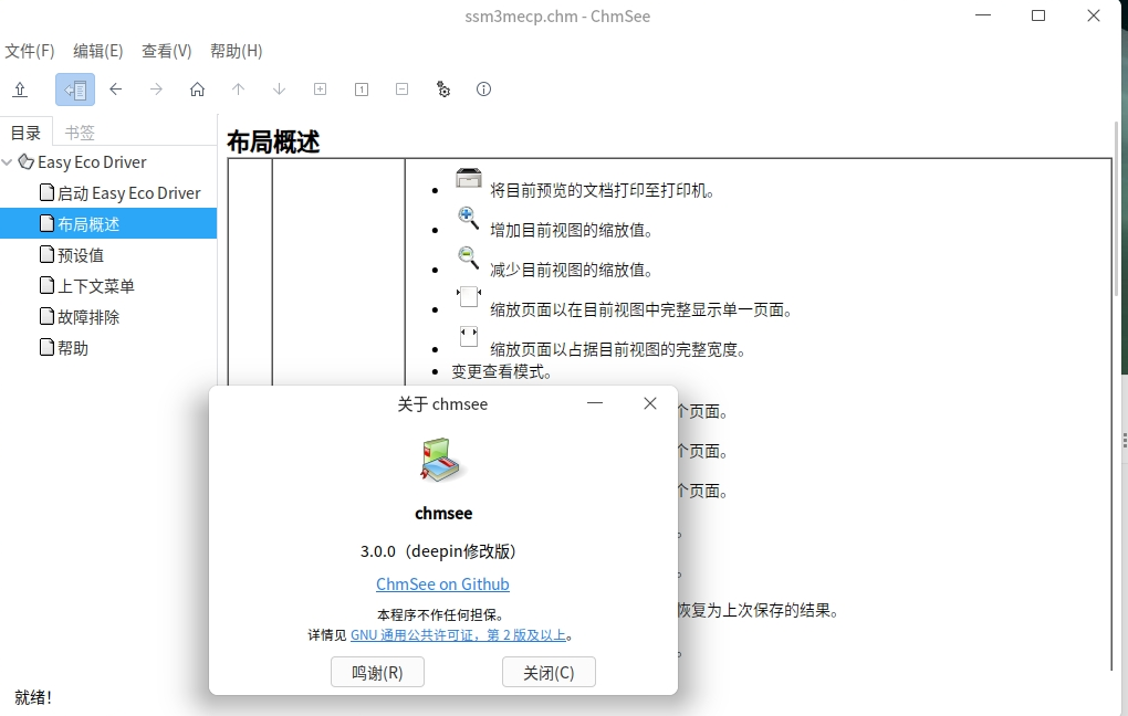

ChmSee Deepin 25 修改版
文:小U 代码修改:小U
本版本由 ChmSee 3.0.0(https://github.com/h1aji/chmsee) 移植适配而来,主要修改内容:
  1. WebKit 引擎升级:将已废弃的 webkitgtk-3.0 迁移至 webkit2gtk-4.1
    • 旧 API 全面适配为新版 WebKit2GTK API
    • 移除已废弃的 WebKitWebFrame 依赖
  2. GTK3 兼容性修复:修复 gtk_handle_box 等废弃控件导致的菜单栏/工具栏不显示问题
  3. 编译依赖调整:
    • 原依赖:webkitgtk-3.0, nspr
    • 新依赖:webkit2gtk-4.1
    • 其他依赖保持不变:gtk3, chmlib, libgcrypt, libxml2, intltool
  4. 运行说明:在缺少 GPU 硬件加速的环境中(如虚拟机),需使用以下命令运行:
    WEBKIT_DISABLE_COMPOSITING_MODE=1 chmsee
适配日期:2026年8月 适配系统:Deepin 25

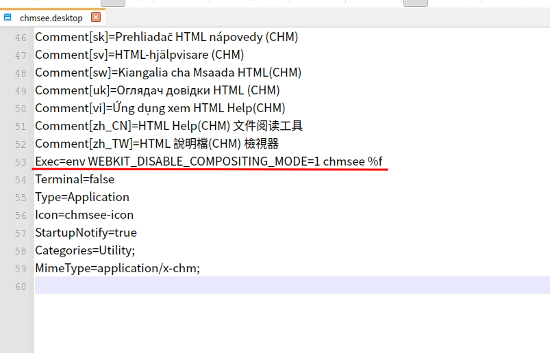

北冥夜未央:
软件可以安装,可以启动起来,但是打不开文件。(同文件用KchmViewer可以正常查看)
可以先在终端试一下:WEBKIT_DISABLE_COMPOSITING_MODE=1 chmsee 路径/xxx.chm,看看是否正常,如果正常的话那就是.desktop文件有点问题,对照一下下面的截图。如果不是这个问题,那还需要排查。
