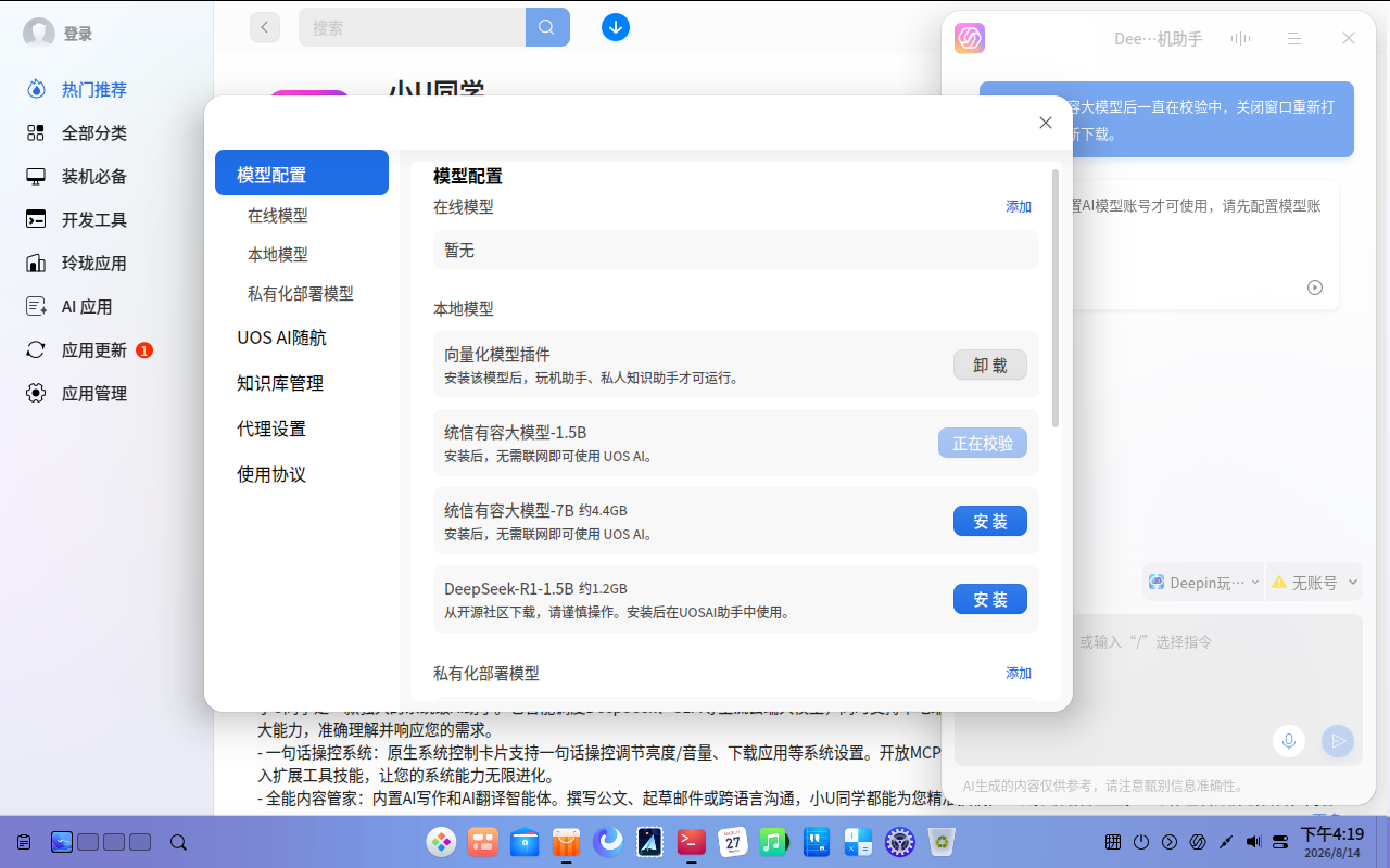

刚刚安装的新系统(VM17.5虚拟机),安装完成后使用apt update命令更新后安装大模型1.5B 7B都试过,关闭设置窗口重新打开又得继续安装。
重启电脑后一样的问题。

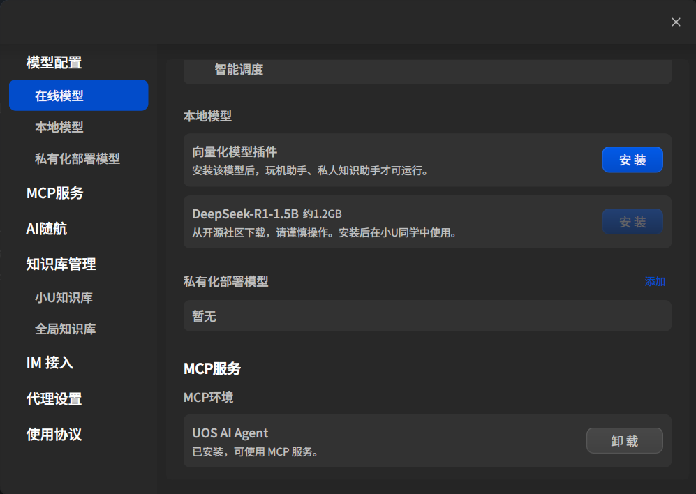

有容模型因为政策已经下线了,由于23停止维护,UOS AI也不再提供更新,所以这个入口还会显示。25版本小U同学已取消入口

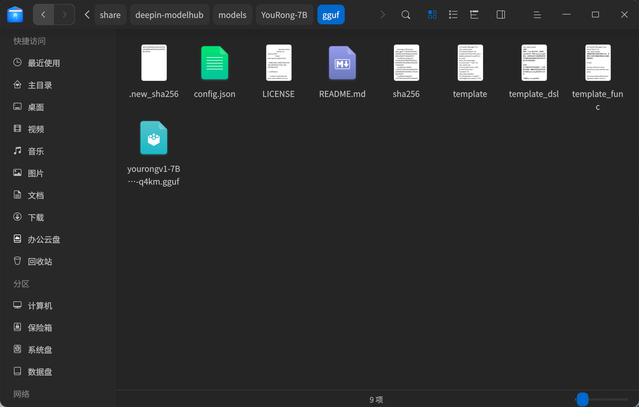

可以自行下载安装。uos-ai中提供下载的那几个本地大模型都是直接从modelscope下载的。下载后按照特定目录规则放在~/.local/share/deepin-modelhub/models/目录下即可。
