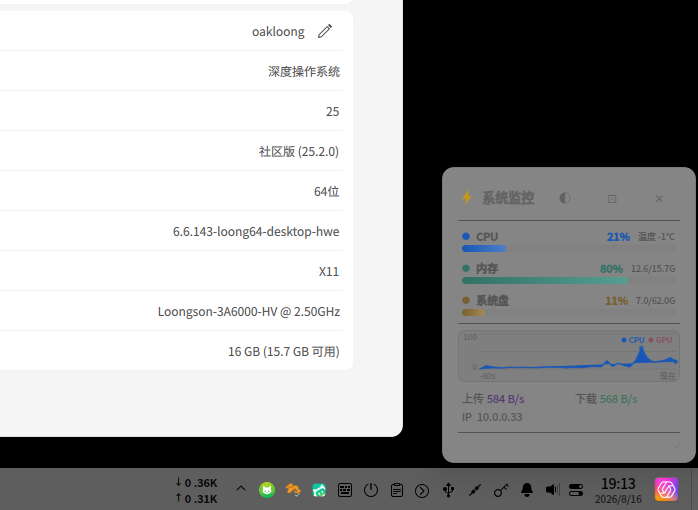

对搭建交叉编译环境过程中,我都是使用AI工具,有不少的坑,也遇到不少问题。搭建完成后,成功构建了前久参加社区比赛的作品---Deskmon桌面系统监视的龙芯版本。分享给一两个网友测试,目前还没收到反馈信息。

MeGusta
2026-08-16 19:14
运行正常
kookboy
2026-08-16 21:03
MeGusta:
运行正常
多谢反馈~like
