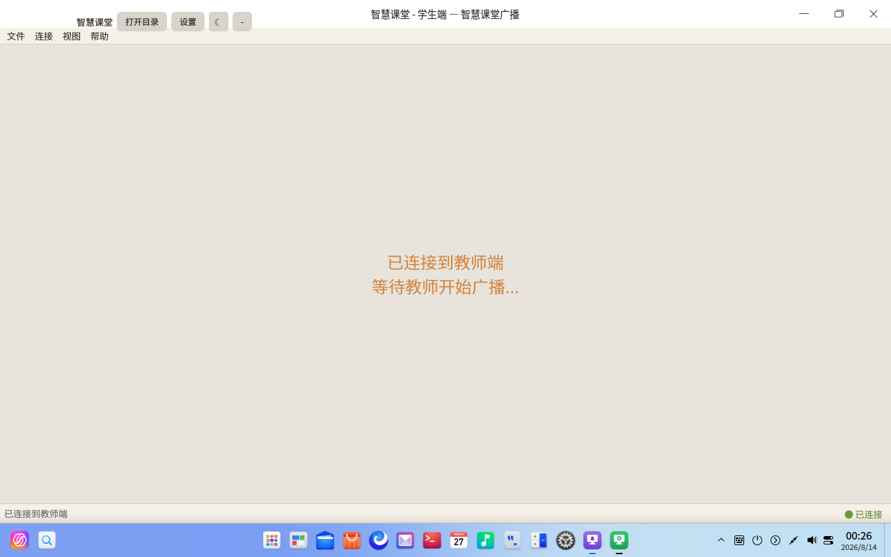

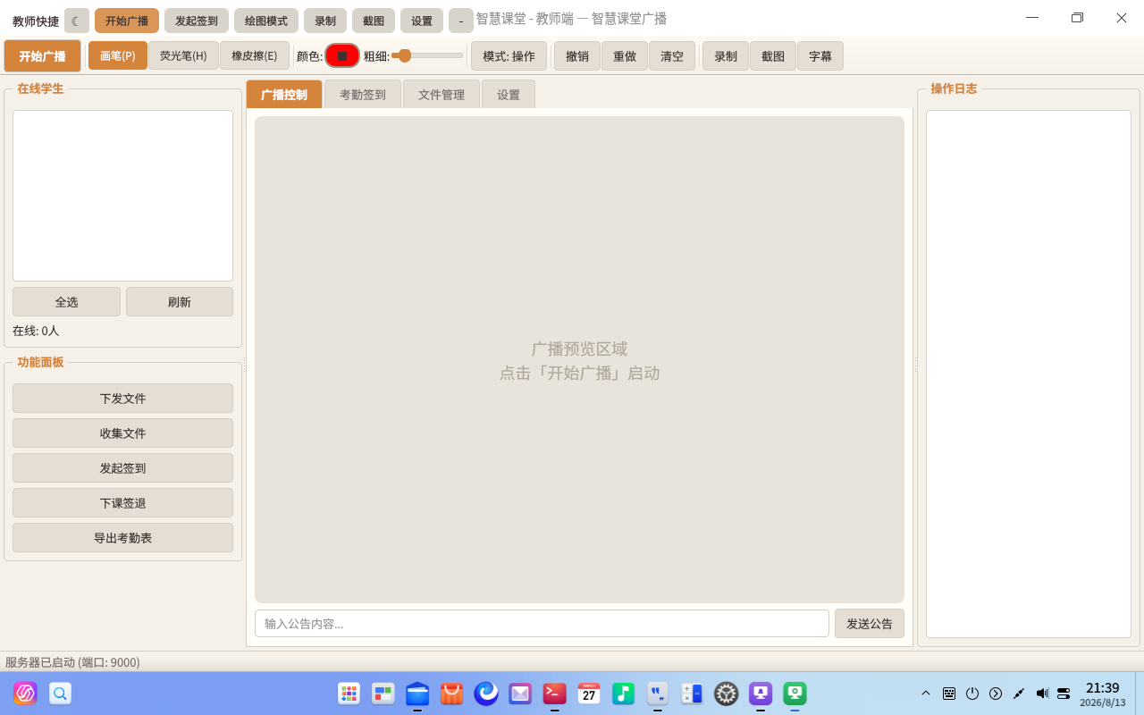

今天遇到一个问题,就是考勤签到功能要导入xls格式文件,这个在python下是有相关库实现的,但是使用纯QT开发没有或者我没找到,不像python下库很好找到,只能支持xlsx格式与csv这种格式,有些不完美,本来到这还没有放弃,坚持到晚上想了想还是放弃了。因为venv版本已经可以在deepin系统中运行,已经可以双击安装,在启动器中启动,现在使用纯DTK等于是完全重写,后面还有一些功能,录屏、截图、录屏时自动转字幕(这部分功能win和venv中未测试),但声音这块用了pyaudio,QT下有可能也没有相关库(所以生态很重要),这样最后一个是很多功能可能要减少,另一个是虽然参考了venv版本,但是这过程中不断的调试,相当于重新写了一套,(再加上昨天因为状态栏的问题生成了12个测试才找到问题在哪)算力太浪费了不环保(其实是token消耗太多😂)。因此,纯DTK暂停了。目前纯DTK广播、屏幕标注可以使用,考勤签到可以签,修复了一个签到逻辑没有测试。
在windows上使用codebuddy完成广播教学的项目,测试完成后,使用workbuddy添加deepin skills,使用workbuddy调用skill,将项目转成可在deepin中使用的程序
智慧课堂广播系统 · deepin 打包工程

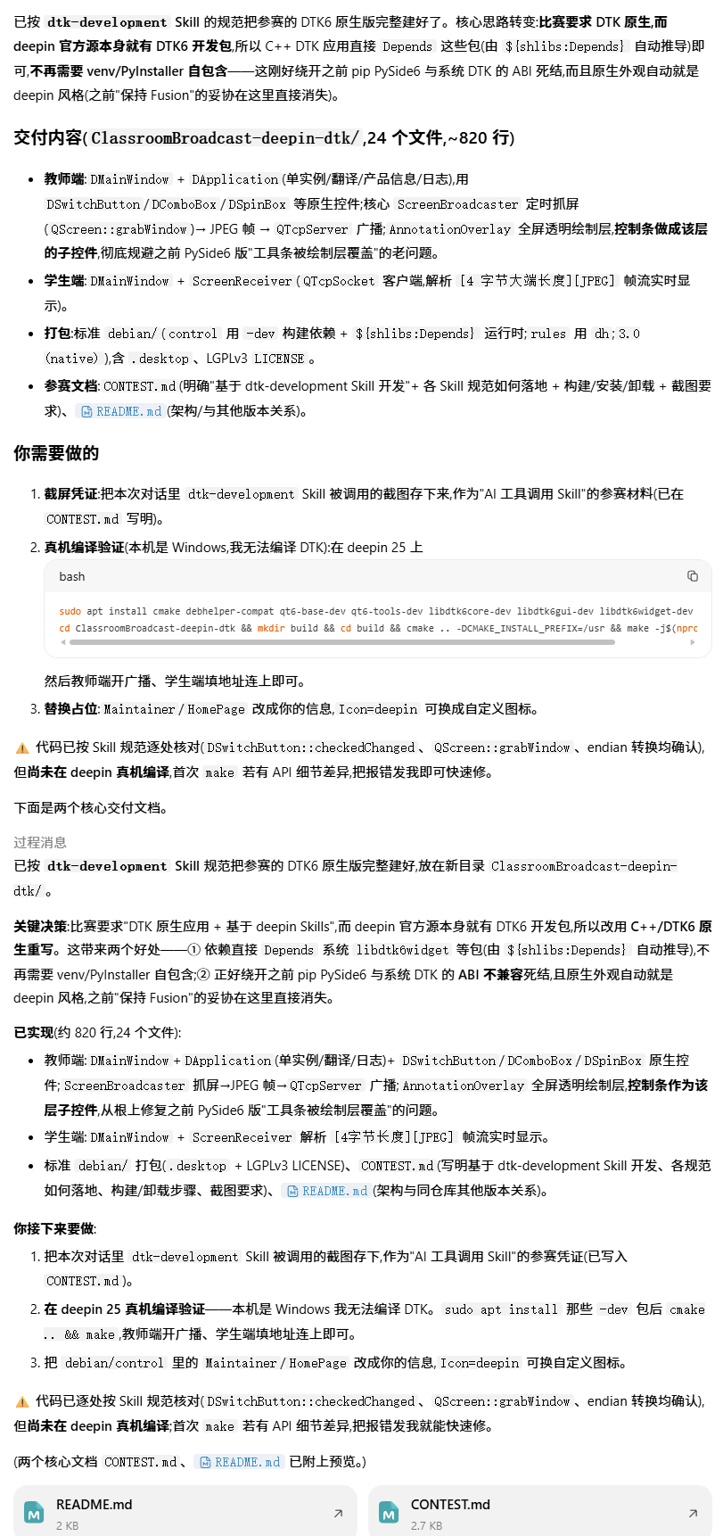

使用官方 dtk-development Skill(deepin Skills 项目的一部分)进行开发。 开发过程中该 Skill 提供了以下关键规范,代码均严格遵循:
Skill 提供的规范 在本项目中的体现
DApplication 入口(替代 QApplication,含单实例/翻译/产品信息) main_teacher.cpp / main_student.cpp
DMainWindow + DTitlebar 原生窗口 teacherwindow.cpp / studentwindow.cpp
DLogManager 日志规范(dtkcore 注册 Appender,应用用 Qt 日志宏) 两个 main_*.cpp
DTK6 控件(DSwitchButton / DComboBox / DSpinBox / DLabel / DPushButton) 教师端与学生端 UI
debian/control 写法(Build-Depends 用 -dev,运行时 libdtk6* 由 ${shlibs:Depends} 自动推导) debian/control
注意:deepin 25 实际装的 DTK6 头文件和 dtk-development Skill 的参考示例有细微差异(比如 setOOMScoreAdj 示例写静态、实际是非静态)。我已按真机编译器的判据改,并以对象调用规避两种写法。
新错误很明确:#include 这个文件在你的 DTK6 上根本不存在——说明 DTK6 里 DLogManager 的转发头文件名不是这个(可能改名、或功能合并、或需走别的 include 路径)。我查一下 dtk-development Skill 里的权威用法,确认正确的 include 写法,而不是瞎猜。
Skill 的 application.md 示例(第 37 行)仍然写的是静态 DApplication::setOOMScoreAdj(0) —— 进一步证实 Skill 文档与 deepin 25 实际 DTK6 头文件有差异。它也没给出 DLogManager 的 include 写法。我读一下 log.md 找权威 include:
找到根因了。Skill 的 log.md 说 #include 就带出 DLogManager,但你的 deepin 25 实际 DTK6 里 并不声明 DLogManager,也没有 这个转发头文件 —— 这是 Skill 文档与当前 DTK6 版本脱节(和之前 setOOMScoreAdj 由静态变非静态是同一类问题)。
DLogManager 只是日志便利封装,删掉不影响任何功能(Qt 默认的 qDebug/qWarning 不需要它也能输出)。我先把它从两个 main 里移除,让你能立即编译过;同时给你一条查找命令,确认该类到底还在不在,在的话我再用正确的头文件加回来。
先确认这个类在你的系统里到底叫什么头文件:
bash
find /usr/include -iname '*logmanager*' 2>/dev/null
dpkg -L libdtk6core-dev | grep -i log
把输出贴给我。如果有 dlogmanager.h(或 DtkCore/dlogmanager.h),我就用正确的 include 把 registerConsoleAppender/FileAppender 接回去;如果系统里压根没这个类,那说明这个版本已经砍掉了它,保持现状即可。
/usr/include/dtk6/DCore/LogManager.h
/usr/include/dtk6/DCore/DLog
/usr/share/doc/libdtk6core-dev/changelog.gz
用户找到了正确的 DTK6 日志头文件路径:/usr/include/dtk6/DCore/LogManager.h,DLog 也在 /usr/include/dtk6/DCore/DLog。我来确认正确的 include 写法和 API,然后改回 main 文件。
找到了根因:这是一个 DTK6 头文件路径变更 问题——DLogManager 实际位于 /usr/include/dtk6/DCore/LogManager.h,而不是旧的扁平路径 。同时 DLog 也在 DCore/ 下。之前误删其实不必,现在用正确路径接回即可。
已定位并修复。问题不是类名,而是 DTK6 在 deepin 25 的 include 根设置:它把各个模块子目录(DCore/、DWidget/、DGui/)本身作为 include 搜索根,所以裸名 、 都能用,但写成 (多套一层 DCore/)反而找不到文件。
