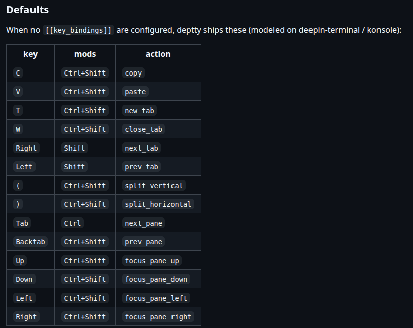

所有快捷键均可自定义,并拥有比较合理的默认快捷键(konsole 风格),deepin-terminal 默认的快捷键会和 pi agent 等应用冲突。

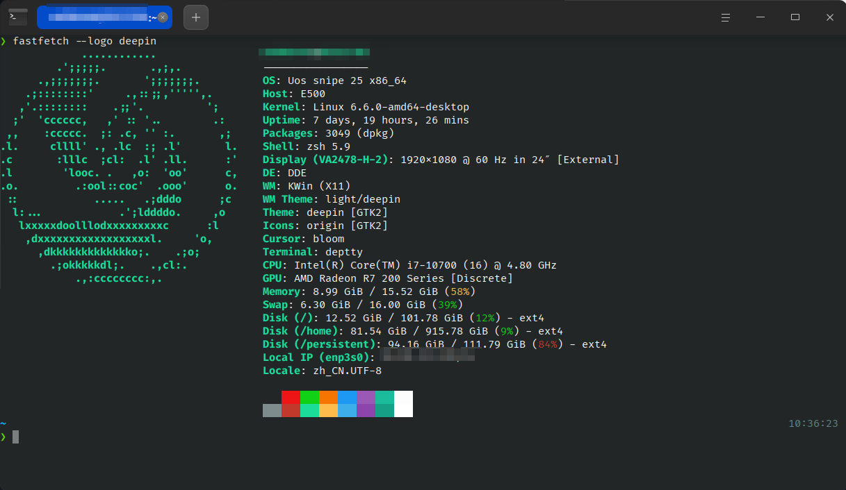

以下是本项目的截图:

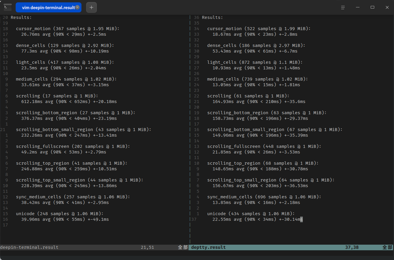

本终端在 vtebench 基准测试的所有项目均明显领先于 deepin-terminal,

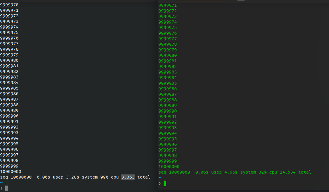

使用 time seq 10000000 模拟终端输出大量文本的场景,deepin-terminal 耗时 14.534s,deptty 耗时 3.363s,deptty 比 deepin-terminal 快了三倍

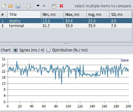

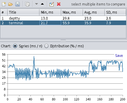

使用 typometer 分析输入延迟,deptty 几乎是 deepin-terminal 的一半,并且更加稳定
