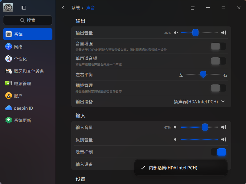

刚运行是可以收声的,运行一段时间,不足一天麦克风无法收声了

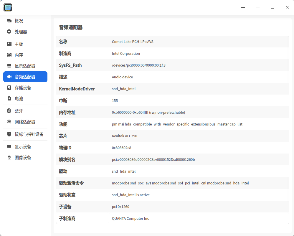

贴个机器配置看看。
朕铭
2026-08-12 09:04

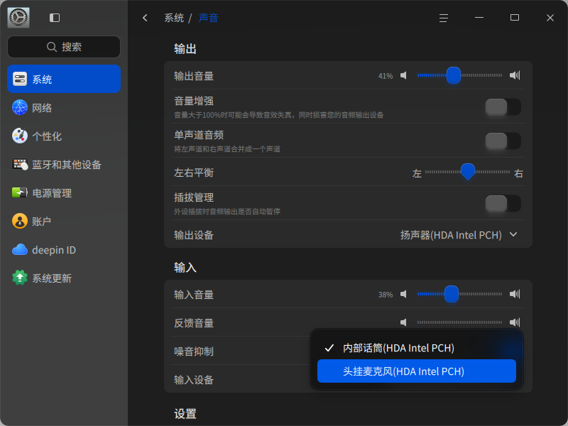

这个配置可以解决这个?我看如果出现无法收音的情况的时候,是这里识别这样了,但是我没有插耳机和链接蓝牙耳机
这是正常能收音的情况

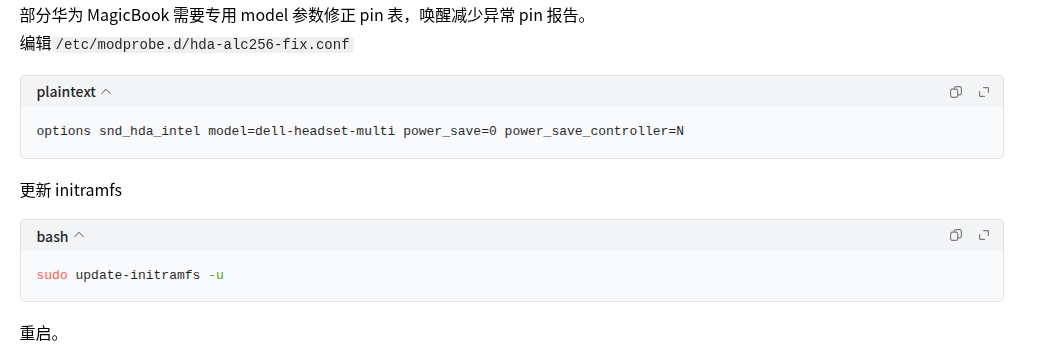

补充一个信息:锁屏一段时间之后,解锁,就会出现麦克风无法收声情况
朕铭
2026-08-19 12:38
这个好像有用
