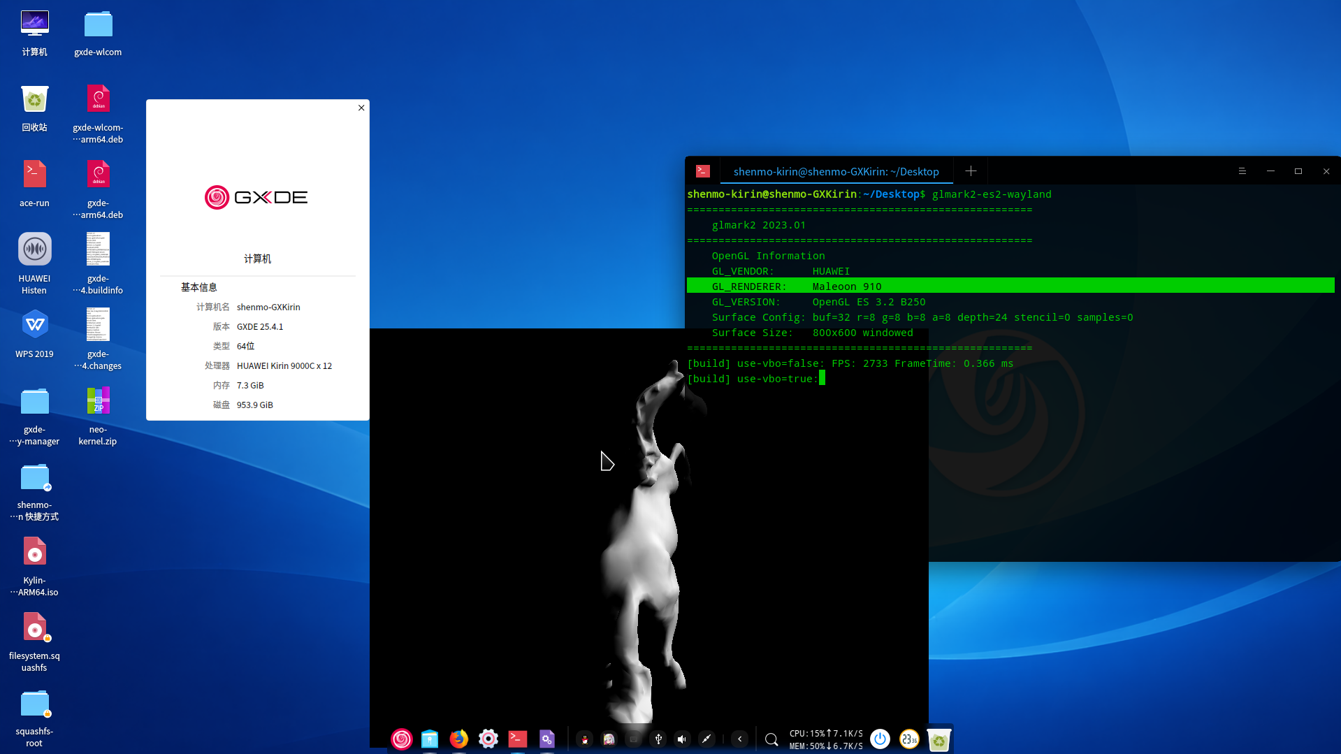

目前还有问题:比如使用自带的截图录屏会直接把wlcom炸了:后面再修
终于可以日用了
需要配合 GXDE Display Manager 和 GXDE 9000C Compat 使用
具体怎么做的看这里 https://gitee.com/GXDE-OS/gxde-hisi-9000c-gpu-compat/

  4. 换 9000c 内核后:vulkaninfo / GLES / wlcom 全部免 shim 通过,
    GL_RENDERER = Maleoon 910,硬件桌面成立。
