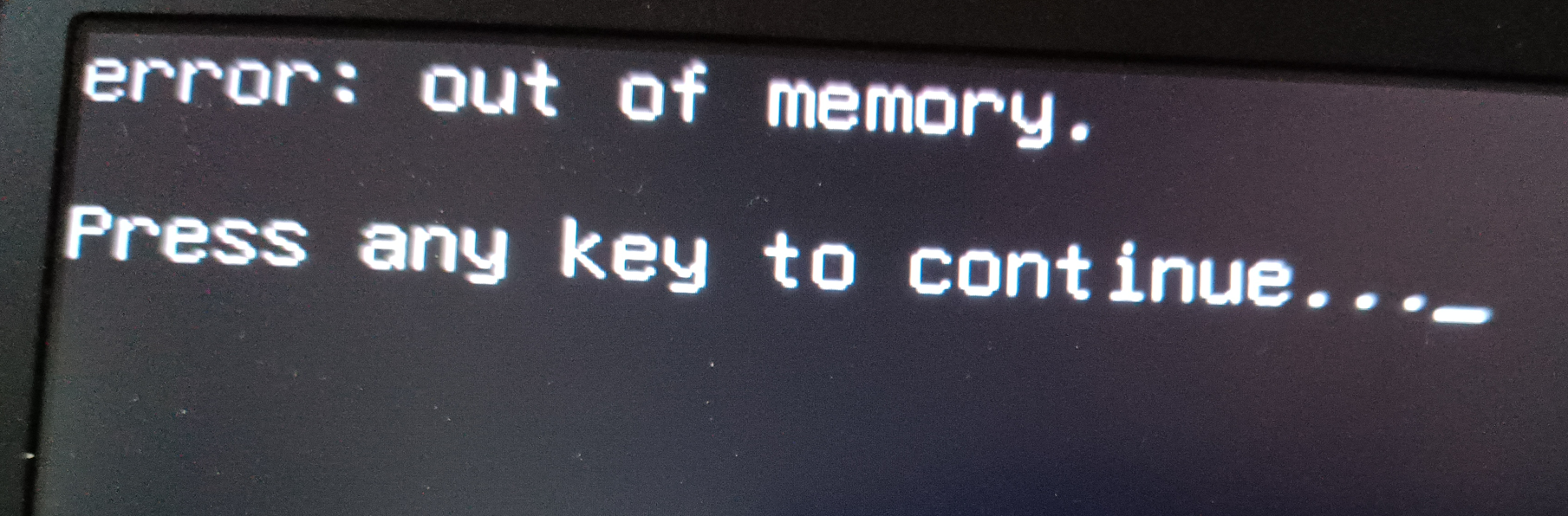

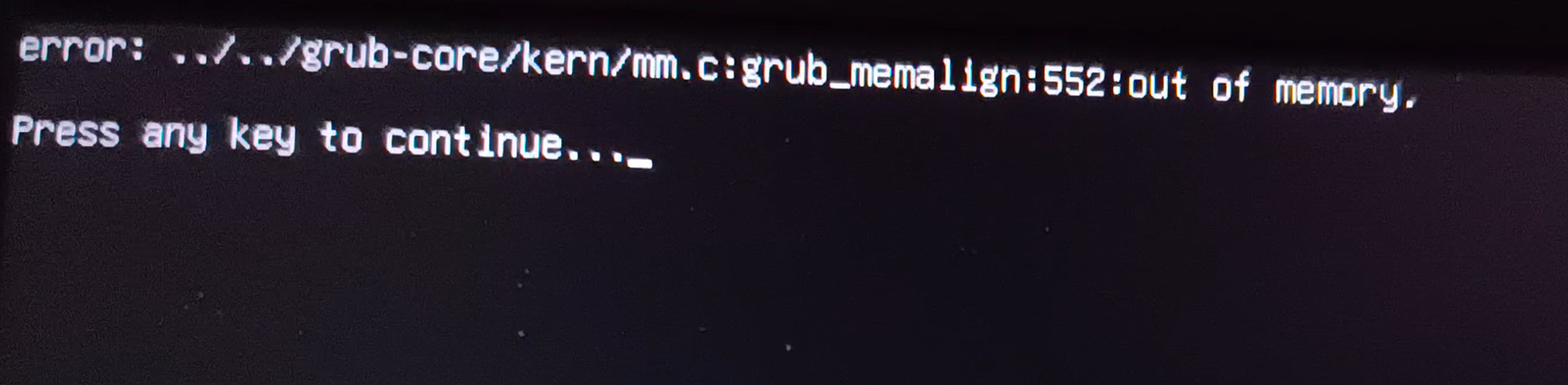

我单纯是因为我的笔记本安装不了Evernight Vista了,应该说Fedora都安装不了(好像是从44版本开始的),只能安装Ubuntu、Deepin这些,其实 这个系统做得蛮好的。
关闭安全启动的情况下:
默认的UEFI引导
Grub引导
怪力熊玩Fedora
2026-08-09 15:00
#31
Feelup:
关闭安全启动的情况下:
默认的UEFI引导
Grub引导
更新一下BIOS看看
怪力熊玩Fedora
2026-08-09 15:03
#32
Feelup:
关闭安全启动的情况下:
默认的UEFI引导
Grub引导

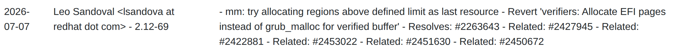

我记得他们也报告过https://bugzilla.redhat.com/show_bug.cgi?id=2263643
怪力熊玩Fedora
2026-08-09 15:06
#33
怪力熊玩Fedora:
我估计从2.12-69才开始修复这个问题
怪力熊玩Fedora
2026-08-09 15:07
#34
怪力熊玩Fedora:
到时候十月一假期我会发Evernight Vista 45 Beta测试,你们可以尝试启动一下看看
