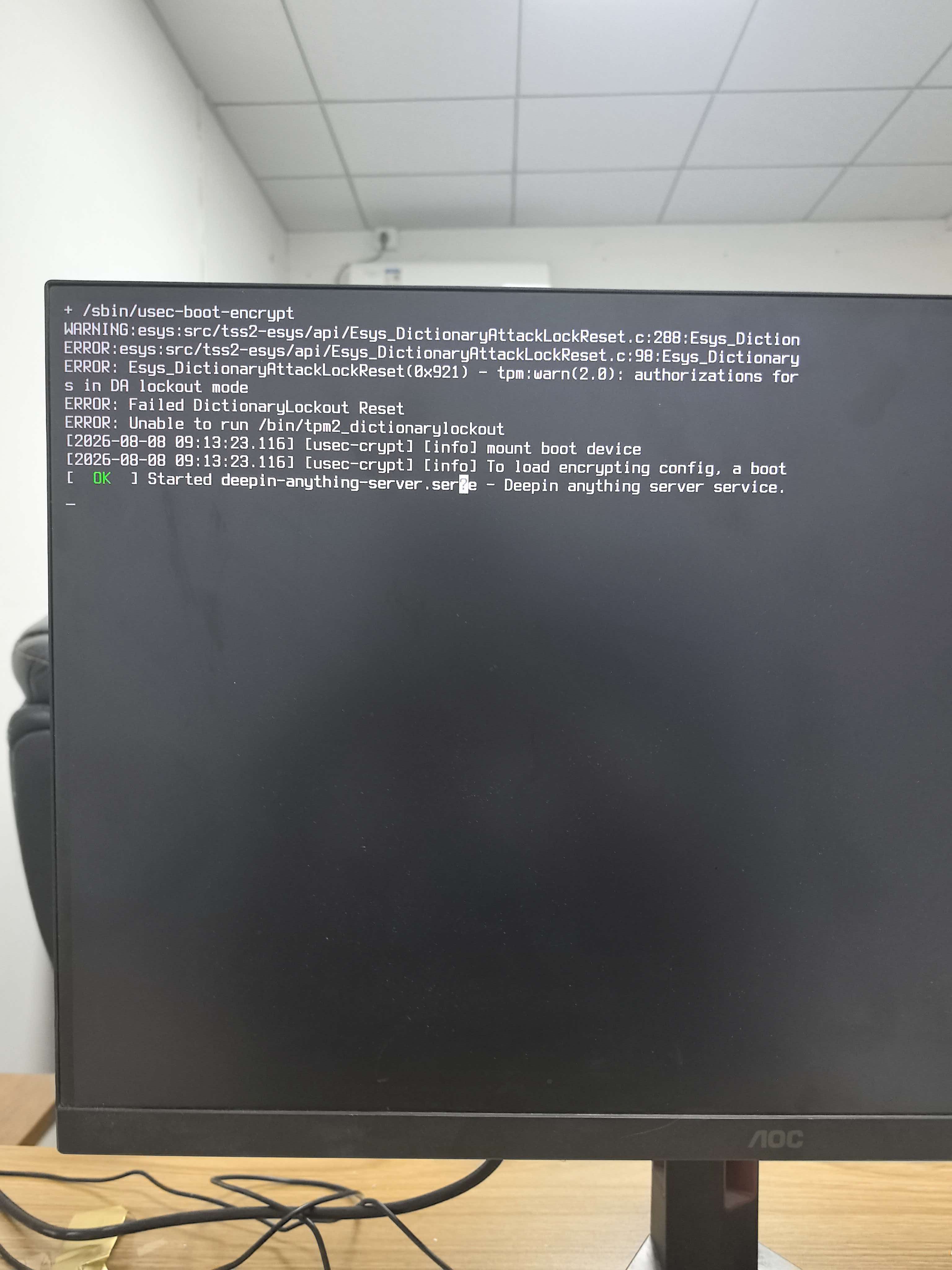

[Feedback on issues] 求助,装完系统重启之后变这个样子了,

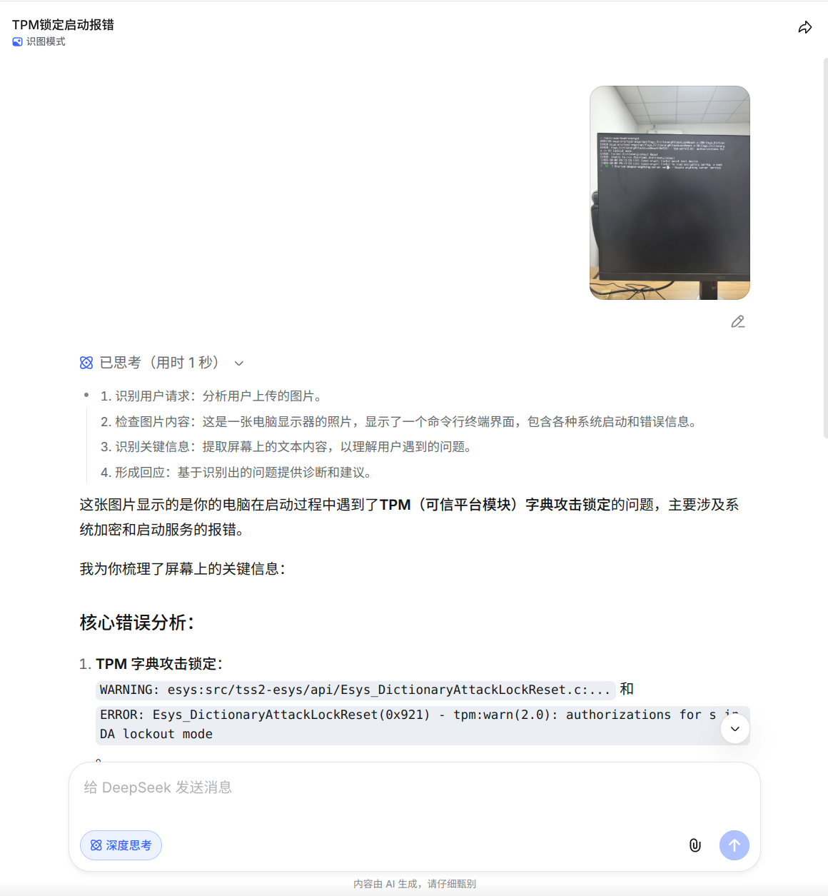

这张图片显示的是你的电脑在启动过程中遇到了TPM(可信平台模块)字典攻击锁定的问题,主要涉及系统加密和启动服务的报错。
我为你梳理了屏幕上的关键信息:
核心错误分析:
  1. TPM 字典攻击锁定:WARNING: esys:src/tss2-esys/api/Esys_DictionaryAttackLockReset.c:... 和 ERROR: Esys_DictionaryAttackLockReset(0x921) - tpm:warn(2.0): authorizations for s in DA lockout mode。
    • 解释:你的电脑启用了 TPM 2.0 加密。TPM 有一个安全机制,如果多次输入错误的 PIN/密码,就会触发“字典攻击锁定”(Dictionary Attack Lockout),拒绝任何授权操作。
  2. 重置失败:ERROR: Failed DictionaryLockout Reset 和 ERROR: Unable to run /bin/tpm2_dictionarylockout。
    • 解释:系统启动时尝试自动执行一个 tpm2_dictionarylockout 命令来重置这个锁定状态,但执行失败了。
  3. 后续启动:[ OK ] Started deepin-anything-server.service.
    • 解释:虽然 TPM 部分报错了,但系统似乎还是跳过了这些错误,继续进入了启动流程(Deepin 系统的服务启动了)。目前屏幕停在这个状态,可能是卡住了,也可能正在等待你输入解密密码。
可能的原因与解决建议:
  • 原因一:PIN 或密码错误次数过多。你可能在之前启动时,反复输入了错误的解密密码。
  • 原因二:TPM 配置异常。如果是新装的系统或者硬盘迁移,TPM 的状态可能和当前系统配置不匹配。

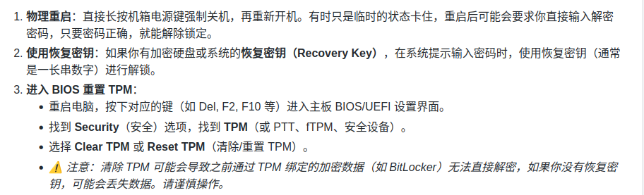

你可以按照以下步骤尝试解决:
  1. 物理重启:直接长按机箱电源键强制关机,再重新开机。有时只是临时的状态卡住,重启后可能会要求你直接输入解密密码,只要密码正确,就能解除锁定。
  2. 使用恢复密钥:如果你有加密硬盘或系统的恢复密钥(Recovery Key),在系统提示输入密码时,使用恢复密钥(通常是一长串数字)进行解锁。
  3. 进入 BIOS 重置 TPM:
    • 重启电脑,按下对应的键(如 Del, F2, F10 等)进入主板 BIOS/UEFI 设置界面。
    • 找到 Security(安全)选项,找到 TPM(或 PTT、fTPM、安全设备)。
    • 选择 Clear TPM 或 Reset TPM(清除/重置 TPM)。
    • ⚠️ 注意:清除 TPM 可能会导致之前通过 TPM 绑定的加密数据(如 BitLocker)无法直接解密,如果你没有恢复密钥,可能会丢失数据。请谨慎操作。
  4. 进入恢复模式修复:如果重启后卡在这个界面不动,可以尝试进入 Recovery Mode 或救援模式,查看是否能通过命令行手动解除锁定(需要具备一定的 Linux 基础知识)。
目前屏幕停留在 [ OK ] Started deepin-anything-server.service.,如果你是在家里正常使用的电脑,先尝试按一下回车键(Enter),看看系统是否只是表面上卡住了,按下回车后可能会显示登录界面或要求输入密码的提示。
如果你按回车后屏幕没有任何反应,请告诉我,我可以继续给你提供更针对性的下一步建议。

没有反应

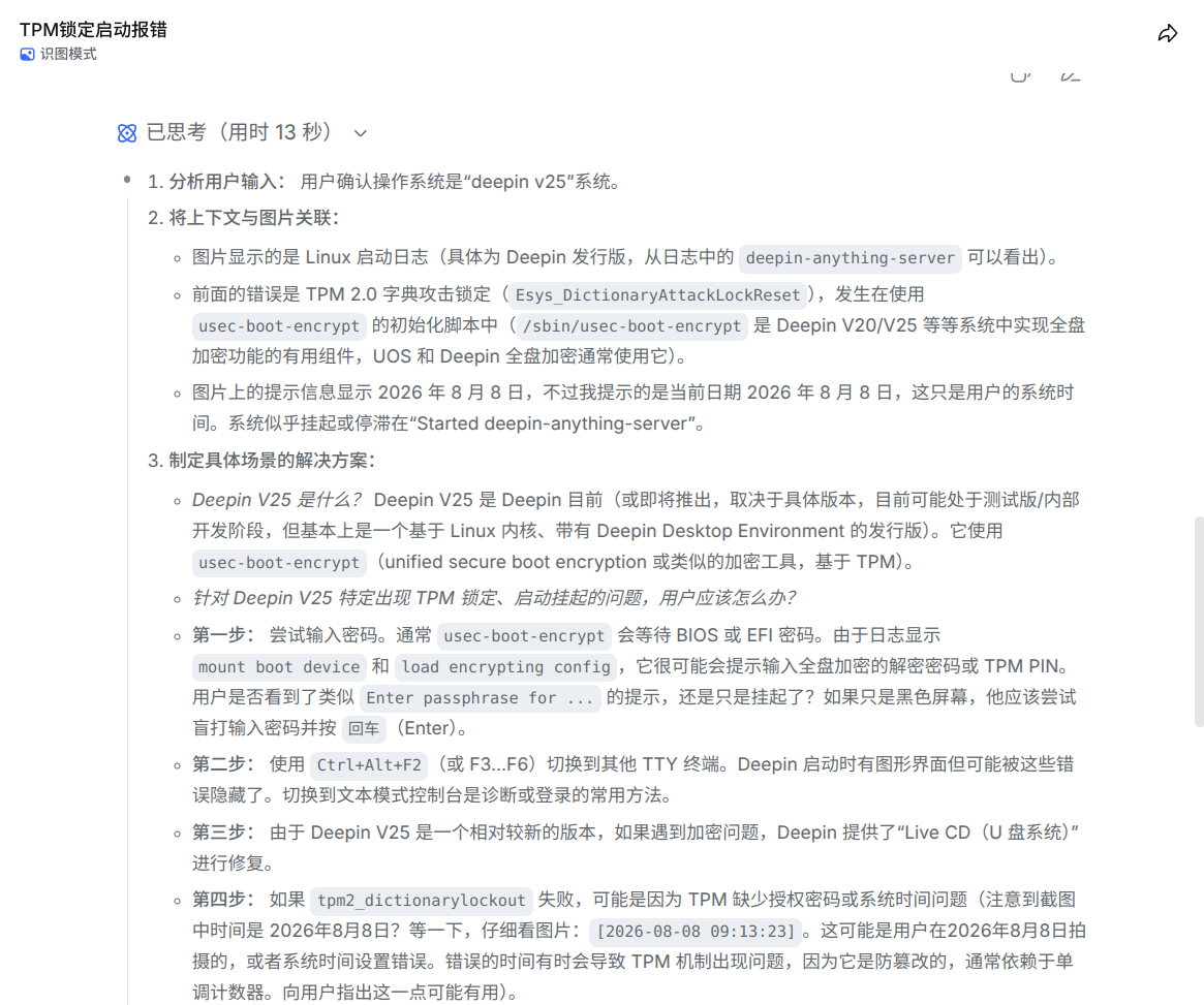

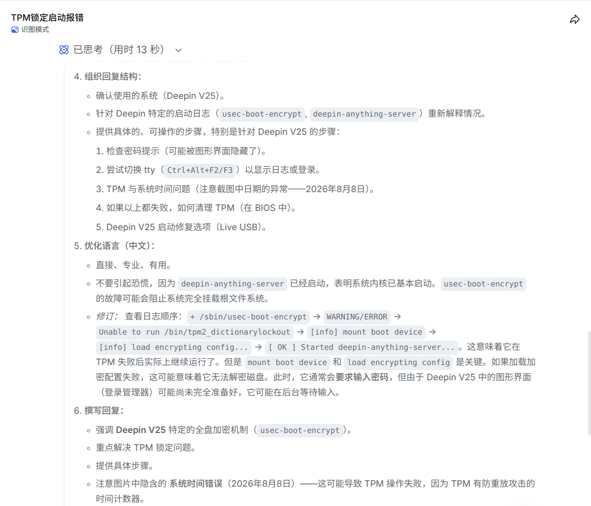

Deepin V25 使用了 usec-boot-encrypt 工具来做全盘加密(基于 TPM 2.0 和 LUKS)。目前并不是系统完全坏了,而是TPM 触发防暴力破解锁定,导致自动解密失败,系统可能正在后台等待你输入手动密码。
针对 Deepin V25 的这种情况,请按以下优先级尝试解决:
1️⃣ 盲输密码并回车(概率最高)
请注意,深度的启动动画可能掩盖了**“请输入解密密码(Passphrase)”**的提示。虽然屏幕看起来停了,但系统可能正在等你的密码。
  • 操作:不要动鼠标,直接在键盘上输入你的全盘加密密码(或者你的 TPM PIN),输入完毕后按回车键。
  • 如果不确定是否有输入框,盲输入通常有效。
2️⃣ 切换到命令行 TTY 查看是否卡死
屏幕停在了 [ OK ] Started deepin-anything-server.service.,这可能只是浅层的显示问题。
  • 操作:同时按下键盘上的 Ctrl + Alt + F2(或者 F3、F4、F5、F6)。
  • 现象:屏幕会切换成一个纯黑底白字的登录界面(TTY1/2/3...)。
  • 结果判断:
    • 如果它跳出一个 deepin-v25 login: 的提示,说明系统已经启动好了,只是图形界面显示不出来。你可以输入你的系统用户名并回车,再输入系统密码回车,登录成功后可以尝试用命令行重启图形界面服务。
    • 如果按下快捷键后,屏幕继续提示 usec-boot-encrypt 相关的报错或者卡住,说明系统还在加密解锁阶段,没有进入系统内核。
3️⃣ 🔥 注意截图中的系统时间!
仔细看截图中的日志时间:[2026-08-08 09:13:23]。
如果你的设备当前日期不是 2026 年 8 月 8 日,这会是一个致命问题。TPM 2.0 具有防重放攻击机制,它内部维护着单调计数器,如果系统时间倒退或者严重超前(比如 2026 年),可能会导致 TPM 认为系统遭到重放攻击而直接拒绝对话。
  • 建议:如果方便,请立刻拔掉电脑主板的纽扣电池(CMOS电池),等待 30 秒后重新装上,让主板时间重置。或者进入 BIOS 把日期调回今天的准确日期,再重启电脑尝试。
4️⃣ 绝对警告:不要轻易在 BIOS 中清除 TPM
很多网上的通用教程会让你去 BIOS 里做 Clear TPM / Reset TPM,这必须极度谨慎!
  • 后果:在全盘加密的 Deepin V25 上,如果直接在 BIOS 里清除 TPM 而你没有保存系统提供的恢复密钥(Recovery Key),你的全盘数据将立刻永久丢失,无法找回。
  • 只有在你能确认手头有“恢复密钥”的情况下,才能去执行 BIOS 清除 TPM 的操作。
💡 最后的兜底方案
如果你试了上面所有方法都进不去,这台电脑也不是极其重要的生产环境(或者你有备份):
建议找个 U 盘,制作一个 Deepin V25 的官方系统启动盘。
  • 插上 U 盘启动 Live 环境后,你可以利用自带的修复工具或者 cryptsetup 命令行工具,挂载被加密的系统盘,把里面的重要数据拷贝出来,然后再考虑重装系统或重置 TPM。
第一步建议:先去键盘上输入你的全盘加密密码然后狂按回车,大概率能解决这个卡屏问题。 如果还是不行,请告诉我按 Ctrl+Alt+F2 后的具体反应,我再帮你进一步分析。
