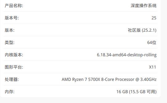

启动器 没了 按快捷键也不会出现 ,鸭不知道跑哪去了。

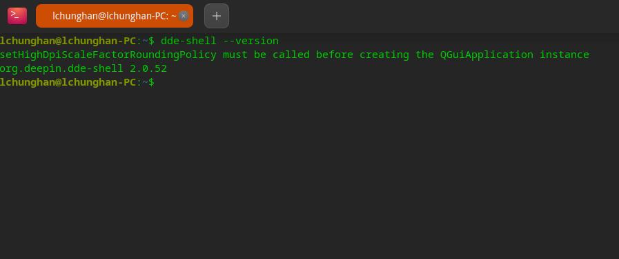

dde-shell --version
dde-launchpad --version
libdde-shell --version
apt list -a dde-shell 2>/dev/null | grep dde-shell
apt list -a dde-launchpad 2>/dev/null | grep dde-launchpad
apt list -a libdde-shell 2>/dev/null | grep libdde-shell
三个东西 替换回
然后 直接 sudo apt update && sudo apt install deepin-desktop-environment* 就可以了
