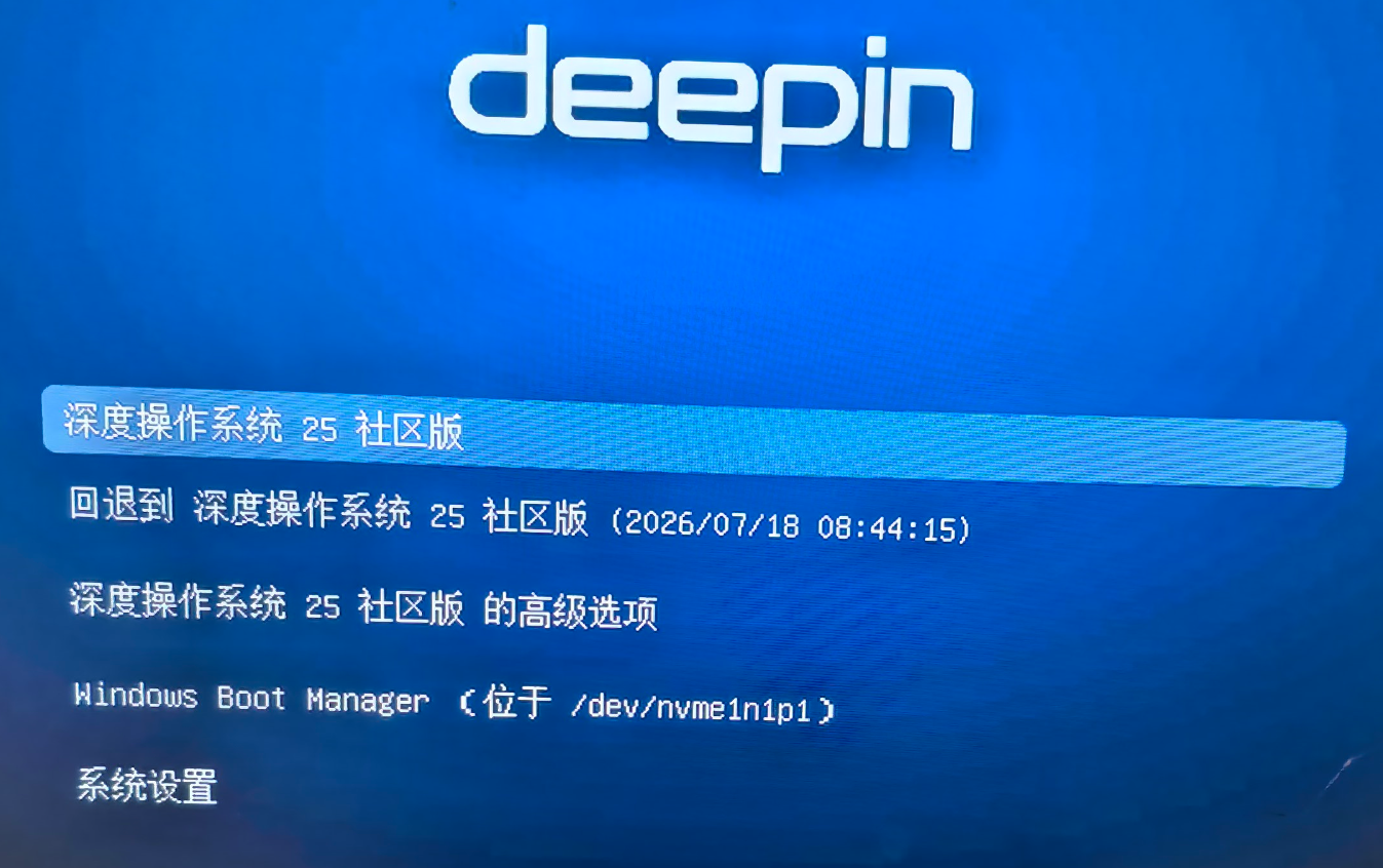

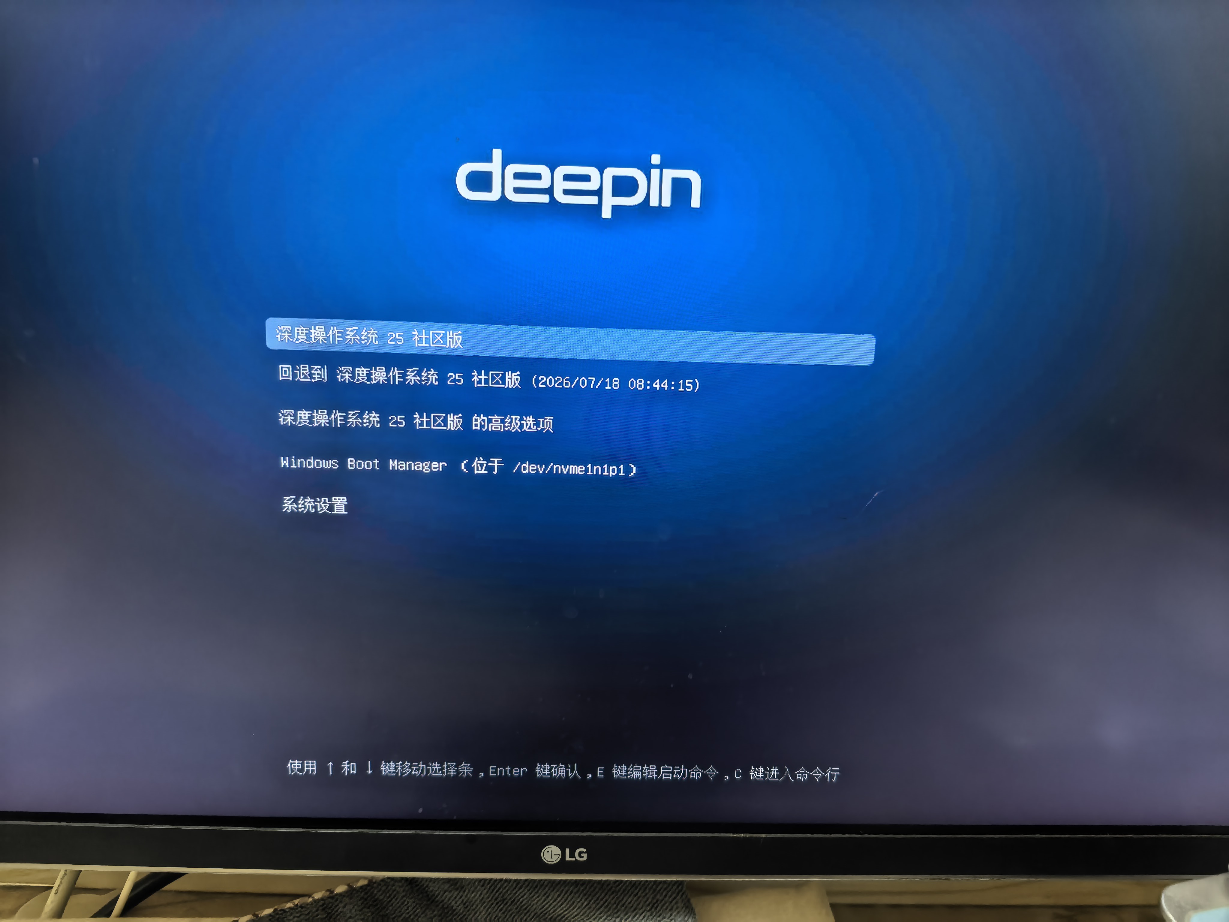

我的Windows + deepinV25双系统,分别安装在两块独立的固态硬盘上的,但是每次重新安装Windows后,deepinV25就无法启动了(又得重新安装),不知道这是什么情况?有遇到的吗?怎么解决的?谢谢!
能到启动选择画面

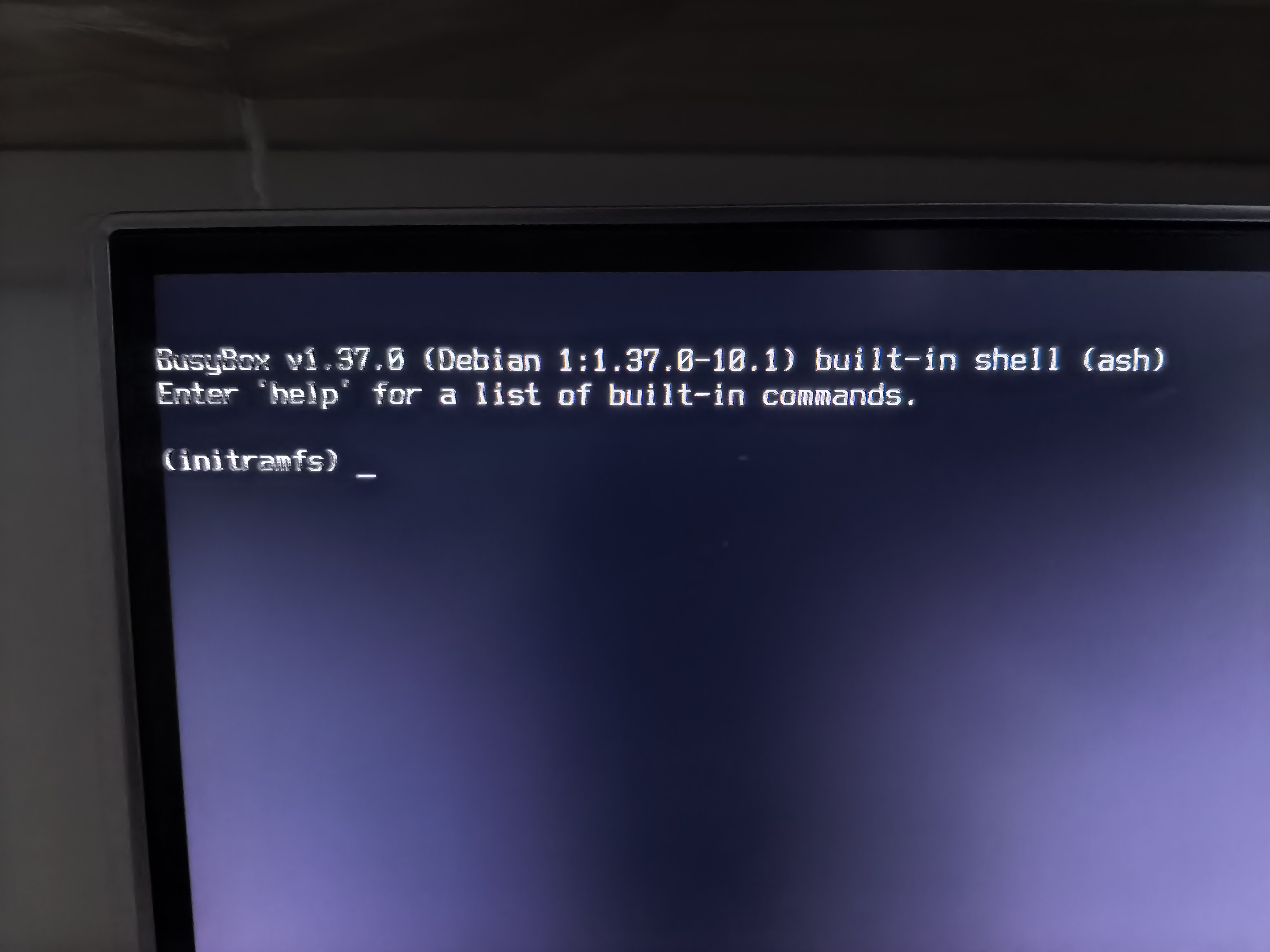

卡在了下面这里,不知道该怎么处理了?

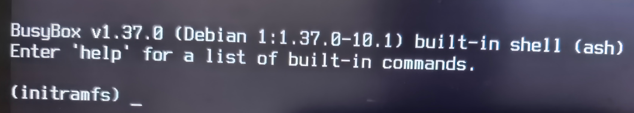

按照你说的,我查看了哈,boot下的文件是完好齐全的,能进入 启动选择画面
直接卡在了正面这里了,该怎么办?

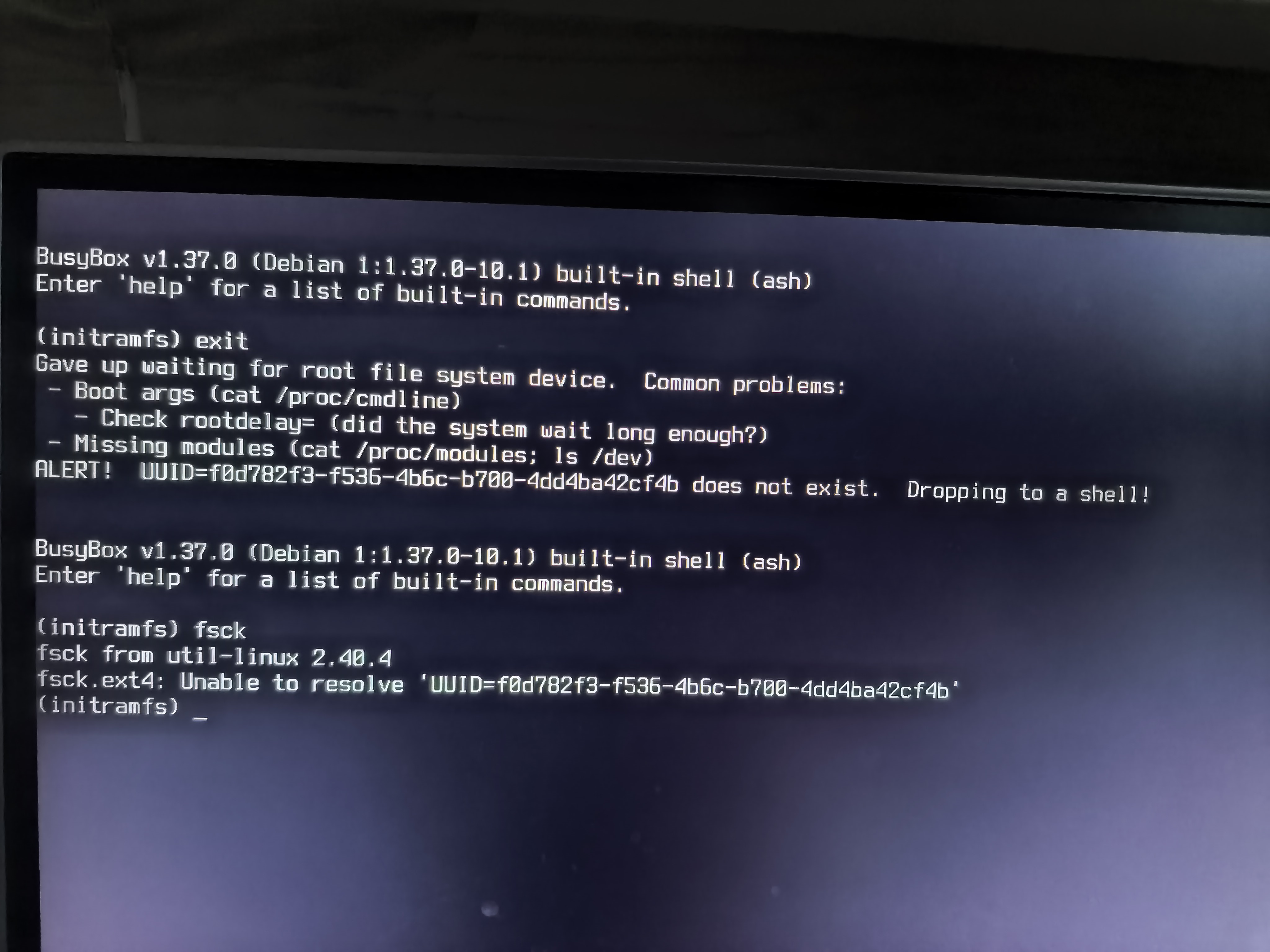

输入exit看报什么错误,如果是文件系统错误,就用fsck修复下,如果是内核错误,就重启在启动菜单选择第2项退回,或第3项里旧的内核。如果是其它问题,请贴图出来

  • 错误如图,下步怎么解决?

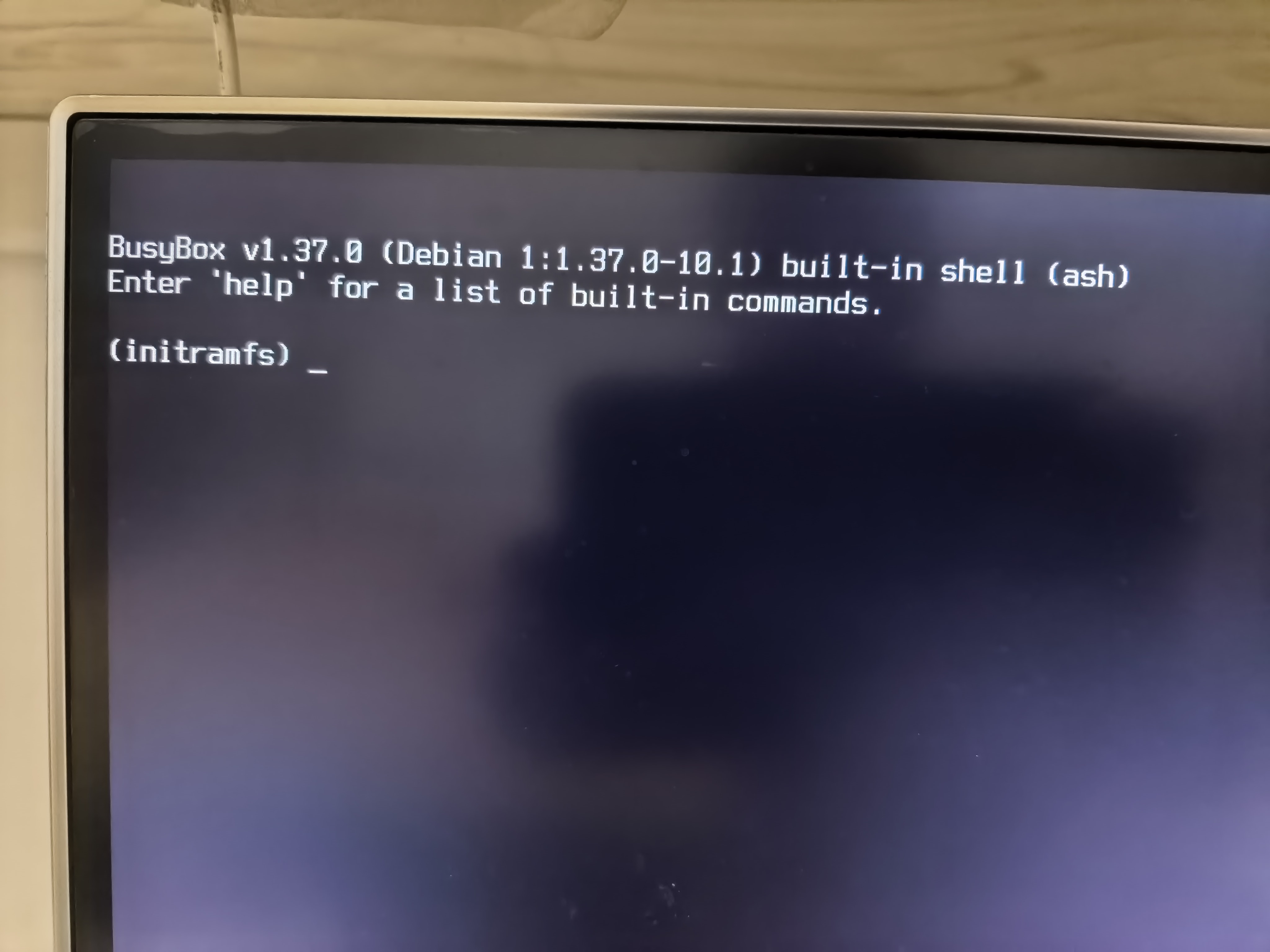

回退效果,如下图
hdf071176
2026-08-06 06:25
hdf071176:
回退效果,如下图
选择第三项问题不变?怎么处理?

你这是分区的UUID变了,需要用live模式启动,然后终端输入blkid查询现在分区的UUID, 然后修改etc/fstab里的UUID为你查询过的就行

查看了下里面的UUID没问题呀

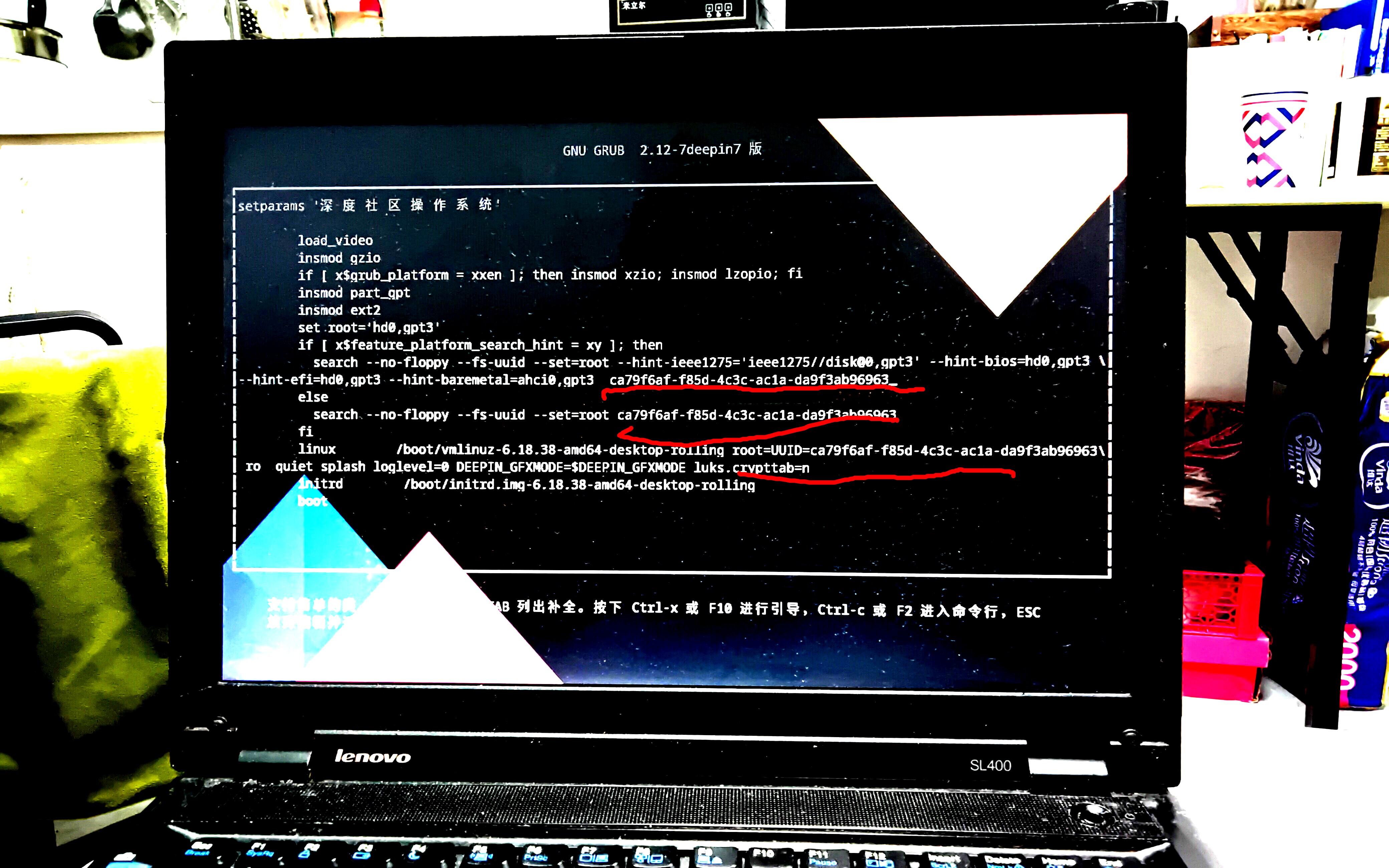

重启,在启动菜单选中第一项,不要按回车,按 E 键,在出来的界面把 uuid 全改成现在的值,我这有3处,然后按 F10 或 Ctrl+X

问题已经解决,用的另一种方法:exit查找出系统安装分区,fsck修复即可,完美解决问题。
