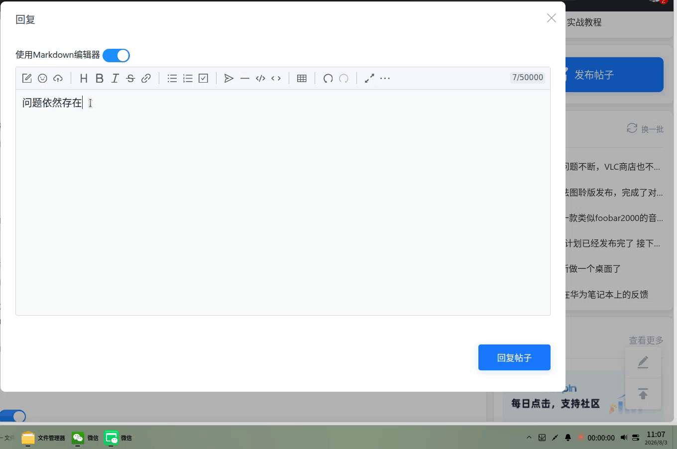

Μαησεωφ
2026-08-03 11:10
饮料再好也比不上麦芽发酵:
未能复现
用 fcitx5 -r 重启输入法框架,再操作,看看有啥报错输出不
问题依然存在
