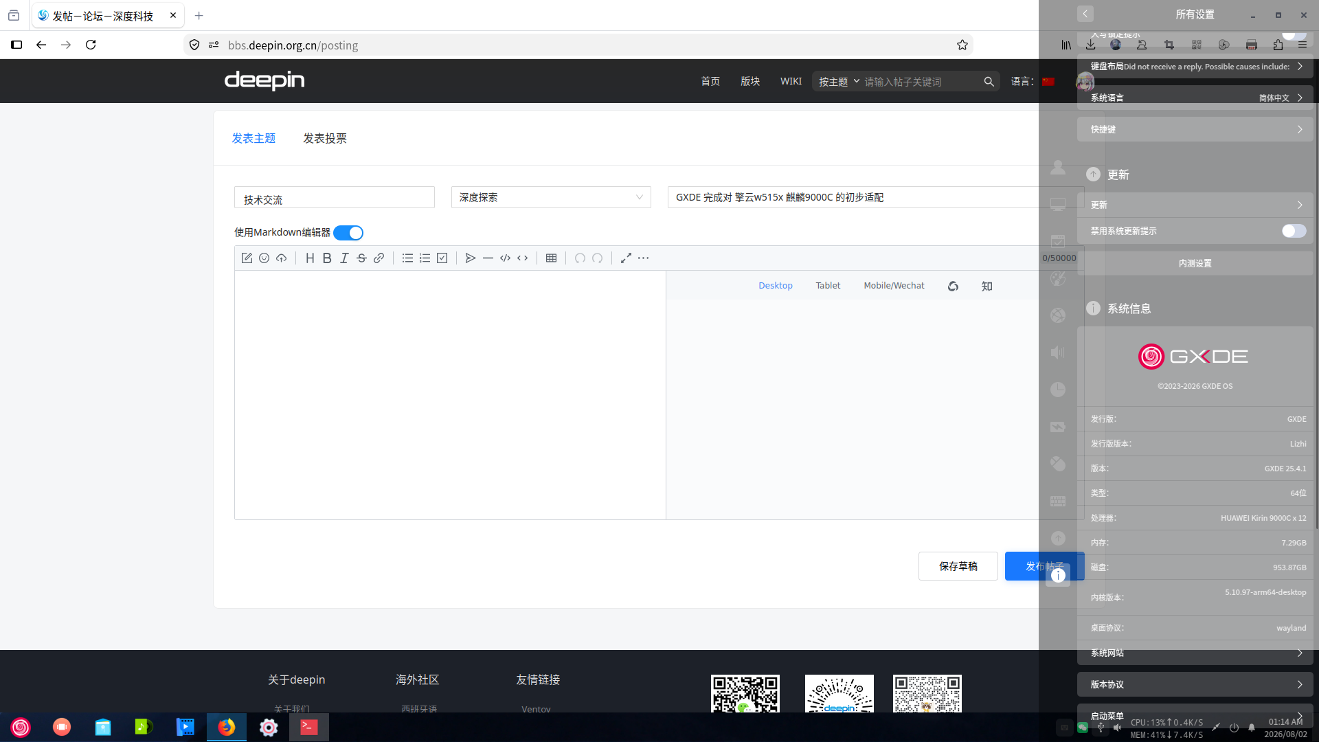

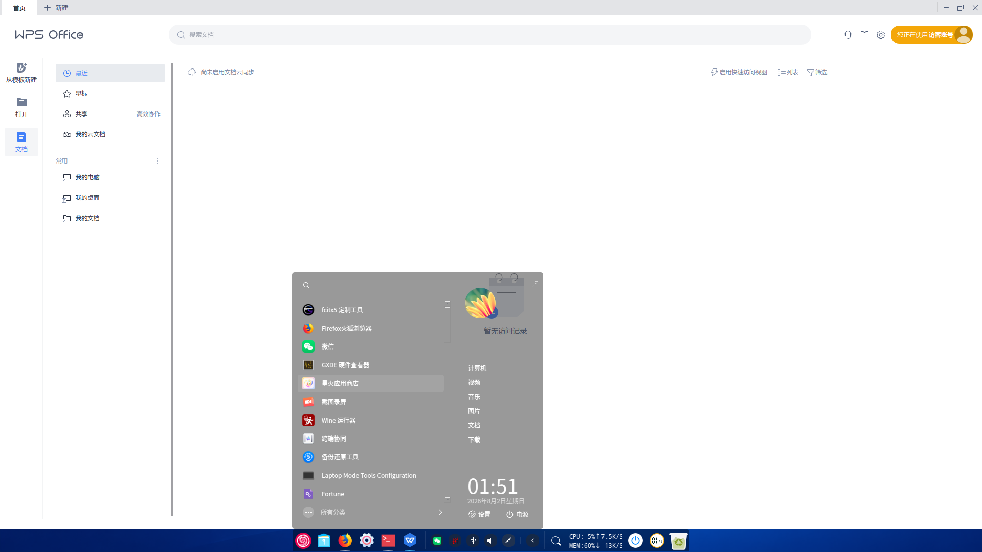

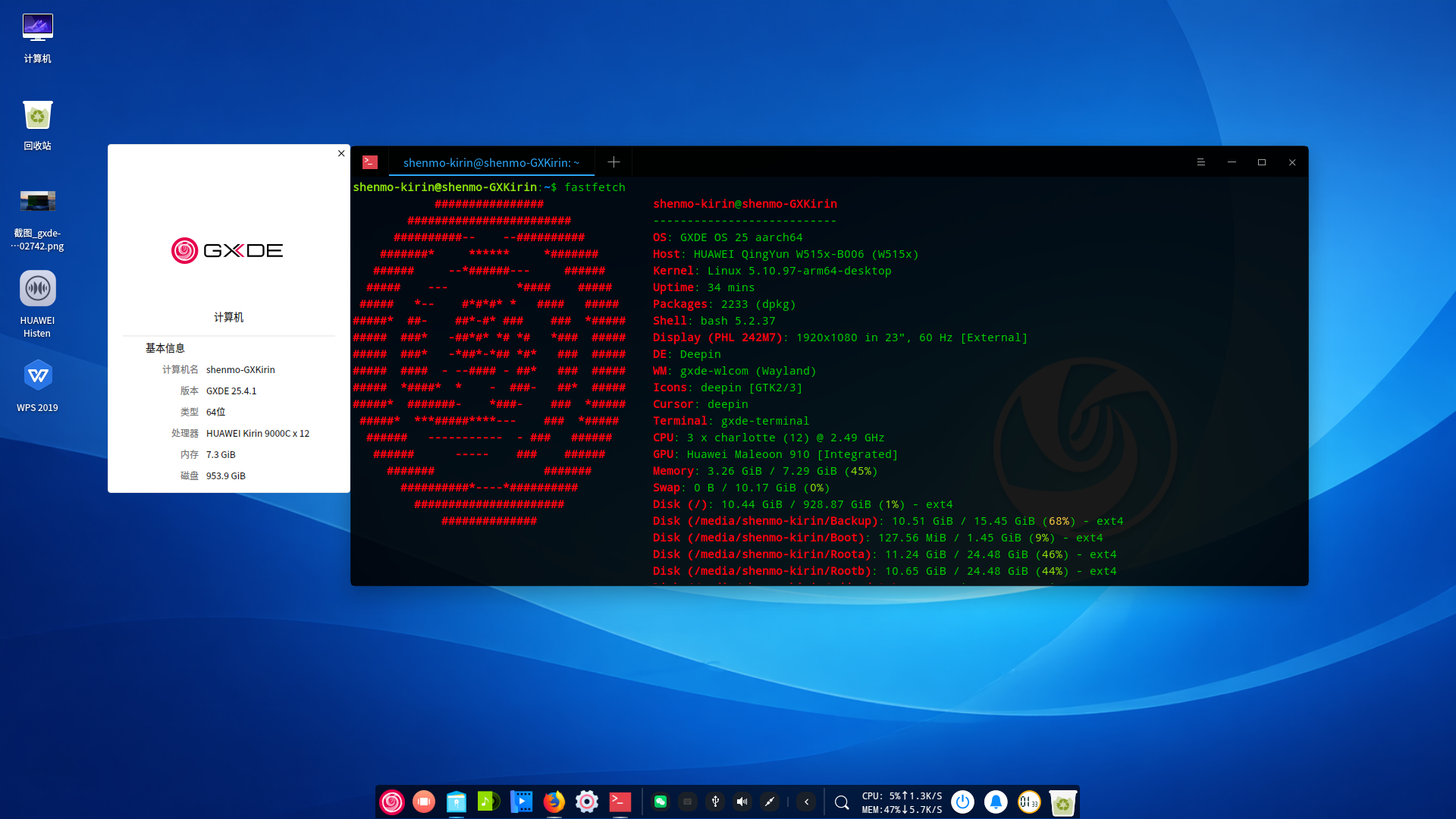

通过提取隔壁ISO内核并替换,成功在擎云 w515x 上运行起来了 GXDE OS
shenmo-kirin@shenmo-GXKirin:~$ fastfetch
            ################                shenmo-kirin@shenmo-GXKirin
      ##########--    --##########          OS: GXDE OS 25 aarch64
    #######*     ******     *#######        Host: HUAWEI QingYun W515x-B006 (W515x)
   ######     --*######---     ######       Kernel: Linux 5.10.97-arm64-desktop
  #####    ---          *####    #####      Uptime: 34 mins
 #####   *--    #*#*#* *   ####   #####     Packages: 2233 (dpkg)
#####*  ##-    ##*-#* ###    ###  *#####    Shell: bash 5.2.37
#####  ###*   -##*#* *# *#   *###  #####    Display (PHL 242M7): 1920x1080 in 23", 60 Hz [External]
#####  ###*   -*##*-*## *#*   ###  #####    DE: Deepin
#####  ####  - --#### - ##*   ###  #####    WM: gxde-wlcom (Wayland)
#####  *####*  *    -  ###-   ##*  #####    Icons: deepin [GTK2/3]
#####*  #######-    *###-    ###  *#####    Cursor: deepin
 #####*  ***#####****---    ###  *#####     Terminal: gxde-terminal
  ######   -----------  - ###   ######      CPU: 3 x charlotte (12) @ 2.49 GHz
   ######      -----    ###    ######       GPU: Huawei Maleoon 910 [Integrated]
     #######                #######         Memory: 3.26 GiB / 7.29 GiB (45%)
       ##########*----*##########           Swap: 0 B / 10.17 GiB (0%)
         ######################             Disk (/): 10.44 GiB / 928.87 GiB (1%) - ext4
             ##############                 Disk (/media/shenmo-kirin/Backup): 10.51 GiB / 15.45 GiB (68%) - ext4
                                            Disk (/media/shenmo-kirin/Boot): 127.56 MiB / 1.45 GiB (9%) - ext4
                                            Disk (/media/shenmo-kirin/Roota): 11.24 GiB / 24.48 GiB (46%) - ext4
                                            Disk (/media/shenmo-kirin/Rootb): 10.65 GiB / 24.48 GiB (44%) - ext4
                                            Disk (/media/shenmo-kirin/_dde_data): 62.08 GiB / 156.74 GiB (40%) - ext4
                                            Local IP (enxa83759a978e1): 192.168.2.216/24
                                            Locale: zh_CN.UTF-8
