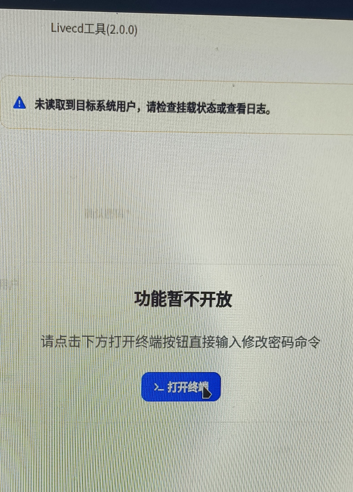

UOS V25 忘记了密码,使用liveCD 工具也没法修改,问了豆包,千问,都没有修改成功,千问说可能跟磐石有关。忙了几个小时没忙好😂

没有用,这个是UOS V25 ,跟之前的 UOS V 20 ,deepin V23不一样

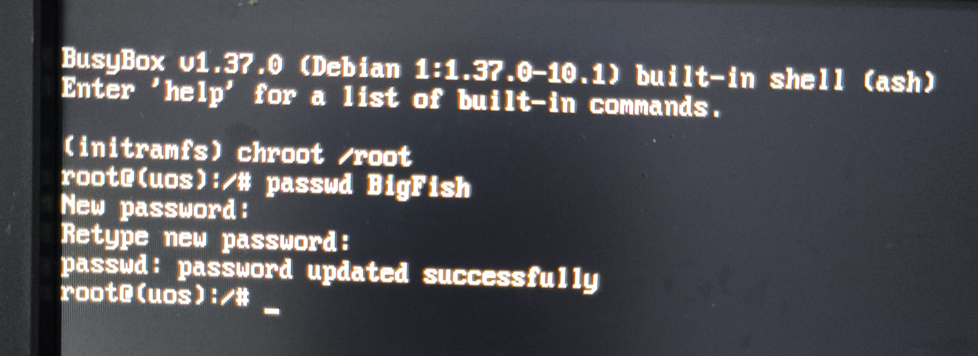

试试这个,grub编辑界面,linux行末加“ rw break=init",按F10进(initramfs),然后chroot /root,之后再正常改

2026-08-03 19:29
Tent:

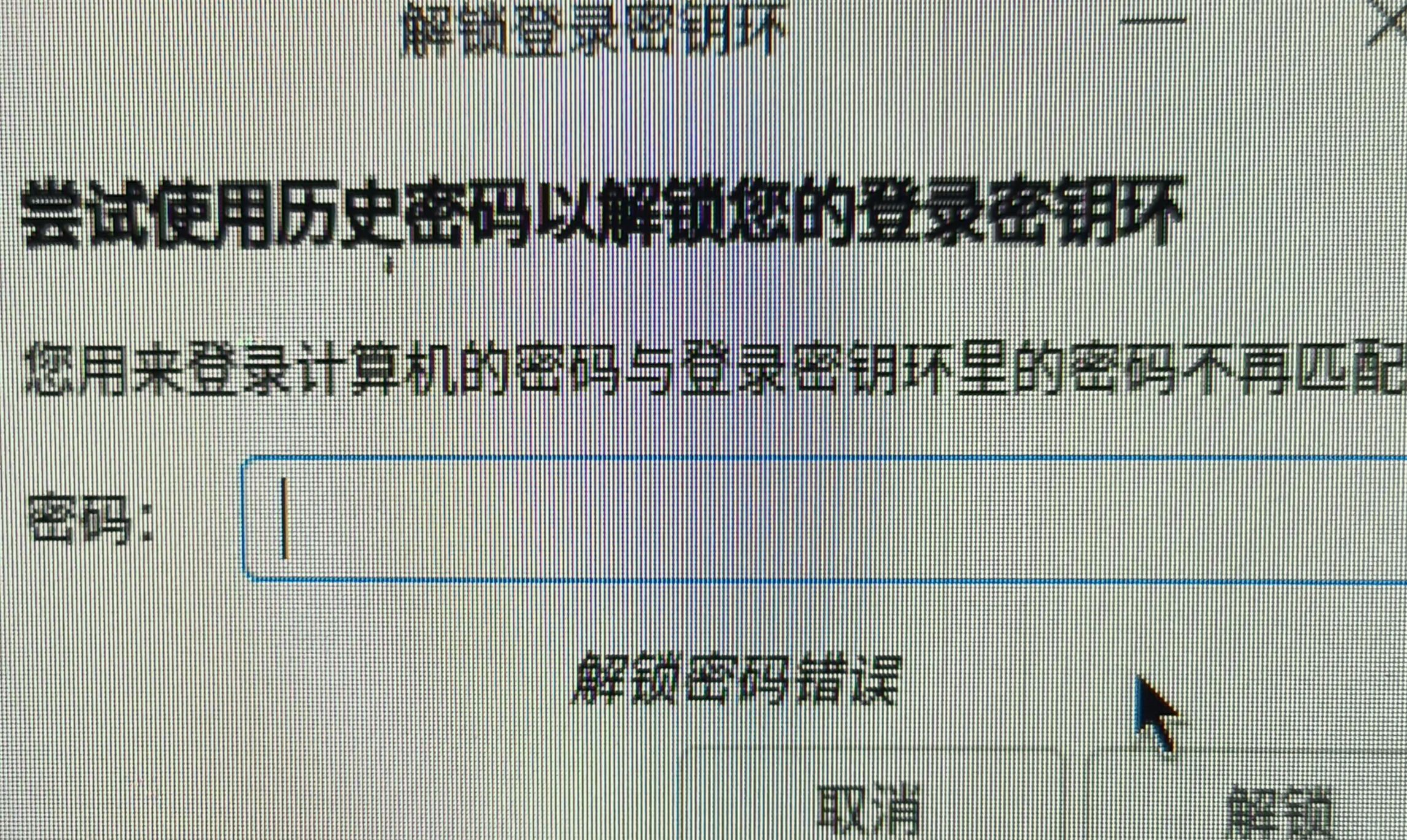

密码修改好了,但遇到新问题。点了取消也能正常使用,但不知道有什么影响。
BigFish
2026-08-03 22:18
Tent:
已经弄好了,谢谢。
Tent
2026-08-04 09:46
BigFish:
可以把旧的密钥环文件删除,重启下系统再让系统自动重建。
密钥环里我接触过的,只有一个连其他smb服务器时保存的对端的认证信息,不过单这个估计不影响,大不了重新输一下密码重新连接就行了。
文件位置:~/.local/share下面的deepin-keyrings-wb,或者如果有的话再删一个keyrings
