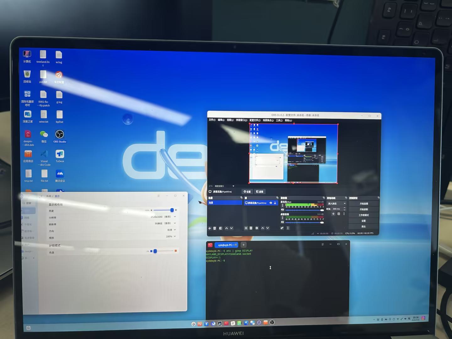

最近有朋友关心 Treeland 环境下能不能录屏,这里简单说明一下:Treeland 已支持通过 XDG Desktop Portal 进行屏幕采集。应用发起录屏或屏幕共享请求后,系统会显示选择窗口,由用户决定共享哪个屏幕或窗口,再通过 PipeWire 将画面提供给应用。
这套方式也是 Wayland 环境下比较标准的做法。应用不需要直接读取其他窗口的内容,是否允许共享、共享什么内容,都由用户在 Portal 对话框中确认。OBS录制屏幕效果如下:
OBS 录屏展示

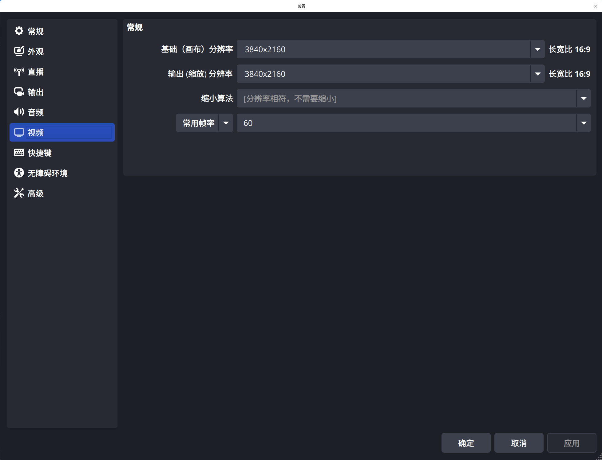

OBS 画面被裁切时,检查视频分辨率
有些朋友在 OBS 中已经能够采集画面,但录制结果只显示屏幕的一部分,看起来像被放大或裁切。这种情况通常可以先检查 OBS 的画布分辨率。
打开 “文件 → 设置 → 视频”,将 “基础(画布)分辨率” 设置为与实际录制屏幕一致的分辨率。例如,4K 屏幕可设置为 3840×2160,1080p 屏幕可设置为 1920×1080 (不知道自己分辨率的可以去控制中心显示模块查看)。如果希望按原始尺寸录制,可以把 “输出(缩放)分辨率” 也设置为相同数值;如果只是希望生成较小的视频,则可以在保持宽高比一致的前提下,把输出分辨率设低一些。
OBS 视频分辨率设置示例
上图展示的是笔者自己的电脑在 Treeland 环境下使用 OBS 录屏时的设置和实际效果。在这台设备上,将基础(画布)分辨率与输出(缩放)分辨率都设置为显示器对应的 3840×2160 后,OBS 能够完整采集画面,录制结果没有出现裁切,整体使用正常。不同设备的分辨率和缩放比例可能有所不同,大家按照自己的显示器参数设置即可。
修改分辨率后,如果预览中的采集画面仍然没有铺满画布,可以重启 OBS 然后在来源列表中选中屏幕采集来源。多显示器或者更换过显示器时,旧场景中保存的来源尺寸也可能不再匹配,重新适配一次往往即可恢复。
