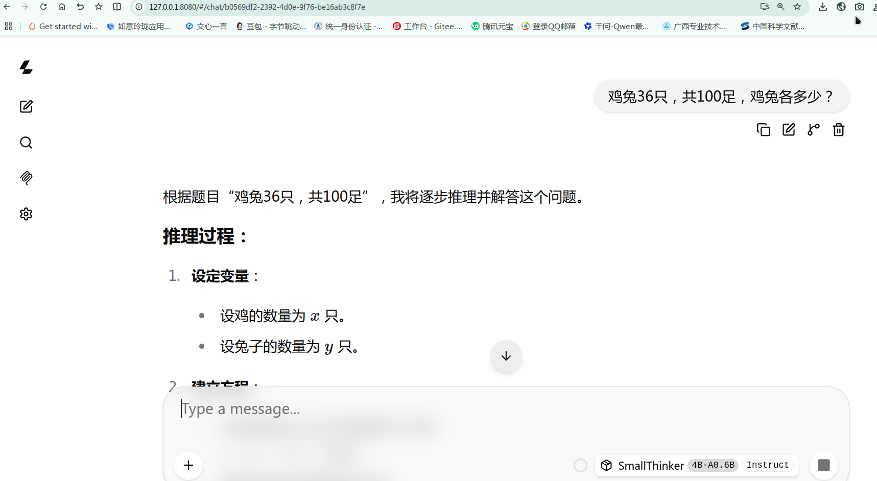

我在本地,使用llama.cpp部署了一个大语言模型(127.0.0.1:8080),我的PC只有CPU,无GPU,我用两种方式调用该大模型(纯聊天),二者区别如下:
(1)llama.cpp自带的网页客户端
速度要快很多,即时响应。

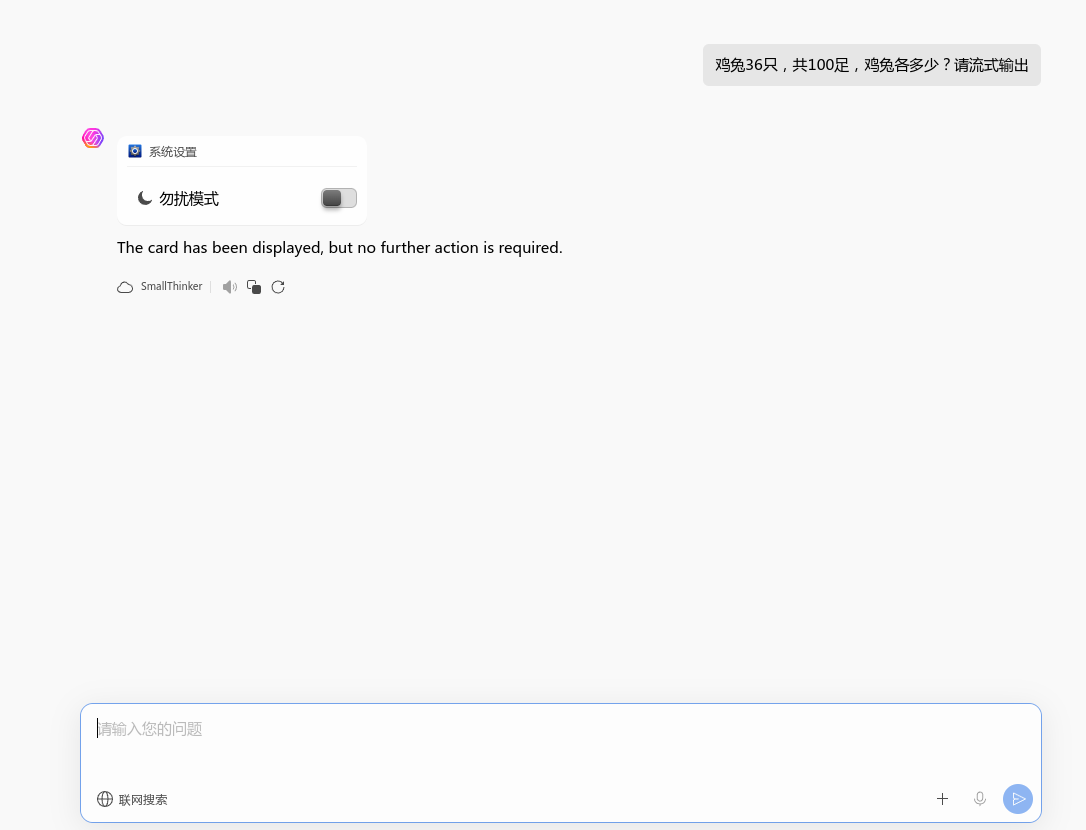

(2)用小U同学客户端
响应慢很多,且常常如上所示,答非所问。
2. 原因分析
(1)小U同学,始终处于调用MCP 服务(可操作)模式,消耗更多的token
即使纯聊天,也在我输入的内容上附加了太多的本地可调用MCP服务信息,导致LLM接收了太多的额外的信息,使得LLM处理时间大大加长,并可能被污染,而产生错误的输出,
(2)小U同学没有提供给大语言模型接口传输流式参数:"stream":true的设置界面,默认的方式是:非流式。
这对于纯聊天,可能不是一个好的设置。如果模型服务平台性能不好,处理速度慢,用户需要等它处理完,才一次发给客户端输出内容,导致客户端给人感觉响应十分缓慢。

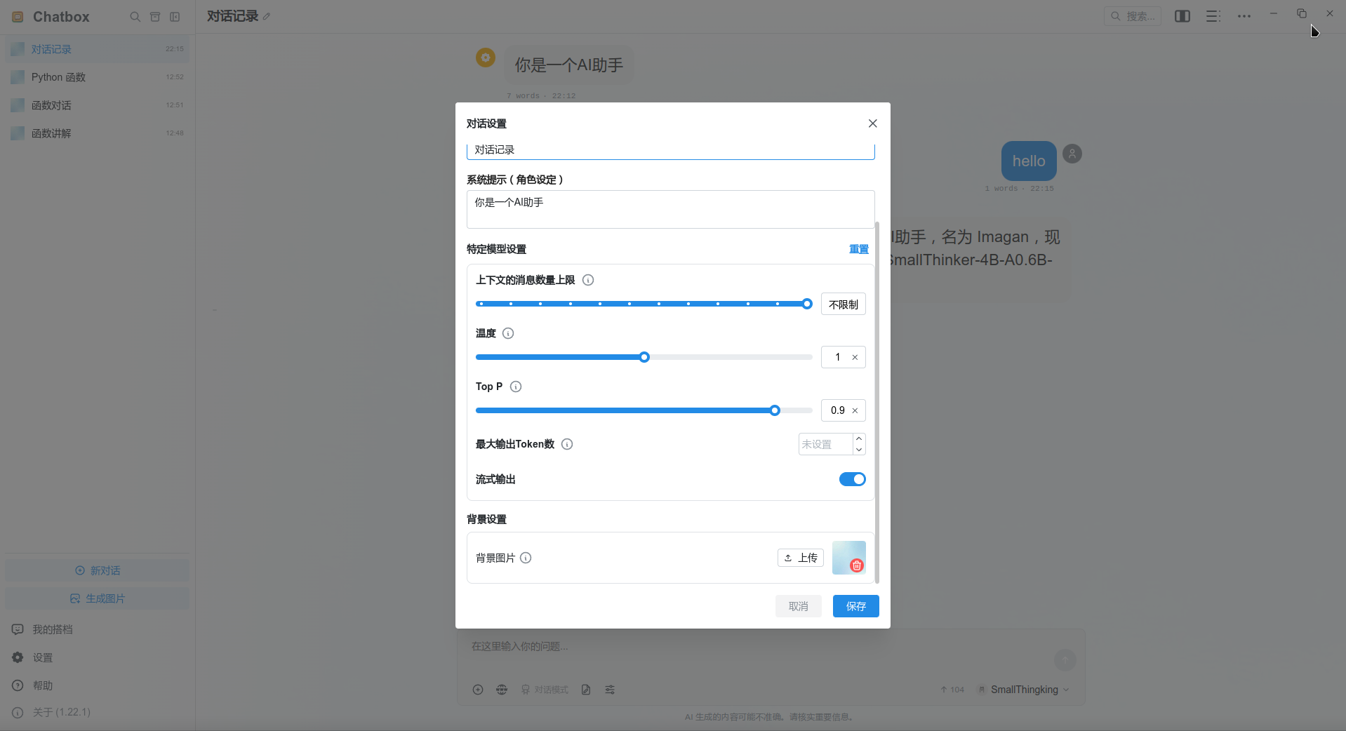

3.2 小U应该可以做类似如下的对话设置
流式设置,应该可以减少用户不必要的本地等待。
3.3 小U同学可以很好地借鉴chatbox的UI设计
