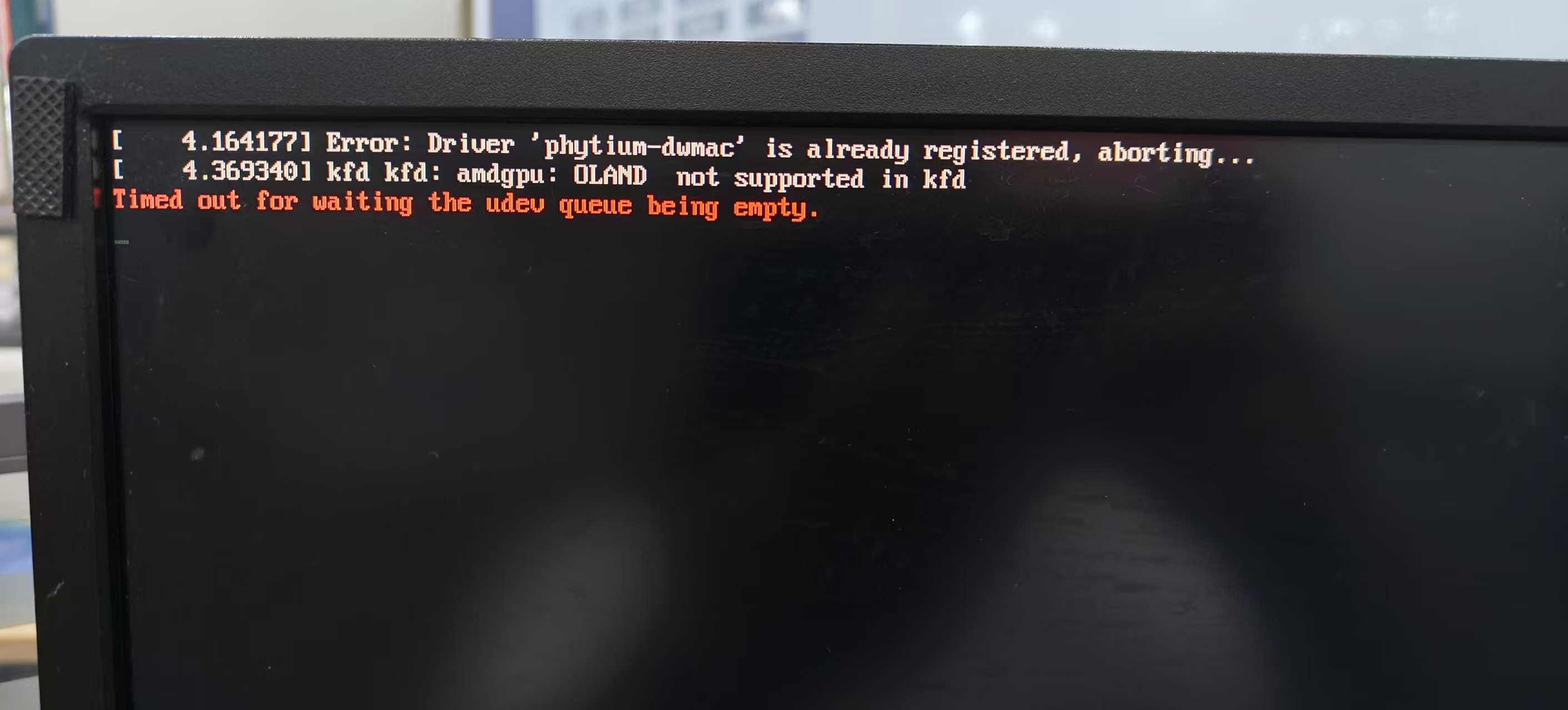

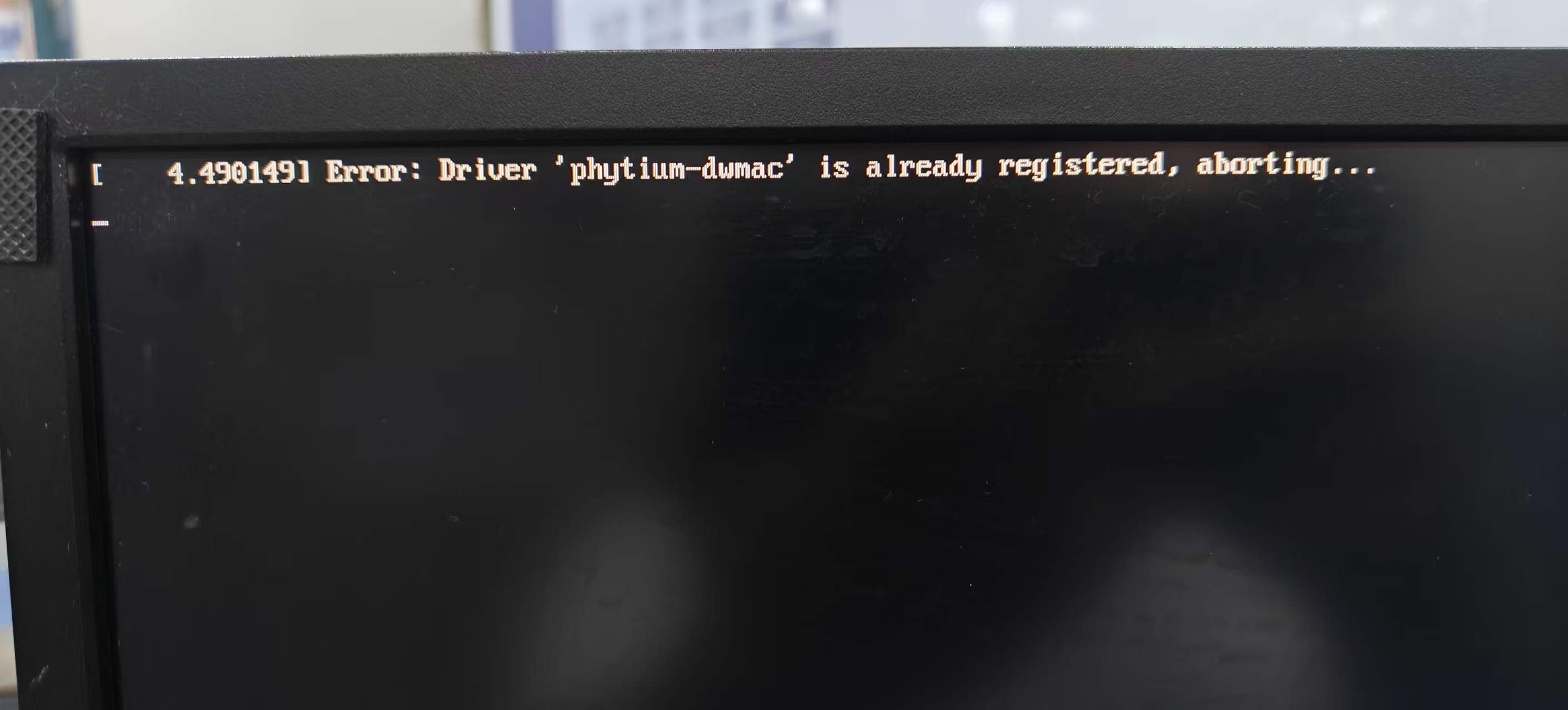

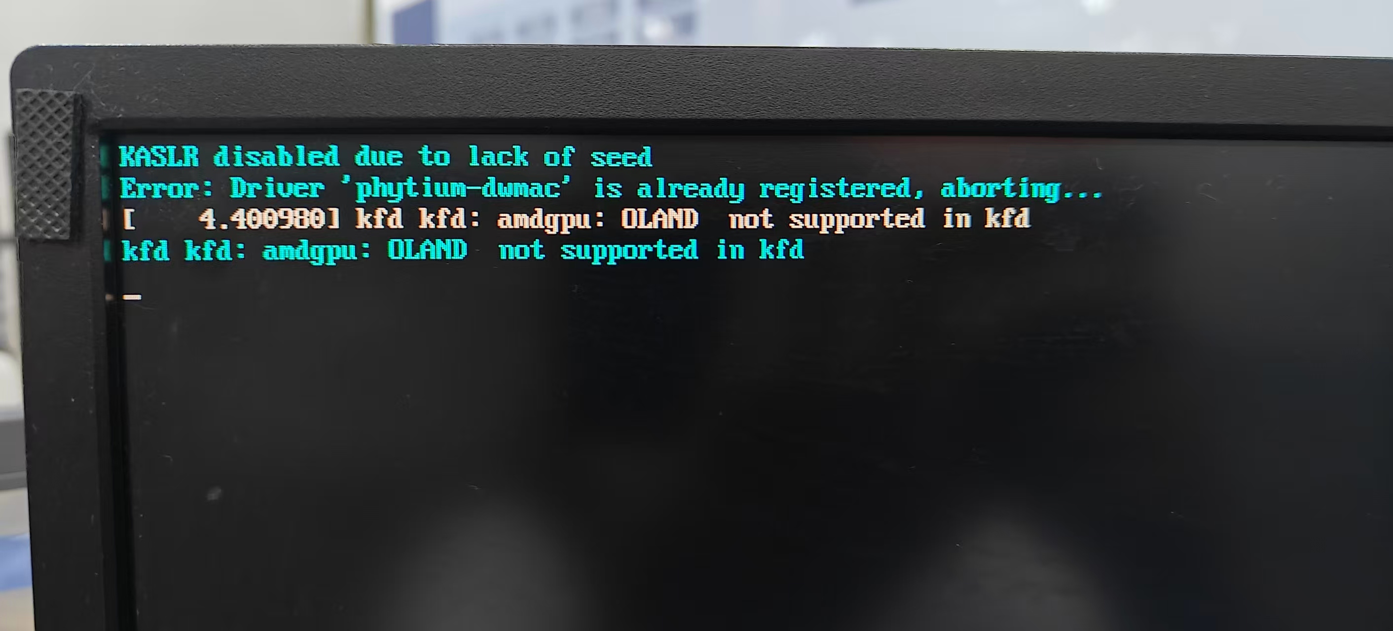

宝德电脑 飞腾 2000 处理器安装系统问题 能引导,但是会出错
3个版本 23 25.1 25.2 都出错提示,能出现安装界面,之后就是这样的提示 ~

这个问题在飞腾平台安装系统时挺常见的。根本原因通常是:系统内核尝试加载 phytium-dwmac 网卡驱动时,发现它已经被注册过了(比如被固件或设备树重复初始化),导致加载流程中止。
结合你“宝德电脑”和“能出现安装界面”的情况,可以按下面的顺序尝试解决,成功率从高到低。
🔧 方案一:调整BIOS设置(最推荐,首选方案)
飞腾平台大约60%的安装问题都源于BIOS设置不当。请重启电脑,开机时按 F8 进入Phytium UEFI界面,检查并修改以下关键参数:
参数项 推荐值(安装阶段) 作用说明
SMMU Disabled 关闭可避免DMA冲突,这是导致驱动加载失败的主要原因之一。
Socket Count 1 设为单路模式,安装兼容性更好。
Compatibility Mode Enabled 增强对开源系统的兼容支持。
修改后按 F10 保存退出,再尝试引导安装盘。
🚀 方案二:安装时禁用问题驱动
如果调整BIOS无效,可以在启动安装程序时,通过内核参数临时屏蔽该驱动。
  1. 从安装盘启动,看到GRUB菜单(选择“Install”或“Try”的界面)时,立即按下键盘上的 E 键,进入启动参数编辑模式。
  2. 找到以 linux 开头的那一行。
  3. 在行尾添加一个空格,然后输入:
    modprobe.blacklist=phytium_dwmac
  4. 按 F10 或 Ctrl+X 继续启动。
    这样能绕过网卡驱动冲突,先完成系统安装。系统装好之后,再通过更新内核或安装官方驱动来解决网卡问题。
🛠️ 方案三:检查固件和ACPI设置
如果前两步都无效,可能需要更深入地检查固件。
根据飞腾官方的问题排查指南,如果主板设计上未使用特定的GMAC接口,可以通过修改UEFI固件源码中的 Gmac.asl 文件,关闭对应通道的ACPI描述来解决问题。这个操作比较复杂,建议优先联系宝德技术支持或飞腾社区获取帮助。
💿 方案四:尝试其他系统版本
根据你试过多个版本都出错的情况,建议:
  • 优先选用商业版系统:如银河麒麟、中标麒麟等,它们对飞腾等国产平台的适配和驱动支持通常更完善。
  • 避免使用可能存在风险的版本:有报告称,在某些飞腾主板上安装优麒麟、Debian 11可能会损坏UEFI固件。Debian 12及更新版本相对安全。
📝 补充说明
  • 问题根源:这个驱动冲突可能是内核本身的一个小bug。比如,有开发者就修复过 dwmac-phytium 驱动在FT2000上的兼容性问题。这说明此类问题存在,并且正在被解决。
  • 关于“KASLR disabled”:这个提示可以忽略,它只是说内核地址空间随机化因缺少随机种子而被禁用,不影响系统安装和基本使用。
如果以上方法都尝试后问题依旧,建议直接联系宝德官方技术支持,他们可能有针对你具体机型(宝德电脑 + 飞腾2000)的特殊BIOS或系统镜像。
