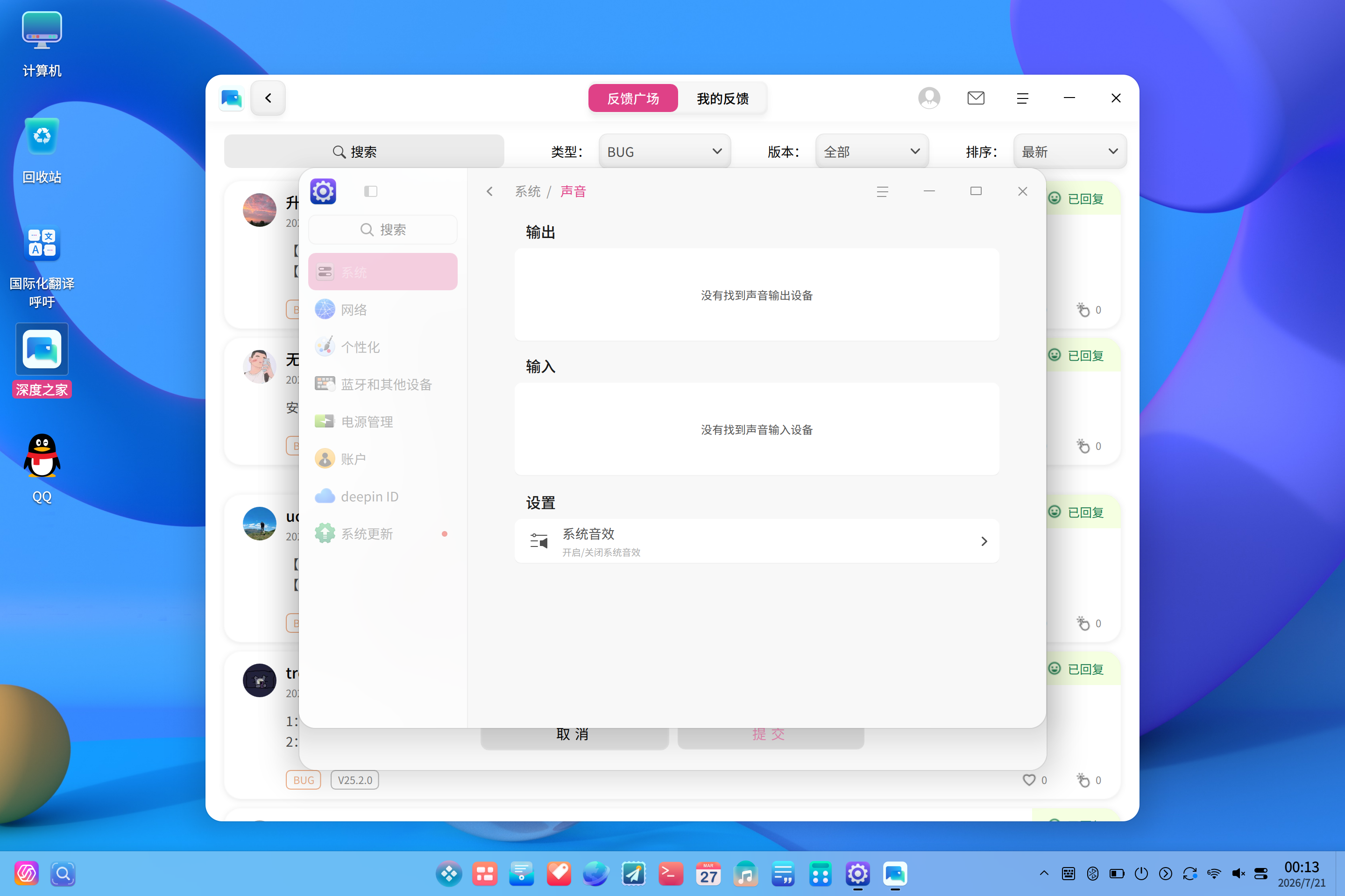

我这是联想thinkbook x 2024工程机,在Windows下系统有声音,安装deepin系统后没有声音,在豆包的帮助下在终端输入了一些命令,依然没有解决。
内核:6.6.127-amd64-desktop-hwe
声卡硬件:00:1f.3 Multimedia audio controller: Intel Corporation Meteor Lake-P HD Audio Controller (rev 10)

内核更新后还是没有声音。显示无输出设备
