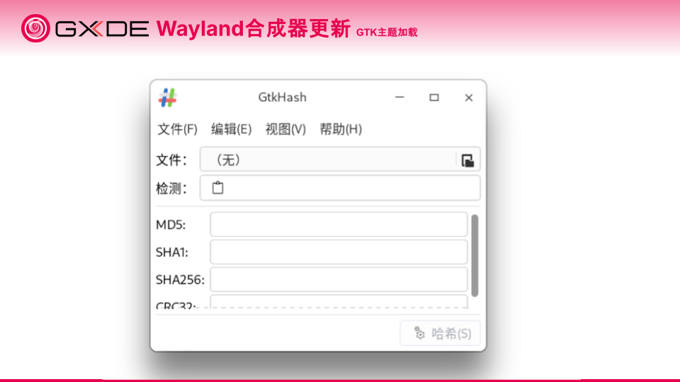

设置GTK主题
在用户会话总线,我们提供了 top.gxde.Wlcom.Theme接口,可以通过其 SetGTK方法,设置已安装的主题。
GNOME与UKUI的主题设置会同步更改,更改应该立即可见。
GXDE Wlcom合成器会话,加载Deepin主题
以下是使用示例,您需要把 主题名称换为本机真实存在的主题。
busctl --user call \
  top.gxde.Wlcom.Theme \
  /top/gxde/Wlcom/Theme \
  SetGTK s "主题名称"
该方法接收一个字符串参数并返回boolean。返回 true代表所有可用设置项均已成功写入。

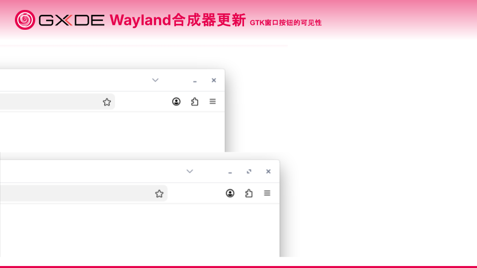

设置GTK窗口按钮的可见性
top.gxde.Wlcom.WindowBtn接口用于设置GTK窗口的最小化、最大化和关闭按钮是否显示。使用三个boolean参数对应这三个按钮是否显示。
以下是例子 --
设置最小化/最大化/关闭按钮都需要显示:
  top.gxde.Wlcom.WindowBtn \
  /top/gxde/Wlcom/WindowBtn \
  SetGtkDecorationButtons bbb true true true
查询当前设置:
  GetGtkDecorationButtons

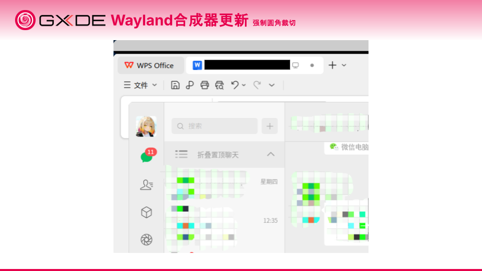

强制裁剪圆角 (不稳定)
强制裁剪圆角与Wlcom所支持的窗口圆角不同,在强制裁剪圆角下,所有CSD(客户端自行装饰的)窗口都会被强制裁剪圆角,圆角大小取决于Wlcom设置的窗口圆角大小(即数值与普通「启用窗口圆角」功能共享)
GXDE Wlcom强制裁剪窗体圆角功能
在用户会话总线,我们提供了 top.gxde.Wlcom.WindowCorner接口,用于管理两个持久化的DBus配置:
  • ForceRoundCorner:强制裁剪窗口圆角。
  • ForceRoundCornerExcludeLayerShell:启用强制裁剪时,不裁剪
    wlr-layer-shell表面(例如顶栏、Dock、GXDE控制中心等的窗体)。仅在 ForceRoundCorner启用时生效。
启用强制圆角裁切
  top.gxde.Wlcom.WindowCorner \
  /top/gxde/Wlcom/WindowCorner \
  SetForceRoundCorner b true
将上述命令中的 true改为 false即可关闭相应配置。可通过以下方法查询
当前值:
启用强制裁剪,但排除 wlr-layer-shell表面:
  SetForceRoundCornerExcludeLayerShell b true
