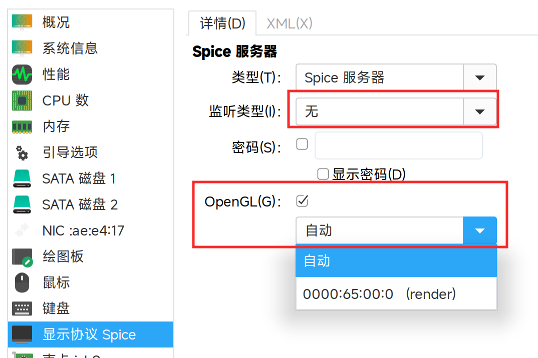

4、QXL显卡下此时分辨率已可调,但默认最多可能只有2K,调整以下参数,主要是 ram="65536" vram="65536" vgamem="16384",数值为xMB*1024的数值,内存够用的建议QXL下搞个128MB起步,4K可能要放到256MB才能基本不卡,太少虚拟机会很卡,卡成PPT那种。资源紧张的可以试试先调vram

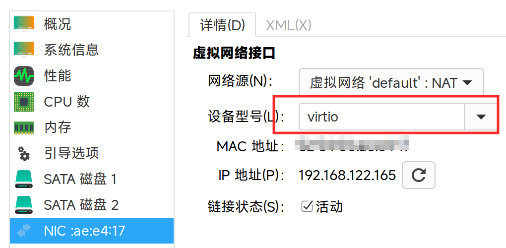

6、默认状态下e1000网卡效率极其低下,局域网状态竟然只有50/60Mbps,虚拟机内装完驱动后用virtio模式
7、显示协议服务器那里如果要开启OpenGL加速,记得监听类型选无,设备选自动即可

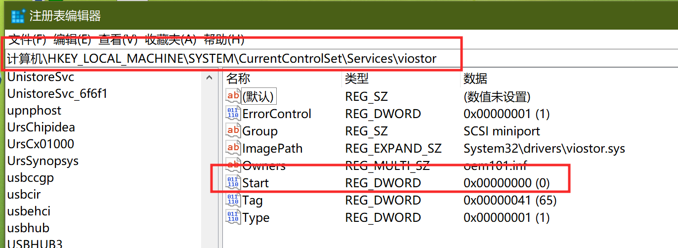

8、网上看到让已安装好的系统改成virtio磁盘驱动的方法大意为先建一个virtio的硬盘添加到系统里让系统认识然后再切换,不然系统未在启动时加载virtio驱动会直接蓝屏,目前还未尝试

关于让已安装好的系统改成virtio磁盘驱动,是不是可以用WINPE引导虚拟机后,直接用Dism向Windows注入驱动?这样就不用创建virtio硬盘了
昨夜的星辰
2026-07-20 11:07
jjcui8595:
DISM注入比较麻烦,一般人也操作不了,创建个空盘操作是比较快的。当然,如果是发布qcow2镜像倒是可以提前搞好
刚已经测试过,已经顺利完成磁盘驱动切换
创建一个virtio空盘(随便给点容量就行5G),系统正常启动会自动配置注册表,确认一下有下图里的值就可以直接切换硬盘模式了,创建的那个空盘也可以直接删除掉
这个就是boot启动时加载viostor驱动

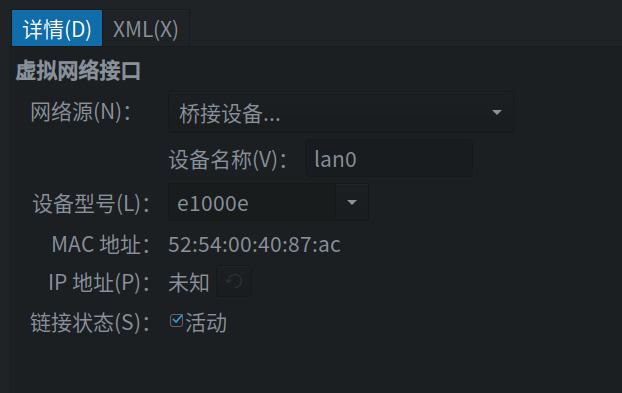

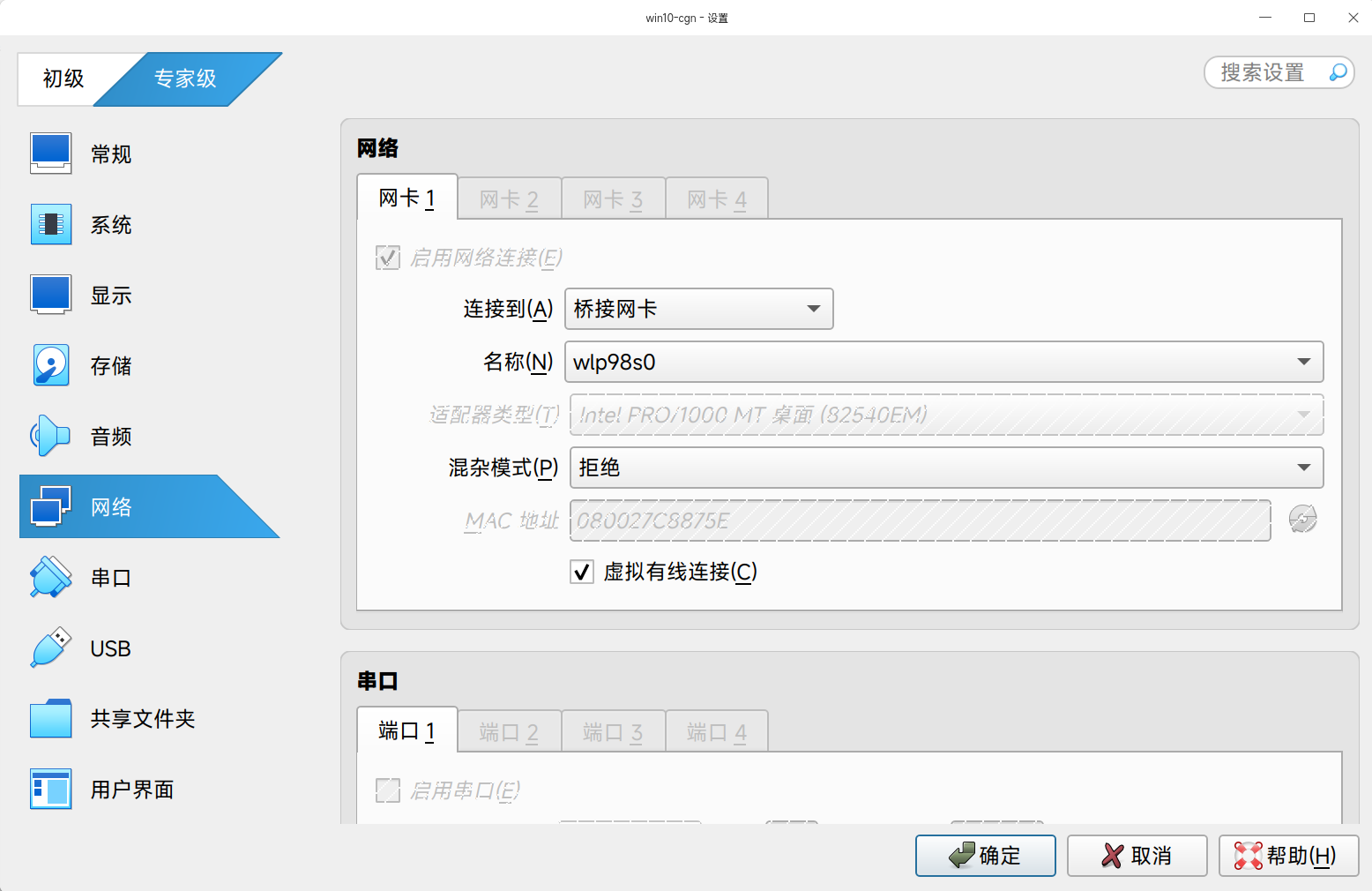

折腾了一下午,始终搞不定桥接到无线网卡的问题,VBOX里点两下就能搞定的事😂
有没有大佬研究一下到底怎么操作
@deepin流云@神末shenmo@mozixun

2026-07-21 09:37
sudo brctl addbr lan0
sudo brctl addif lan0 enp0s31f6
sudo ip addr del 10.4.233.241/24 dev enp0s31f6
sudo ip addr add 10.4.233.241/24 dev lan0
sudo ip link set up lan0
sudo route add -net 10.4.0.0 netmask 255.255.0.0 gw 10.4.233.1
昨夜的星辰
2026-07-21 16:59
zhzhaa:
搞不了,deepin25说是networmanager管理的,用这个第一步能执行,第二步就不行了,提示如下
~$ sudo brctl addif lan0 wlp98s0
can't add wlp98s0 to bridge lan0: Operation not supported
网卡开了混杂模式也不行,用nm-connection-editor的时候也能显示有线网卡可以建桥接,但是无线不行
昨天用nmcli命令问了AI也是操作不下去,有可能是无线网卡的驱动问题
但是很奇怪的是VBOX可以,不知道VBOX用的什么方式

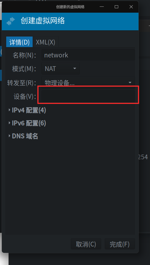

zhzhaa
2026-07-22 09:39
无线不支持,创建一个NAT,指定设备。虚拟机就可以使用了。
昨夜的星辰
2026-07-22 14:33
zhzhaa:
虚拟机默认就会有一个NAT网络,这个是没问题的
