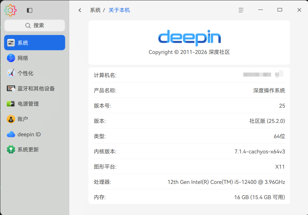

经过本人测试, CachyOS内核 7.1.4-cachyos1 版本内核在我机子上运行的deepin v25工作正常, 特此发布版本
portal screenshot - Sun Jul 19 14:48:16 2026.png

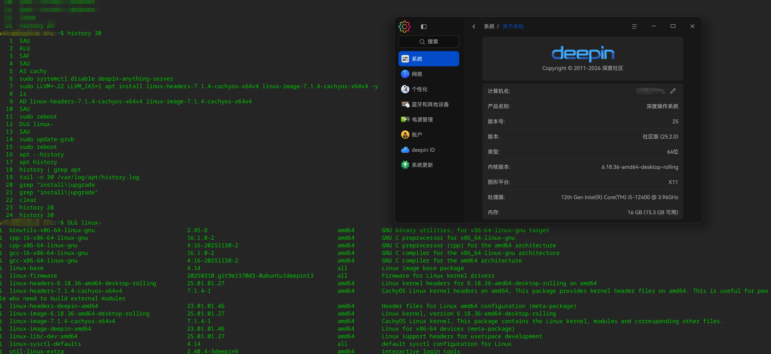

好慢......
安装成功【以前用过几个V4版本~不影响】,重启后未自动切换内核。

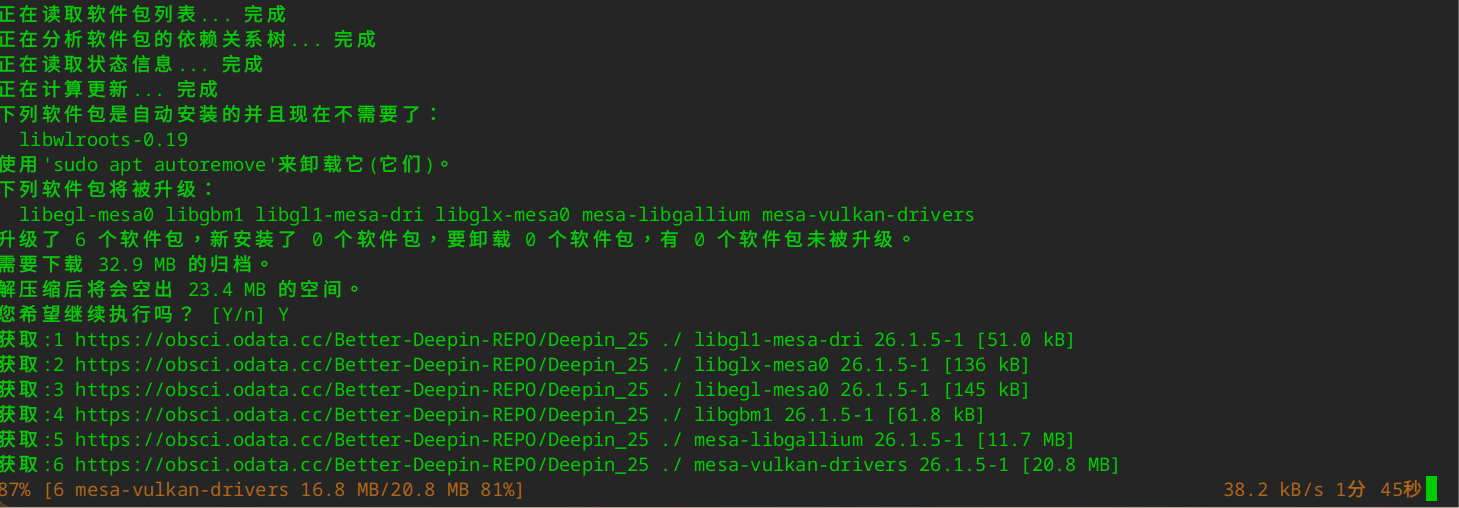

忽略:4 https://obsci.odata.cc/Better-Deepin-REPO/Deepin_25 ./ InRelease
错误
连接失败

Better Deepin Repo因为 @罐子 暂时有事临时关闭, 重开另行通知

备用地址http://repo.odata.cc/deepin25/
如何添加问问ai

建议安装成功后执行:sudo update-initramfs -u。
然后再重启。
从7.0.10安装后,重启后grub提示:/boot/vmlinuz* 找不到*******
