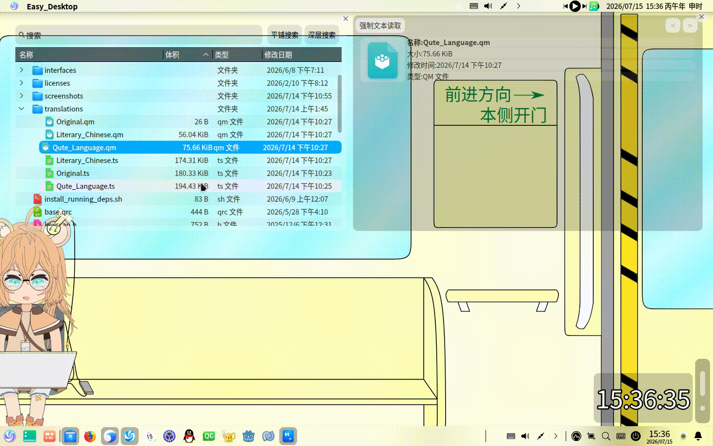

本次在原有搜索框旁增加了一个 Trans_PushButton(为实现动态翻译而派生的 QPushButton 类),是 触发"平铺搜索"模式的开关 。
Trans_PushButton
QPushButton
所谓"平铺",是对搜索结果呈现方式的精确定义:从当前目录出发,将所有匹配到的文件平铺陈列。具体显示风格取决于当前文件夹的视图模式——若当前处于 树状视图 ,搜索结果将以 单层列表视图 展示;若当前处于 图标视图 ,搜索结果则维持 图标视图 的卡片式布局。
在功能逻辑上,本次搜索采用文件名字符串匹配(忽略大小写)。此前版本的搜索 搜索速度非常缓慢 。本次补全了过滤逻辑(这是我的问题,之前没写过滤),搜索速度实现了 大幅跃升 。更重要的是, 几乎文件管理器的所有常规操作(重命名、删除、移动、复制、右键菜单等)都能在搜索结果视图上直接执行 ——直到现在,视图才真正成为高效的工作台(对于我来说)。

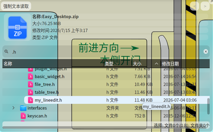

本次在用户体验的细微之处也下了功夫。首先是 文件提示(Tooltip) :当鼠标悬停在文件列表的某一项上时,系统会根据悬停位置智能展示信息——若悬停于 日期列 ,则弹出提示显示该文件的精确时间;若悬停在其他任意位置,则 展示该文件的完整路径 。这一提示功能不仅覆盖了文件管理的两大主力视图(树状列表视图与图标视图),还延伸到了 预览Zip压缩包内容的视图 中。
其次是 被动刷新 机制。这里的"被动"是相对于用户主动按下 F5 手动刷新而言的。当用户通过点击或键盘方向键 改变当前选中的条目(currentIndex) 时,系统会主动要求对应的 ModelIndex 执行一次重绘。这项改进直接修复了此前版本中文件大小等属性在外部变更后无法及时刷新的问题——例如,当用户在其他程序中修改了某个文件并保存后,返回管理器时,文件大小仍显示为旧值,必须手动刷新才能更新。如今,只要焦点发生移动,视图便会自动刷新对应项的数据,让信息始终保持最新。

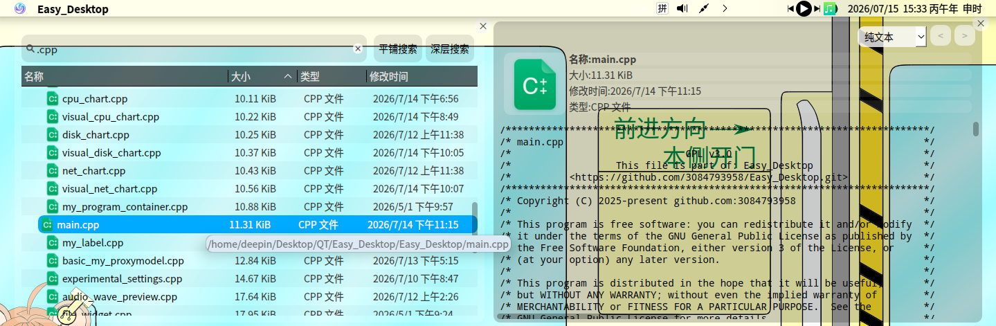

这一功能的实现并非出于性能优化考量,而是源于搜索功能的联动需求:搜索视图在展示结果时,只显示文件名而缺失路径上下文,因此需要通过 Tooltip 将路径信息"还"给用户。由于搜索功能的视图 所用到的模型和代理,均已实现了 派生类,在 data() 方法中补充 Tooltip 数据的成本极低——属于"顺手而为"的改进。
data()

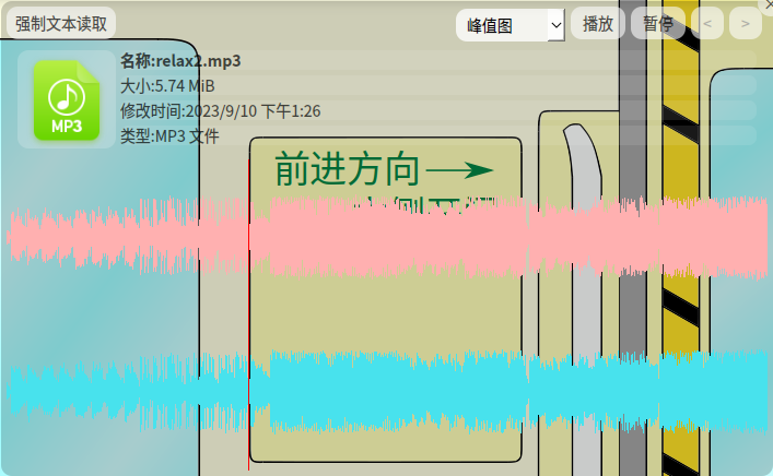

本次为音频文件的预览体验带来了质的飞跃——在预览窗口中打开一个音频文件时,可通过 预览窗口右上角的 QComboBox 下拉菜单 ,或在预览区域 右键呼出菜单 ,自由选择波形图的显示模式。可选模式包括: 不显示波形图、RMS(均方根)图、dB(分贝)图、峰值图 四种。峰值图不仅限于预览窗口,还已同步集成到 声音服务可视化图表 中,可在声音服务界面内通过右键随时切换显示。
QComboBox
在交互层面,波形图支持 鼠标滚轮缩放 和 拖拽平移 ,方便聚焦查看特定时间段的音频细节。波形图本身并不直接控制播放位置——跳转播放、定位等操作仍由预览窗口的右键菜单负责。
格式支持方面,波形图预览依赖于 QAudioDecoder 与系统 MimeData 的解析,理论上覆盖 Qt 所支持的所有主流音频格式(如 MP3、WAV、FLAC、AAC 等)。
QAudioDecoder
MimeData
性能方面,波形图加载采用 异步机制 ,不会阻塞 UI 主线程;但渲染过程(即 QPaintEvent)中仍存在短暂卡顿,在性能较低的硬件(如 我的赛扬处理器)上约为 1 到 3 秒 。为了缓解拖拽与缩放时的重绘压力,提供了一个可配置项: 允许限制单通道最大数据量 。当音频采样点数量超过该阈值时,系统会对区间内的采样点进行 合并处理 ——将一个区间内的所有采样点合成为一个 带正负号的 RMS 值 ,以此大幅降低需要绘制的数据点数量,显著减少每次重绘的计算开销,从而在长音频或高频操作场景下获得更流畅的视觉反馈。
QPaintEvent

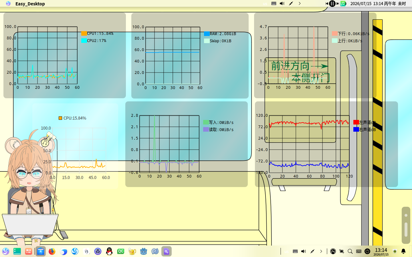

本次对数据可视化折线图模块进行了 底层重构与扩展 。在之前的版本中,折线图功能依赖于 Qt 的 QChart 组件实现,因此只有在发布的二进制文件中 带有 chart 字样的特定版本 才拥有该功能,普通版本用户无法使用。
QChart
chart
本次新增了基于 QPaintEvent 手动绘制 的折线图实现,与原有的 QChart 实现 并行共存 。在带有 chart 字样的版本中,可同时使用两种绘制方案;而在不带有 chart 字样的普通版本中,QPaintEvent 实现补齐了这一功能缺口,使得 所有平行版本均默认自带数据可视化能力 ,不再因版本差异而缺失核心监控功能。
实现细节 :QPaintEvent 驱动方式采用了 虚构一个 QChart 对象 的策略,使得原有的 CPU_Chart、RAM_Chart 等类在接入新绘制引擎时 无需大幅修改代码 便可直接复用。
CPU_Chart
RAM_Chart
注:图例在 上方 的是QChart驱动的,图例在 右边 的是QPaintEvent驱动的
该折线图组件覆盖的数据监控维度包括:
channel
-1
在数据采集方式上,前四项(CPU、内存、网络、磁盘)通过 读取系统文件 获取实时数据,声音服务则通过 PulseAudio 接口获取音频流。

本次在原有搜索框旁增加了一个
Trans_PushButton(为实现动态翻译而派生的QPushButton类),是 触发"平铺搜索"模式的开关 。所谓"平铺",是对搜索结果呈现方式的精确定义:从当前目录出发,将所有匹配到的文件平铺陈列。具体显示风格取决于当前文件夹的视图模式——若当前处于 树状视图 ,搜索结果将以 单层列表视图 展示;若当前处于 图标视图 ,搜索结果则维持 图标视图 的卡片式布局。
F5手动刷新而言的。当用户通过点击或键盘方向键 改变当前选中的条目(currentIndex) 时,系统会主动要求对应的ModelIndex执行一次重绘。这项改进直接修复了此前版本中文件大小等属性在外部变更后无法及时刷新的问题——例如,当用户在其他程序中修改了某个文件并保存后,返回管理器时,文件大小仍显示为旧值,必须手动刷新才能更新。如今,只要焦点发生移动,视图便会自动刷新对应项的数据,让信息始终保持最新。这一功能的实现并非出于性能优化考量,而是源于搜索功能的联动需求:搜索视图在展示结果时,只显示文件名而缺失路径上下文,因此需要通过 Tooltip 将路径信息"还"给用户。由于搜索功能的视图 所用到的模型和代理,均已实现了 派生类,在
QComboBox下拉菜单 ,或在预览区域 右键呼出菜单 ,自由选择波形图的显示模式。可选模式包括: 不显示波形图、RMS(均方根)图、dB(分贝)图、峰值图 四种。峰值图不仅限于预览窗口,还已同步集成到 声音服务可视化图表 中,可在声音服务界面内通过右键随时切换显示。在交互层面,波形图支持 鼠标滚轮缩放 和 拖拽平移 ,方便聚焦查看特定时间段的音频细节。波形图本身并不直接控制播放位置——跳转播放、定位等操作仍由预览窗口的右键菜单负责。
格式支持方面,波形图预览依赖于
QAudioDecoder与系统MimeData的解析,理论上覆盖 Qt 所支持的所有主流音频格式(如 MP3、WAV、FLAC、AAC 等)。性能方面,波形图加载采用 异步机制 ,不会阻塞 UI 主线程;但渲染过程(即
QPaintEvent)中仍存在短暂卡顿,在性能较低的硬件(如 我的赛扬处理器)上约为 1 到 3 秒 。为了缓解拖拽与缩放时的重绘压力,提供了一个可配置项: 允许限制单通道最大数据量 。当音频采样点数量超过该阈值时,系统会对区间内的采样点进行 合并处理 ——将一个区间内的所有采样点合成为一个 带正负号的 RMS 值 ,以此大幅降低需要绘制的数据点数量,显著减少每次重绘的计算开销,从而在长音频或高频操作场景下获得更流畅的视觉反馈。新增部分批量操作功能:

QPaintEvent 驱动的数据可视化折线图:全平行版本标配
QChart组件实现,因此只有在发布的二进制文件中 带有chart字样的特定版本 才拥有该功能,普通版本用户无法使用。本次新增了基于
QPaintEvent手动绘制 的折线图实现,与原有的QChart实现 并行共存 。在带有chart字样的版本中,可同时使用两种绘制方案;而在不带有chart字样的普通版本中,QPaintEvent实现补齐了这一功能缺口,使得 所有平行版本均默认自带数据可视化能力 ,不再因版本差异而缺失核心监控功能。实现细节 :
QPaintEvent驱动方式采用了 虚构一个QChart对象 的策略,使得原有的CPU_Chart、RAM_Chart等类在接入新绘制引擎时 无需大幅修改代码 便可直接复用。注:图例在 上方 的是QChart驱动的,图例在 右边 的是QPaintEvent驱动的
该折线图组件覆盖的数据监控维度包括:
channel参数设为-1时);在数据采集方式上,前四项(CPU、内存、网络、磁盘)通过 读取系统文件 获取实时数据,声音服务则通过 PulseAudio 接口获取音频流。
