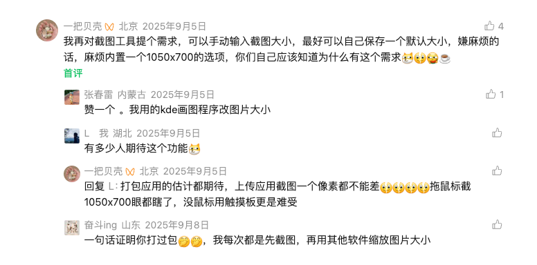

加上之前截图录屏的公众号文章评论区。
也有其他用户提到:
牛哥表示,用户提到的,必须当个事办!

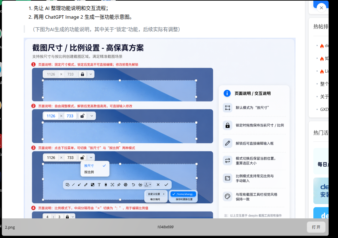

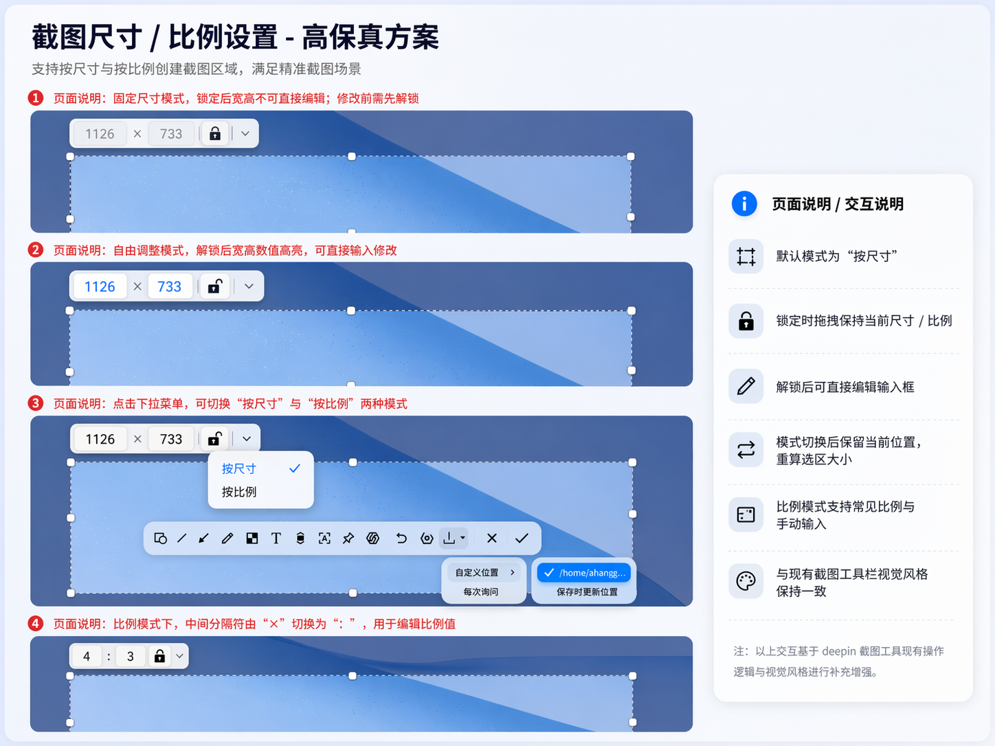

一个比较实用的流程是:
  1. 先让 AI 整理功能说明和交互流程;
  2. 再用 ChatGPT Image 2 生成一张功能示意图。
(下图为AI生成的功能说明,其中关于“锁定”功能,后续实际有调整)
图不一定是最终设计稿,但很适合提前发现入口、状态和流程上的问题。
方案对齐后再写代码,返工会少很多。

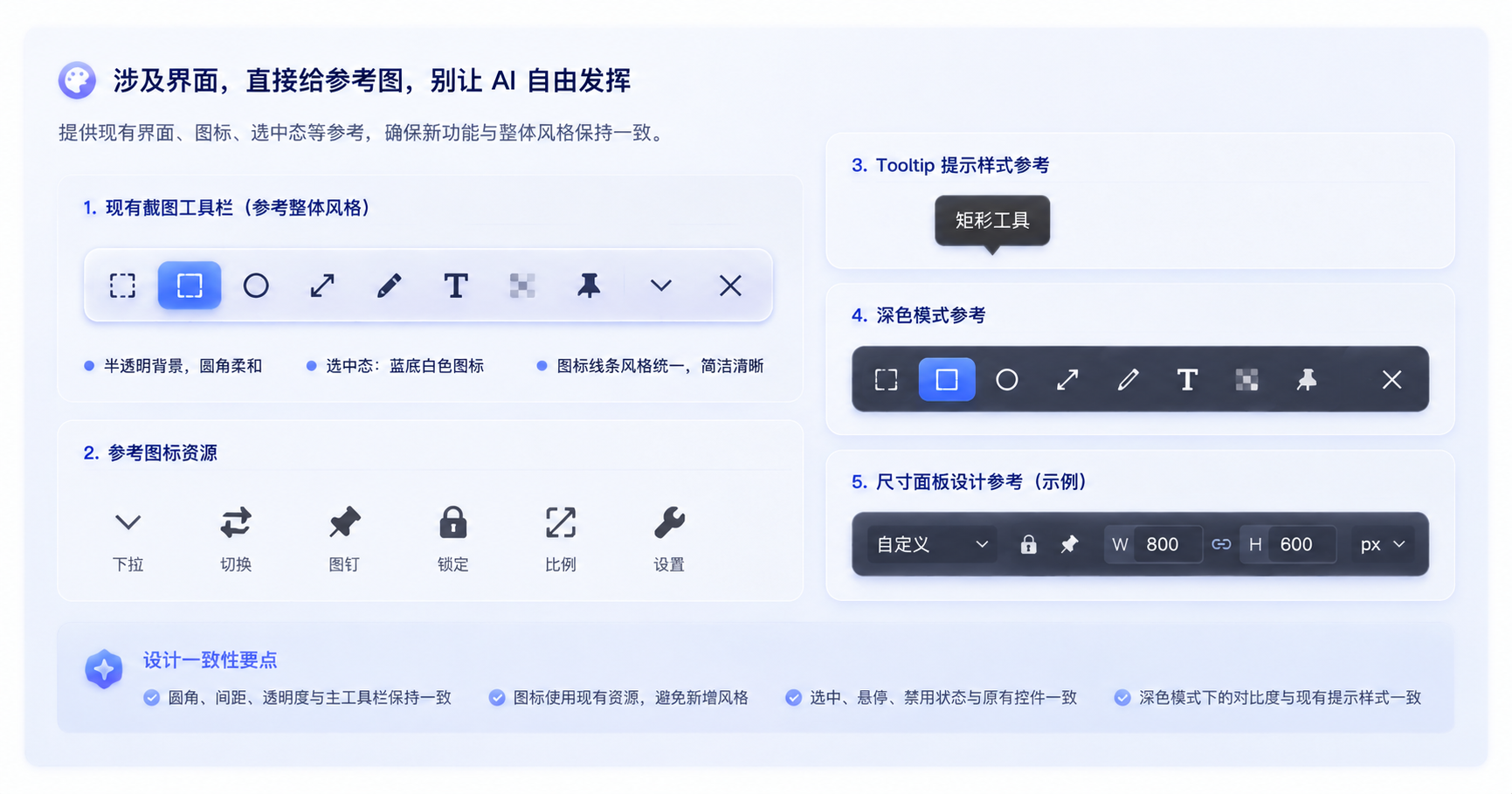

5. 涉及界面,直接给参考图,别让 AI 自由发挥
尺寸面板第一次做出来时,功能虽然有了,但和现有截图工具栏的视觉风格并不完全一致。
后面我会直接把现有界面截图、图标和选中状态一起提供给 AI,并明确告诉它:
  • 半透明背景参考原有截图工具栏;
  • 选中态参考矩形工具的蓝底白色图标;
  • Tooltip 的字号和深色模式参考现有提示样式;
  • 下拉、切换、图钉等图标直接使用提供的资源;
  • 新面板的圆角、间距和透明度尽量与原应用保持一致。
能截图就别只用文字描述。
另外一个小tips:
如果写不出来,也可以截图另开一个对话,让AI先描述具体设计风格。
确认无误后,把参考图和文字描述一起刚到AI去写代码。
“参考这个效果”通常比“做得精致一点”有用得多。

最典型的就是最开始的“锁”图标,这个也是sammy大哥体验后给我反馈的。
我的原意是:
选中后,下次截图继续使用当前尺寸或比例。
但实际体验时,很容易被理解成:
锁住以后,当前尺寸不能再修改。
这时继续让 AI 换各种锁图标,其实没有意义,因为问题并不在图标画得好不好,而是功能含义本身容易产生歧义。
所以我会先明确告诉 AI:
先讨论方案,不要直接修改代码。
然后让它一起分析锁、图钉、书签、星标分别可能传达什么含义。最终才确定使用“钉住”,并固定 Tooltip:
选中后,下次截图仍为该尺寸/比例。
