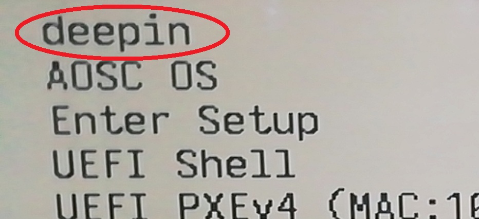

我用的是机械硬盘,装系统很慢但进度一切正常。装好重启后,直接进bios了,选中系统盘也是闪一下没反应。
我是装系统的老手了,装系统不应该出问题,请技术高手解决,龙架构的,之前用的深度没问题,换机械硬盘上了卡了,大概是机械硬盘的问题。当然两个机械硬盘都是正常的。

我感觉,你不应该点第一个试试吗?

我感觉,你不应该点第一个试试吗?

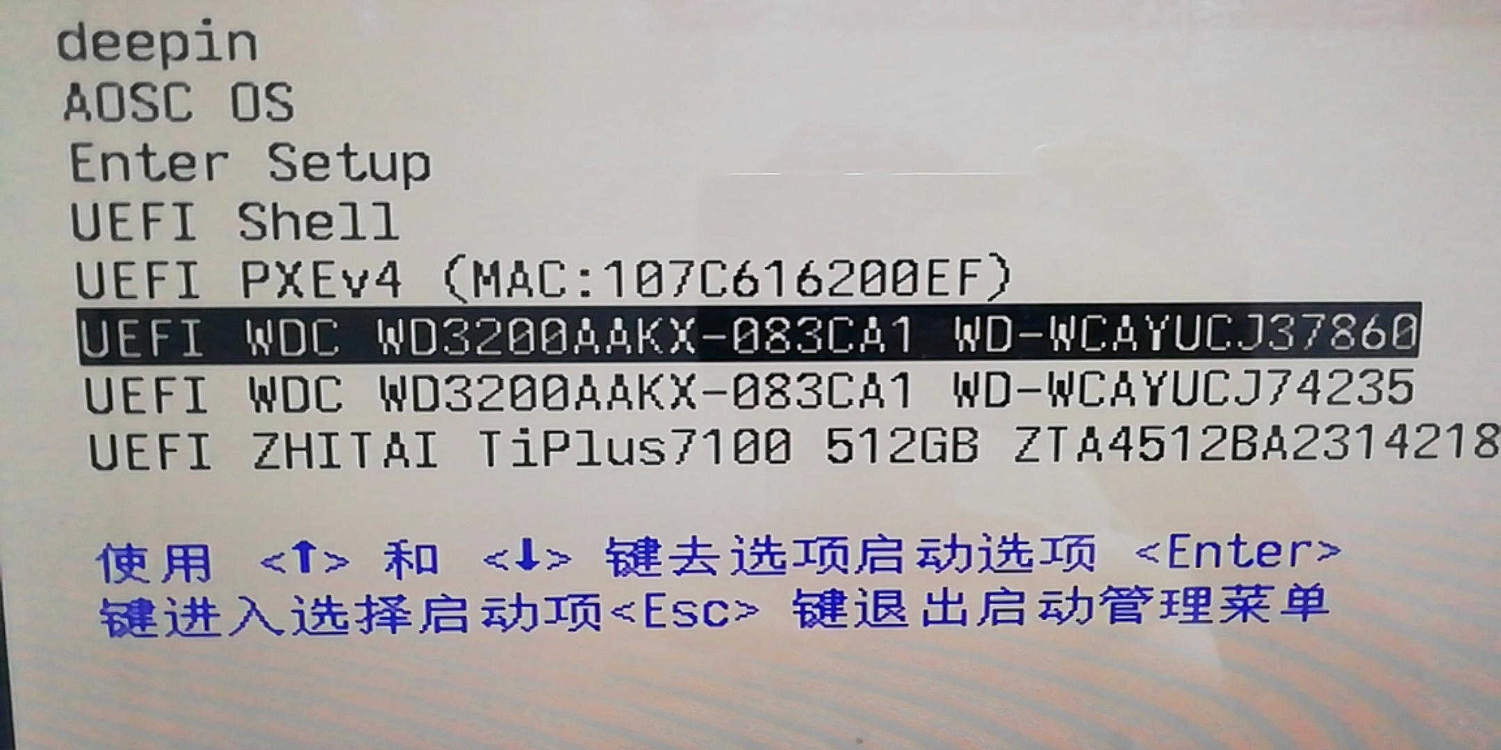

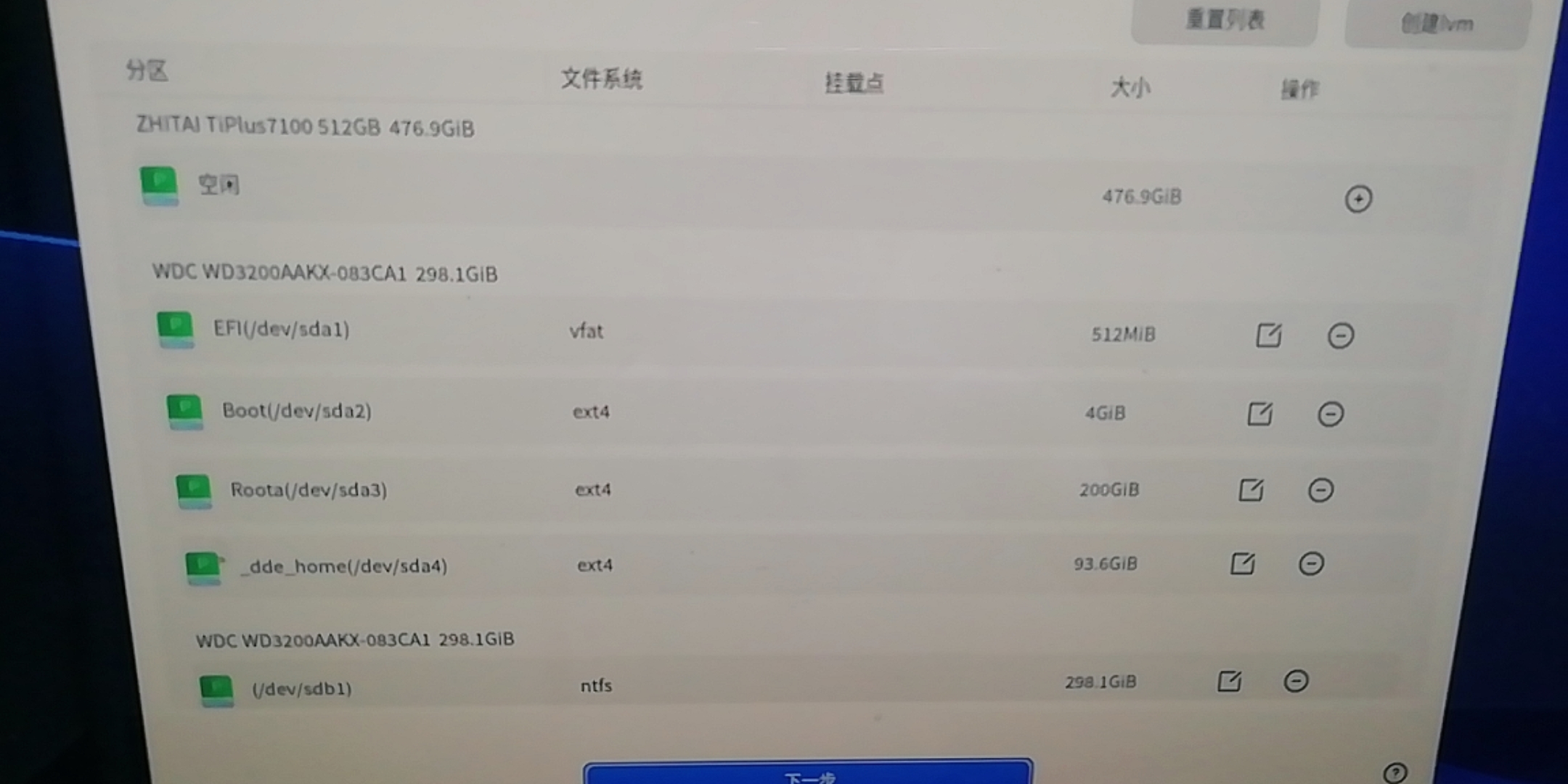

破案了,硬盘在深度的安装界面和我bios的不一致。而且,两个机械硬盘同一个型号,只是序列号不一样,bios分辩不出来。
进bios也是选的第一个机械,进不去,然后选第二个机械进去了😂

点第一个是没反应的
