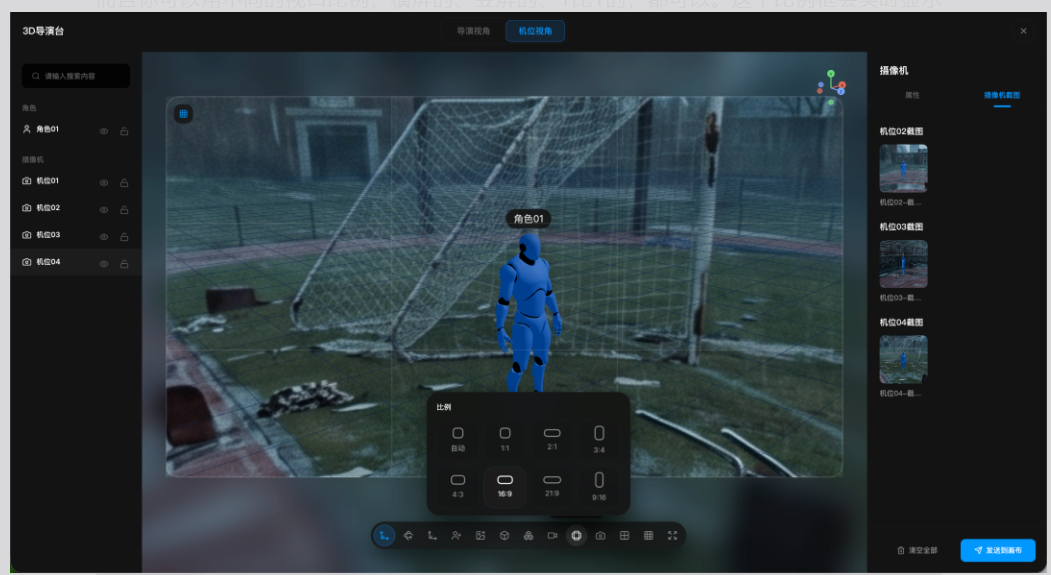

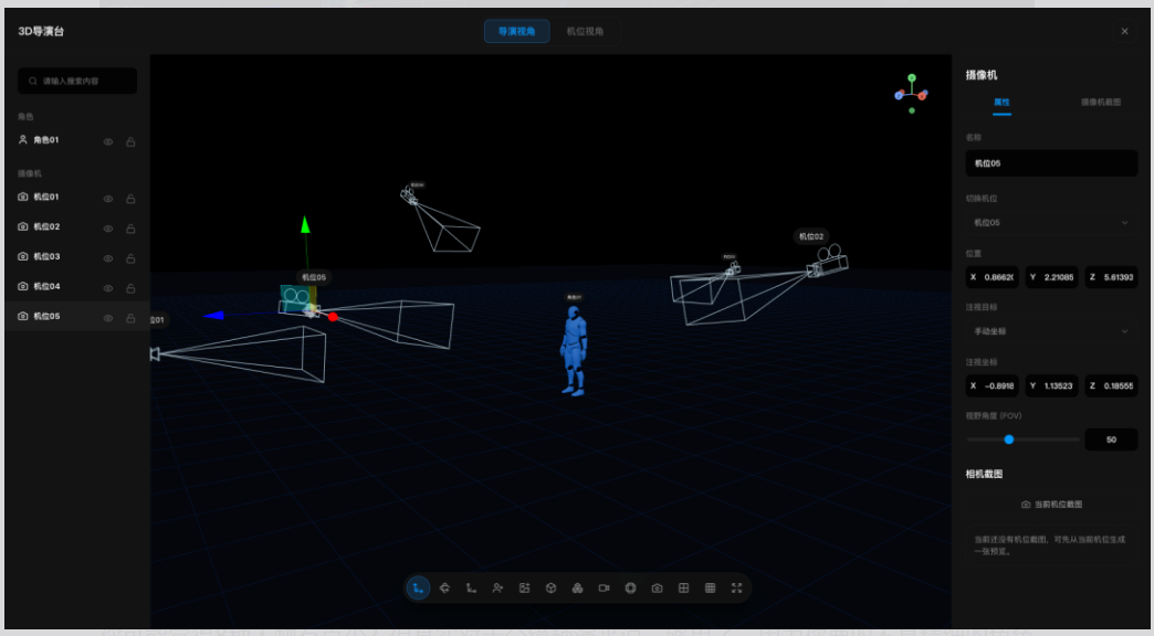

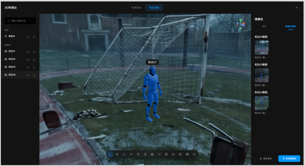

导演视角 / 机位视角切换
这个功能的逻辑是这样的,你在场景里可以随便加机位,加完之后,你可以在「导演视角」和「机位视角」之间自由切换。导演视角就是上帝视角,你可以看到整个场景的全貌,看到所有机位的位置。机位视角就是这台摄像机实际拍出来的画面。
这个切换是实时的,你调整人物位置的时候,可以随时切到机位视角去看「从摄像机角度看是什么效果」。做过分镜的朋友应该懂这个有多重要。

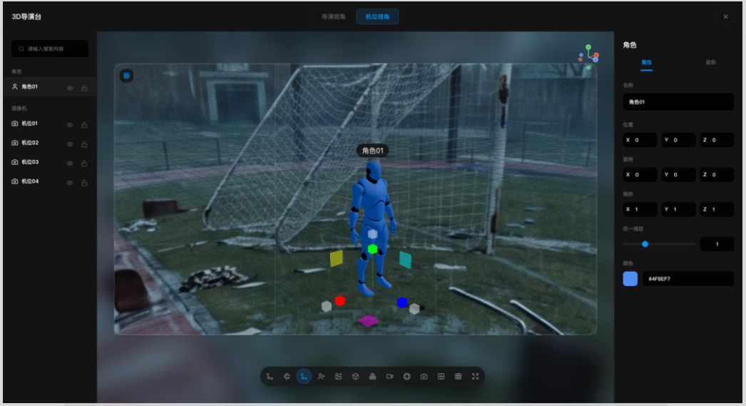

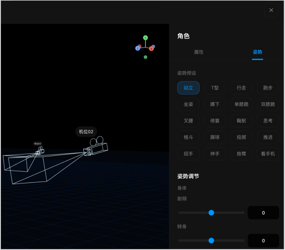

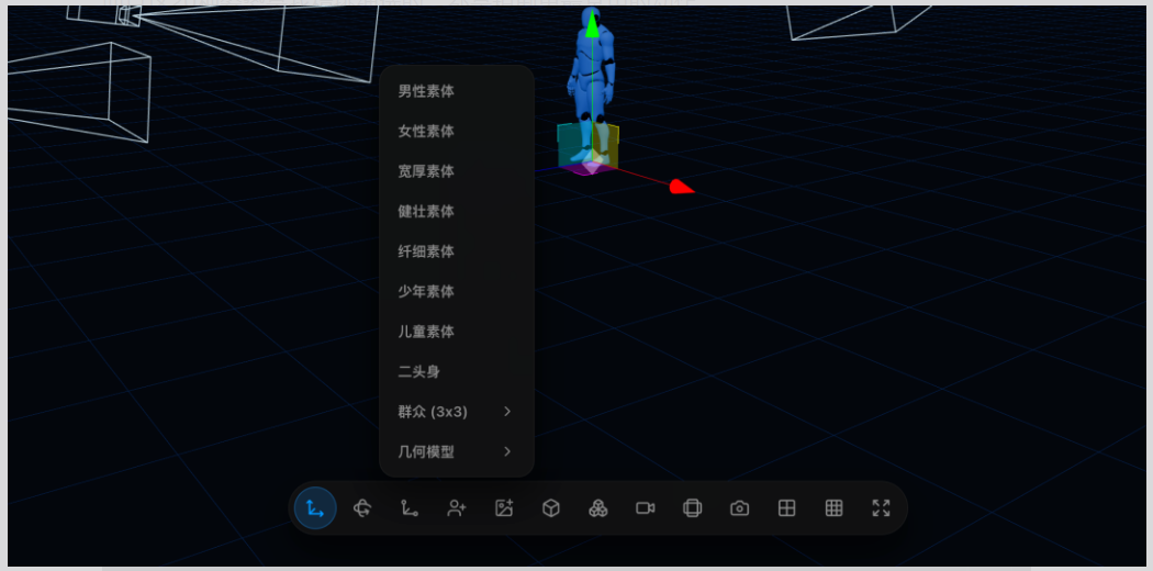

内置8种不同的人物,20种不同的人物姿势
然后是人物系统,我内置了8种不同的人物模型,20种不同的姿势。
你可能觉得8种人物有点少?但其实对于分镜预演来说,够用了。因为你要的不是精细的角色建模,你要的是一个「占位符」,一个能代表「这里站着一个人」的东西。姿势才是关键,站姿、T型、行走、跑步、坐姿、蹲下、单膝跪、双膝跪、叉腰、倚靠、鞠躬、思考、格斗、踢球、投掷、推进、招手、伸手、抱臀、看手机,这些常用姿势我都做进去了。
而且这20种姿势是我精挑细选的,都是短剧里最常用的动作。

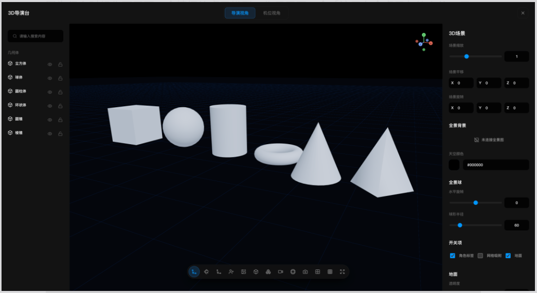

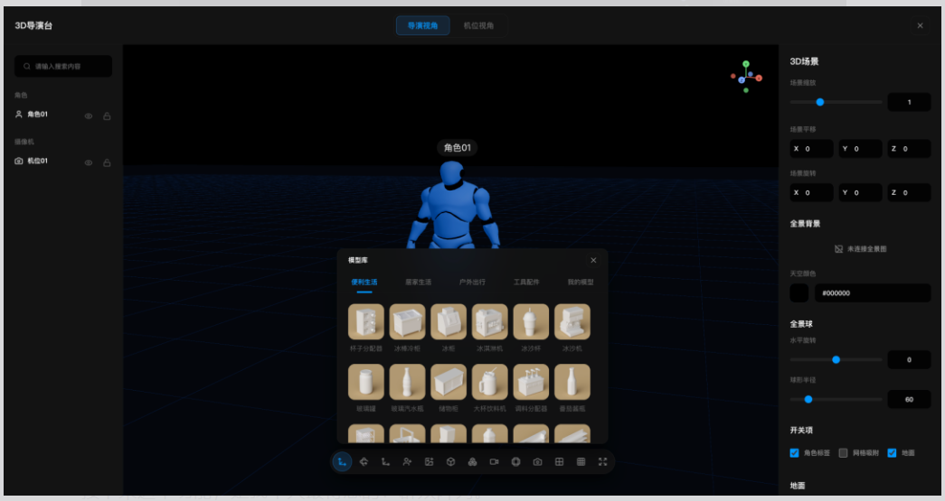

基础几何体一键添加
为什么我要强调「基础几何体」这个功能?
因为很多时候你不需要一个精细的桌子模型,你只需要一个「这里有个桌子」的占位。用一个长方体就够了。搭分镜又不是做CG,要的是快,是效率,是能在5分钟内把脑子里的画面摆出来。
本地 FBX / OBJ 模型导入,可自定义模型库
如果你确实需要精细模型呢?可以自己导入,支持本地FBX和OBJ格式的模型导入。
而且我做了一个模型库功能,你把常用的模型放进去,下次要用的时候直接从库里拖出来就行,不用每次都去找文件。
这个功能对于有一定3D基础的朋友来说应该挺有用的。你可以把自己收藏的那些模型整理进去,建立自己的分镜素材库。

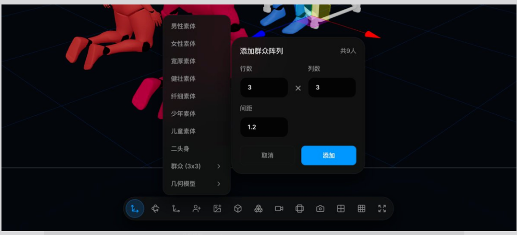

群众阵列,想多少人就可以多少人
接下来这个功能,是我个人最得意的:群众阵列。
做过大场面的朋友应该知道,群演是个麻烦事。你想表现一个「广场上有一群人」的场景,你要一个一个地把人物摆进去吗?那也太累了。
群众阵列的逻辑是,你指定一个区域,设定行数和列数,一键生成。想要10个人就10个人,想要100个人就100个人。生成出来之后还可以整体移动、整体旋转。
而且每个群众的姿势都可以自定义,不会出现所有人都一模一样的僵硬感。
这个功能做出来之后我自己用得很爽,搭一个「演唱会观众」的场景,两秒钟搞定。

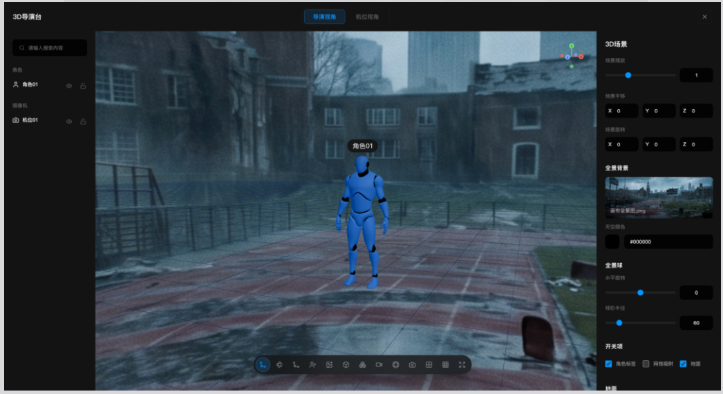

全景图导入与背景调节
再说背景,支持全景图导入。
你可以导入一张360度的全景图作为背景,然后调整它的旋转角度和亮度。这样你的分镜就不是在一个黑漆漆的虚空里了,而是有一个真实的环境背景。
我测试的时候用了一些AI生成的全景图,效果相当不错。你用Nano banana Pro或者GPT image 2生成一张全景图,导进来,一下子整个场景就有了氛围感。
机位拍摄、截图记录和基础镜头管理
机位管理这块,我也下了功夫。
每个机位可以单独拍摄截图,截图会自动保存到截图记录里。
这个有什么用呢?
你搭好一个场景,从机位1拍一张,调整一下人物位置或者换个机位,再拍一张,再调整,再拍。最后你会得到一组截图,这组截图就是你的分镜序列。
视口比例框、九宫格、平移 / 旋转 / 缩放控制
而且你可以用不同的视口比例,横屏的、竖屏的、1比1的,都可以。这个比例框会实时显示在视口上,让你知道最终画面的边界在哪。
九宫格辅助线也有,这个对构图有帮助的功能我肯定不会落下。
操控方面,平移、旋转、缩放,这些基础操作都很顺手。
选中一个物体之后,可以精确地调整它的位置和角度。我做了一些快捷操作,常用的变换不需要每次都去点菜单。这部分没什么好展开的,就是「该有的都有,用起来顺手」。
