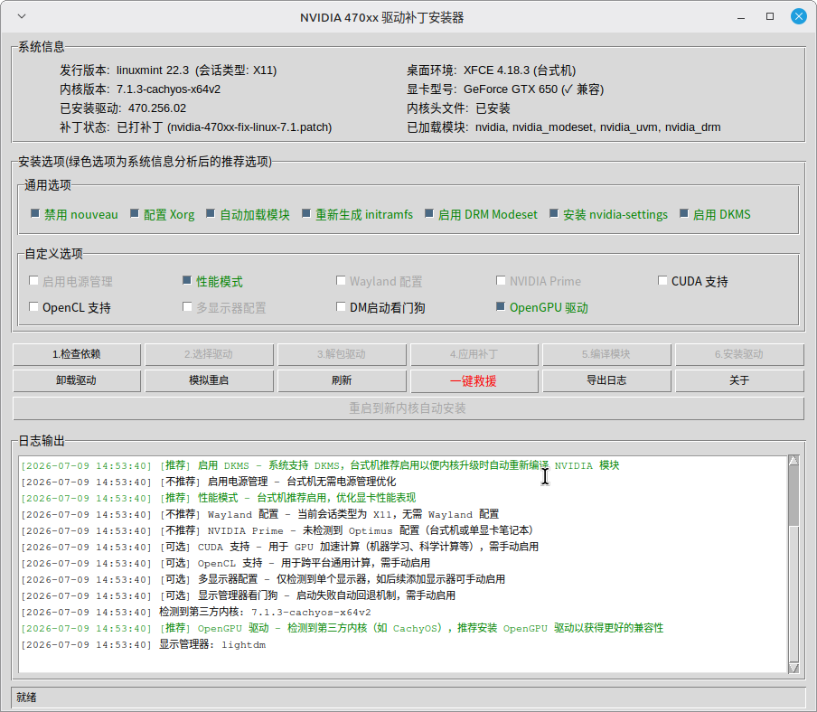

https://bbs.deepin.org/phone/post/298456
试试这个行不行?理论上是支持GT720的。
别开枪,自己人。

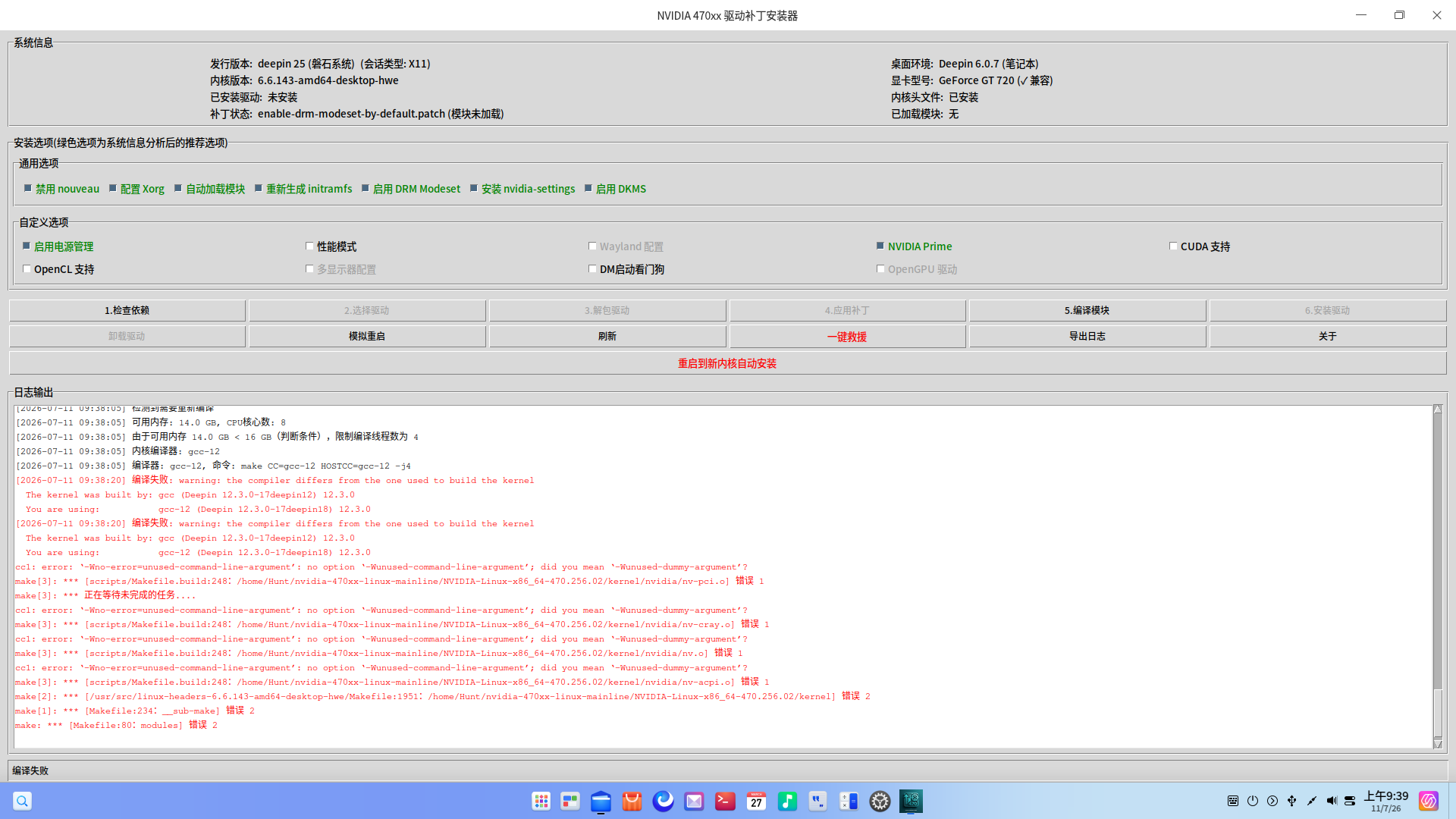

高人,看下圖,第5步出問題了。
似水流年sanant
2026-07-11 10:30
MrHunt:
高人,看下圖,第5步出問題了。
这个问题已经有网友反馈过,明天下午我修复一下。
MrHunt
2026-07-11 10:36
似水流年sanant:
好的,謝謝。
看附件,如需要詳情,附件是整個過程的log記錄。
[log.txt]()
