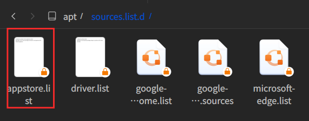

大佬,麻烦问一下是不是因为我driver的list文件被我删了呀,这个帖子https://bbs.deepin.org/post/297584里好像有,如果有的话能不能给一个下载链接,如图
